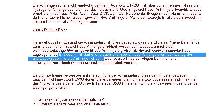

Wir weichen hier zwar mächtig vom Thema ab, aber es ist wichtig. Also weiter zur "Anhängelast":
Laut Wikipedia gehört die Stützlast mit zur Anhängelast - ich liege also falsch mit meiner obigen Behauptung.
ABER:
von kuhnert-anhaenger.de
Ja wat denn nu?!
Gruß Stefan
