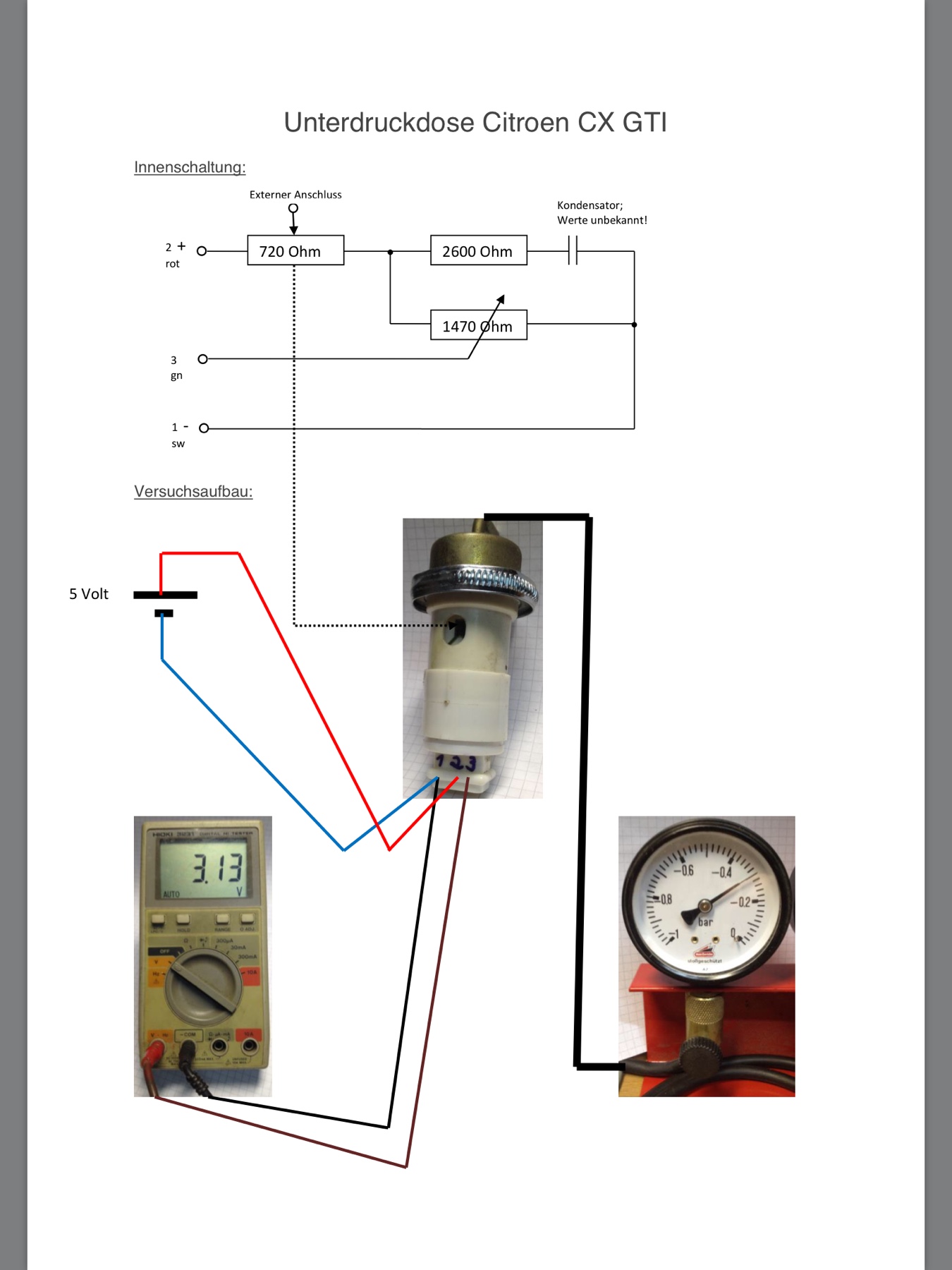

@elektromicha hat bezüglich der Dose Messungen angestellt und hier im Forum veröffentlicht. Er hat außerdem den Weg gewiesen, wie man statt der Dose einen elektrischen Drucksensor verbauen kann.

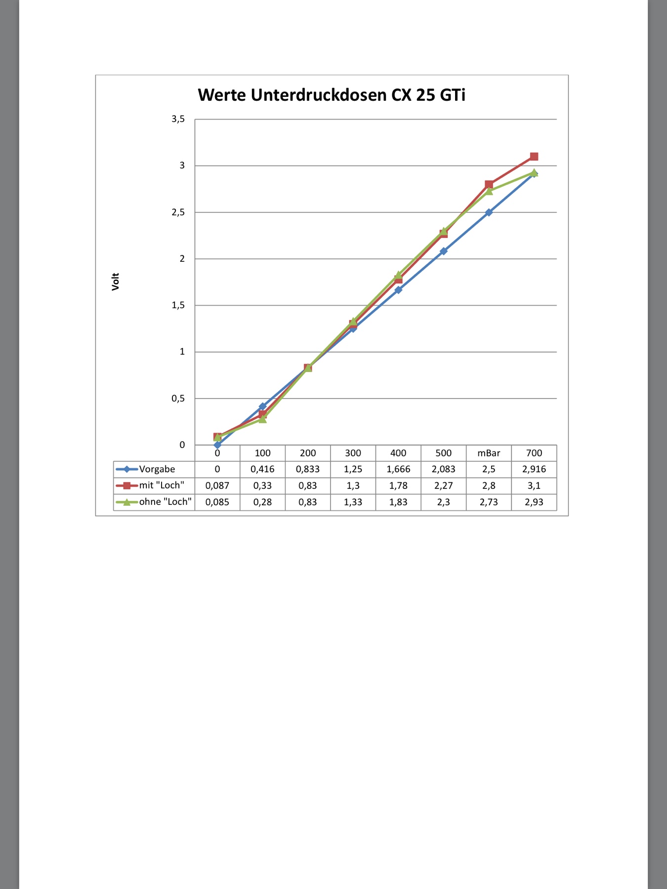

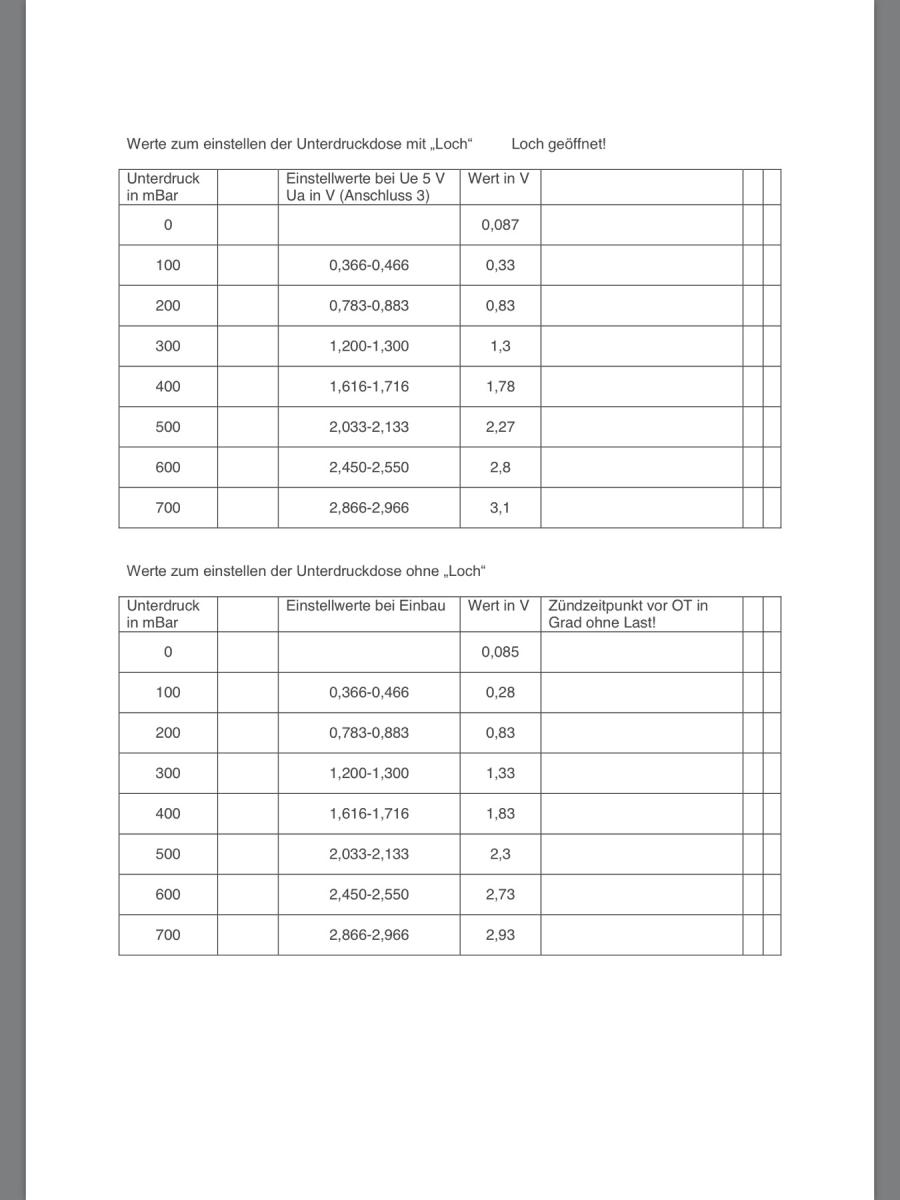

Hier noch meine Ergebnisse von der Einstellung der verschiedenen Unterdruckdosen.IMG_0244.PNGIMG_0245.PNGIMG_0246.PNG
Sollte die Dose defekt sein oder nicht die richtigen Werte liefern, dann wird die Zündung bei Erhöhung der Drehzahl (höhere Geschwindigkeit der Auf— und Abwärtsbewegung des Kolbens) und größerer Leistungsanforderung (mehr Kraftstoffeinspritzung) nicht weiter auf Frühzündung verstellt. Die Zündung des Kraftstoffluftgemisches erfolgt somit nicht kurz vor dem oberen Totpunkt des Kolbens, sondern erst während der Abwärtsbewegung. Dabei wird der Motor, insbesondere die Kurbelwelle falsch belastet und könnte Schäden nehmen. Die Frühzündung bei höheren Drehzahlen ist notwendig, da das Kraftstoffluftgemisch eine bestimmte Zeit benötigt bis zur vollständigen Verbrennung. Die Dauer der Verbrennung ist bei gleichem Mischungsverhältnis immer gleich. Sobald mehr Kraftstoff eingespritzt wird (mehr Gas geben, durch Öffnung der Drosselklappe, höhere Leistungsabforderung, mehr Luftmenge und somit mehr Kraftstoff aus Messung am/nach Luftfilter) dauert die vollständige Verbrennung etwas länger und muss auch weiter auf Frühzündung gestellt werden. Dies erkennt die besagte Unterdruckdosen am erhöhten Unterdruck im Ansaugsystem.
Grüße Matthias

Hier noch meine Ergebnisse von der Einstellung der verschiedenen Unterdruckdosen.Die Zündung des Kraftstoffluftgemisches erfolgt somit nicht kurz vor dem oberen Totpunkt des Kolbens, sondern erst während der Abwärtsbewegung. Dabei wird der Motor, insbesondere die Kurbelwelle falsch belastet und könnte Schäden nehmen.

Dein Versuchsaufbau ist sehr eindrucksvoll und eine tolle Arbeit!
Für mich zeigt er, dass es keinen Unterschied bei den verschiedenen Bauformen der Dosen gibt. Oder verstehe ich da etwas falsch?

Was die Unterlagen verschweigen, das Ausgangssignal der Dose ist temperaturabhängig!
Der vermeintliche Kondensator in Matthias' Zeichnung ist ein Thermistor (NTC, 15k).
