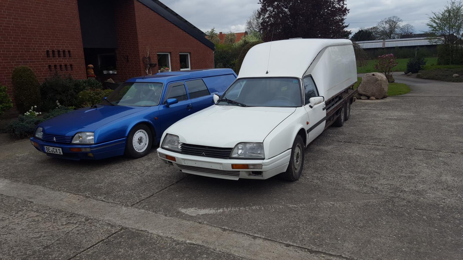

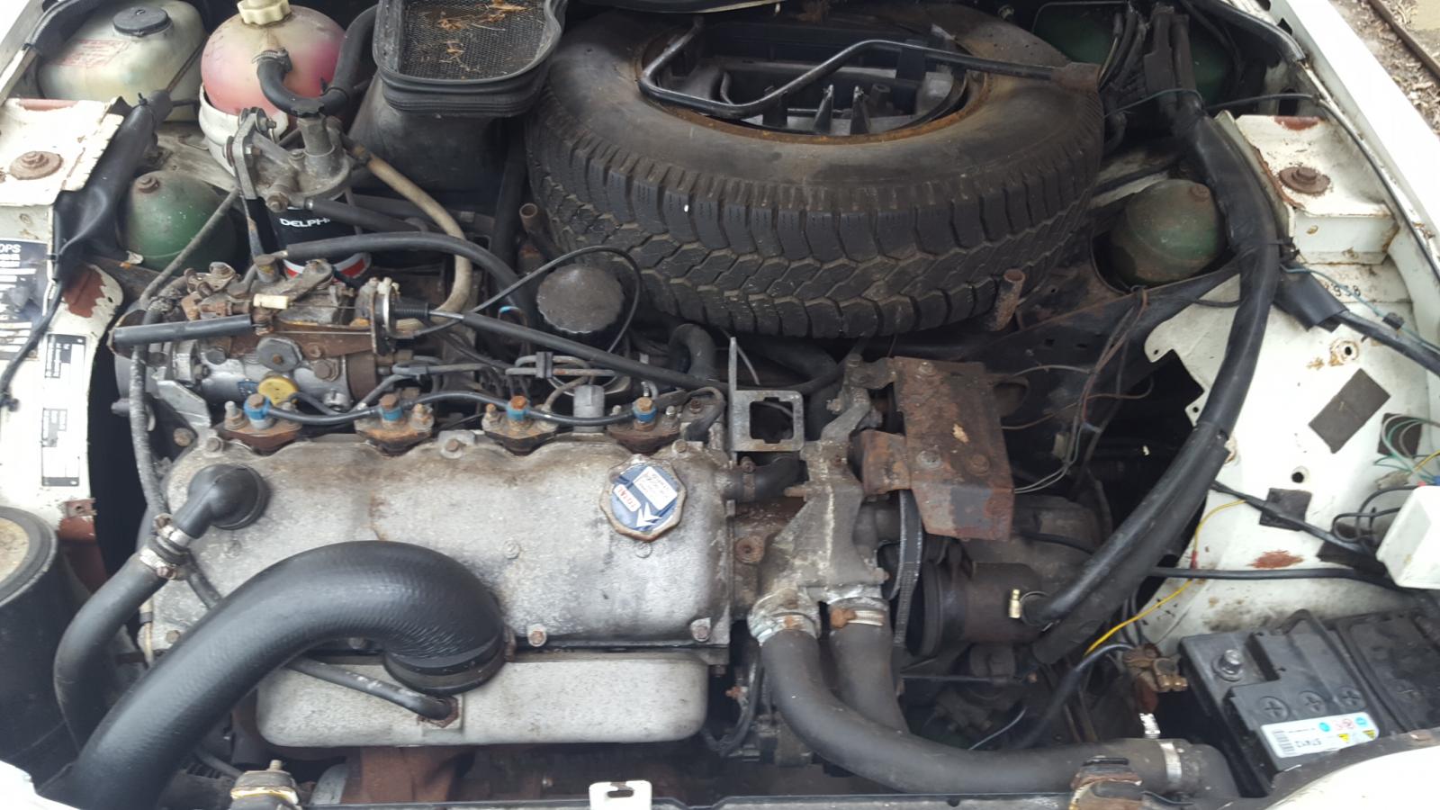

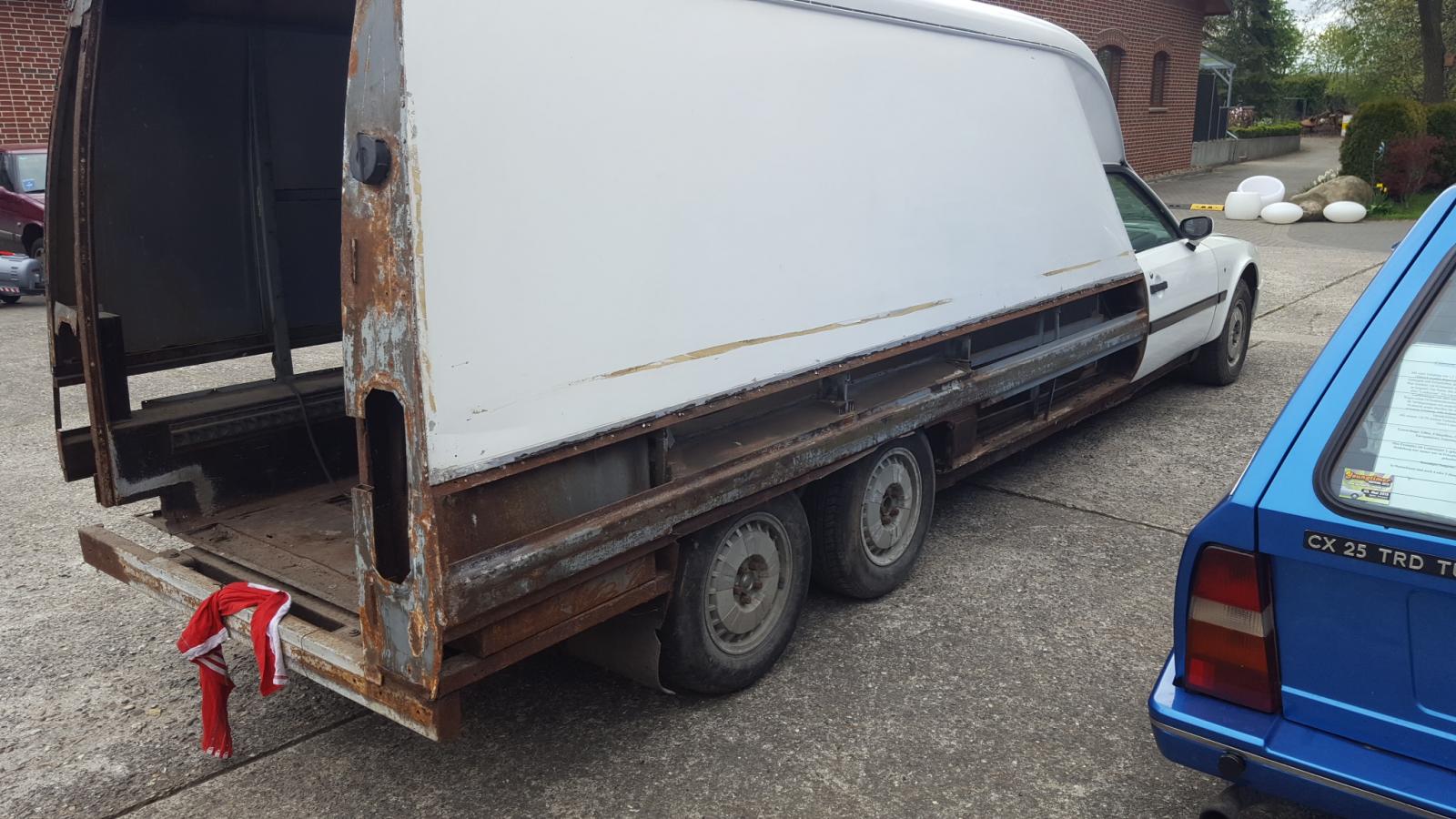

Hallo, ich habe hier einen CX Pijpos Bj 1991 mit Papieren. Ich überlege den CX selbst her zu richten, der Rahmen und die Technik ist OK! Hauptsächlich ist die äussere untere Beplankung und das Heck zu überarbeiten. An sich ist das überschaubare Arbeit. Stand die letzten Jahre trocken.
Ich überlege ihn so zu verkaufen, oder hat jemand einen Tipp wer solche arbeiten macht?

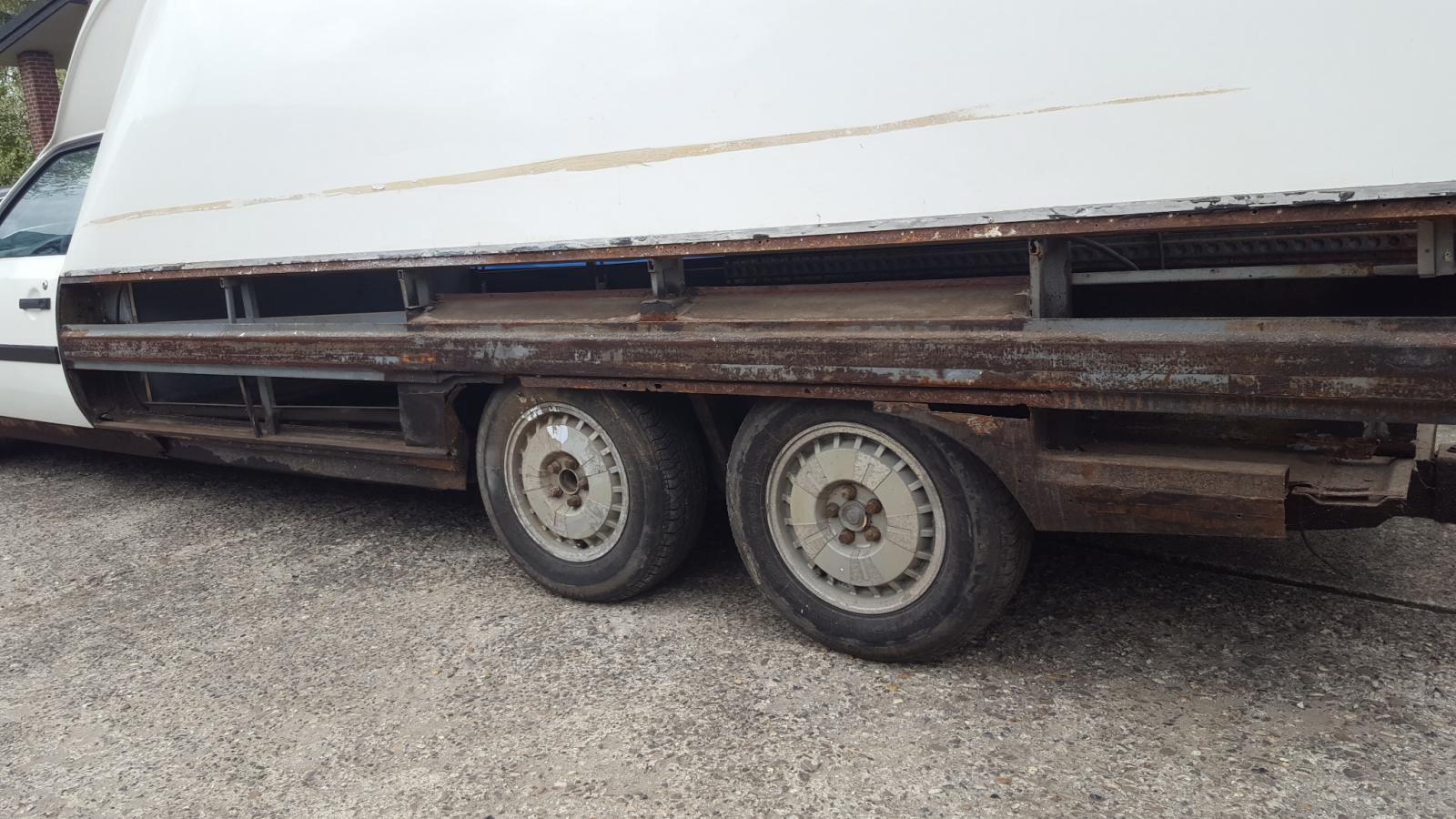

Hallo, nun 20 Tsd. ist viel Geld, aber.......
ich habe so einen Job schon mal gemacht und bei dem Teil ist ja nicht nur die Beplankung defekt...die Hilfsrahmen darunter
sehen auch nicht so aus dass man da neu beplankt, da geht schon genügend Arbeit rein das wieder zu richten.
Nach meinen Erfahrungen sind die 20 schwer zu halten und auf keinen Fall überzogen.
Da hätte ich ehr Sorge dass das mit den 20 dann doch nicht hinhaut.
Grüße, Dieter
Seit über 30 Jahren CX Fahrer und Schrauber......

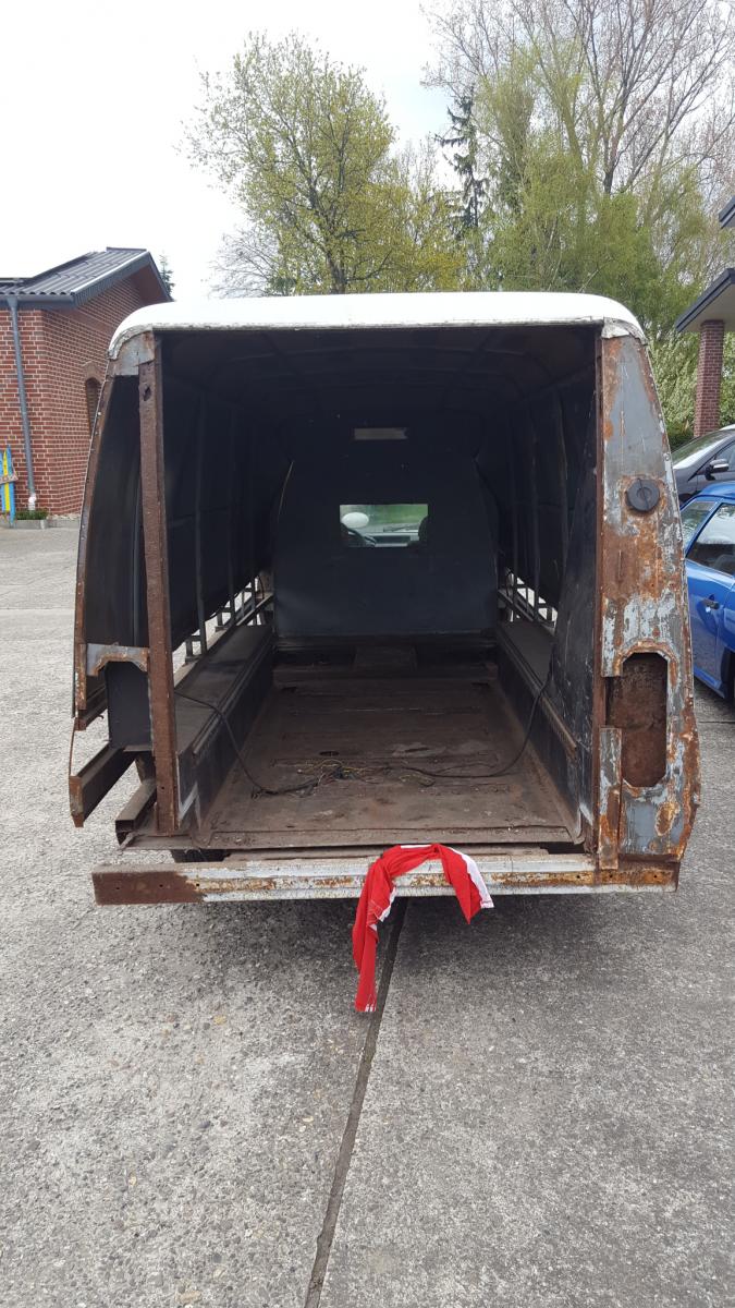

Das Gerippe ist erstaunlich simpel: Vierkantrohre in unterschiedlichen Maßen.
Soweit ich mich erinnere, ist der Hilfsrahmen noch brauchbar. Manche Rohre und Teile des Bodens sind auszutauschen.
Die "Heckklappe" war damals eine Rolljalousie, die Ausschnitte rechts u. links zeigen die Grösse und Form der senkrecht stehenden Heckleuchten, HELLA LKW-Format.
MfG
Volker

Ich hab den erstmal hier eingestellt...  bin aber schon mit einigen Leuten im Gespräch um das selbst wieder fit zu machen. Solch ein Monster verkauft sich auch nicht jeden Tag. Das Rollo hinten fehlt, hab mir sowas an einem Feuerwehrwagen (Gerätefach) angesehen, die kann man auf Maß und passend für dies Auto bestellen. Kostet auch nicht die Welt. Erstmal wird der unten rum Sandgestrahlt, aber da ist alles ziemlich gesund. Selbst die Schweller sind aus starken 4 Kantrohr und nur aussen mit einfachen Blech verkleidet. Alles recht simpel und Robust aufgebaut.

die Seitenteile sind in der Tat Alubleche....... die Bleche waren wohl erbarmungslos draufgehämmert und dann mit einer
3bis 4 mm Schicht Spritzfüller geglättet........
So was könnte man mit einer Rollenstreckmaschine wohl etwas schöner gestalten.
Das Heckblech ist ebenfalls Alu und relativ einfach neu zu erstellen.
Heckklappe ist  ein Alurollo, einfach zu montieren und stand der raßenden Zigarre sehr.
Eigentlich sollte man ein so seltenes Fahrzeug wieder original erstellen, das zu verändern währe ein Frevel.
Irgendwelche Hecktüren da reinbauen kostet auch Geld und entwertet das Fahrzeug erheblich.
Plaste an den Seitenteilen.....das wird zur Katastrophe.....Alubleche kann man treiben und schrumpfen, Plaste kann das nicht.

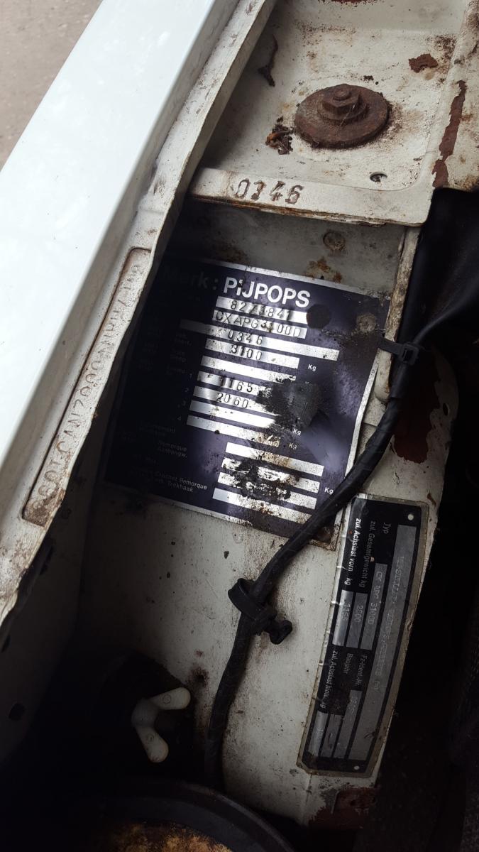

Dieter meiner ist origianl, der lief nur 6 Jahre im Zeitungstransport und ging dann an ein Museum, das er nur zum Citroenhändler und dann in die Garage eines Sammlers verlassen hat. Der Citroenhändler und der Sammler vor mir haben lediglich den Motorraum zerlegt. Trotzdem hat er BX Schlusslichter und Visastosstange hinten. Er hat den Rolladen und die Alubeplankung. Die Schlusslicher sind wohl original. Also was ist bei Pijpops original. OK Jumpy Teile sicher nicht da zu Jung.

War das Rollo den noch vorhanden ? Ich frage mich bei Betrachtung des Hecks wo das Rollo beim Öffnen denn hin soll ?
Eigentlich müsste doch dann an dem U-Profil ,was man als Rolloführung interpretieren könnte, dann oben einen Bogen nach innen machen ?
Ich sehe halt auf der rechten Seite die Reste von den zwei Türscharnieren.

Das Rollo ist in der tat oben in einem Bogen sozusagen unter das Dach geschoben worden.
Das hat dann letztendlich auch wieder super funktioniert.

...das war mal meiner, die 0346. Hatte den in 1993 mit Motorschaden gekauft und damals nach D geholt und zugelassen. 1995 wieder verkauft.
Der hatte hinten zwei Türen, keinen Rollladen.
