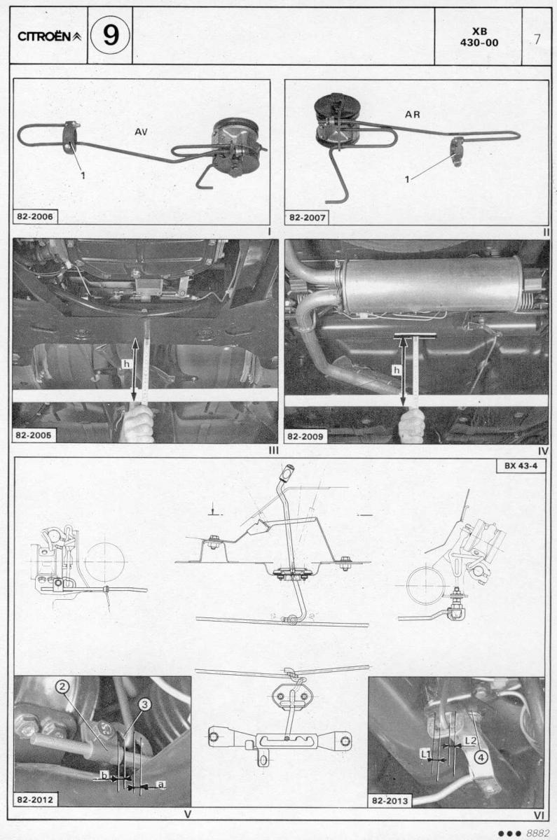

vor 11 Stunden, spätActiva sagte:
OK Danke, das ist ein Vorschlag. Aber gibt es denn für hinten kein eigenes Maß? Sind es da auch die  166+10-7 mm ?
Hinten sind es über 220mm unter dem Achsrohr,den genauen Wert müßte ich nachsehen.
Danke! :)
