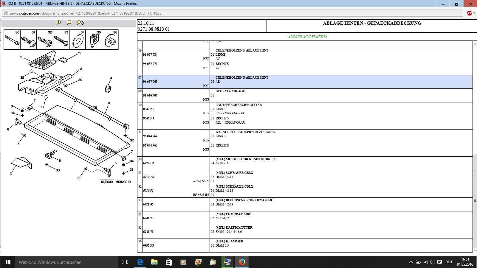

Moin Markus,
hab ich erst vor ein paar Tagen bei meinem Schlachter ausgebaut. Wenn ich mich richtig erinnere, sind es nur 2 Schrauben. Die Nummer 6 auf dem Bild und zu dem eine "Torx" T20, glaube ich, hinten an der Verkleidung. Sind die Dinger gelöst, lässt sich die Abdeckung wegziehen. Kleine Knarre mit passendem Bit bringt dort den nötigen Erfolg.
Viel Spass und Gruß, Bernd

Hallo Bernd, vielen Dank für deine Mühe !
Die Nr. 6 ist also gleichzeitig der vordere Haltepunkt für die herausnehmbare Ablage?
Du weisst, ich möchte gerne die Abdeckung Nr. 2 abbauen (Nr. 1 ist schon draussen) - oder gibts einen anderen Weg an die Lautsprecher zu kommen?

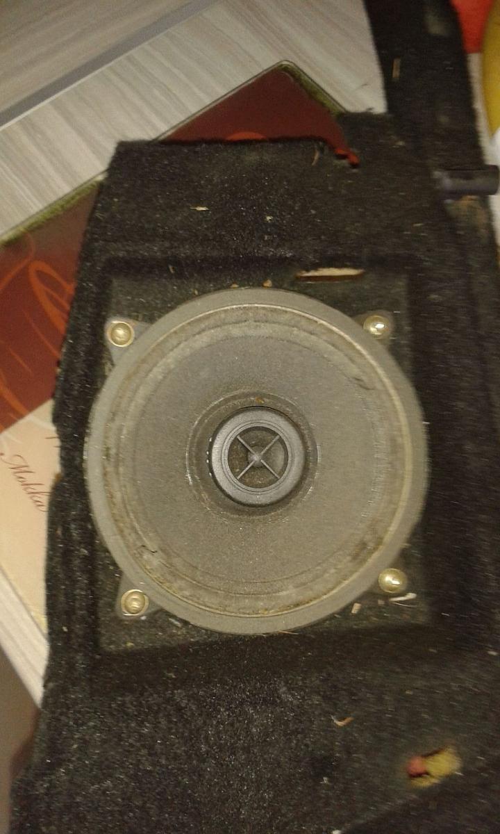

Hi Markus,
Lautsprecher sind nur die 4 Torx Schrauben, wenn die los sind, geht der Lautsprecher nach oben raus.

sorry dass ich den alten thread wieder hochhole, aber auch das steht mir bevor, weil hinten links häufig nur schweizer "ch" kommen.
Kann mir jemand sagen, was das für Lautsprecher sind, damit ich sie beim Umbau schon bereit liegen? 130er oder sowas?

Hinten 130, vorne 160/165, ja.
Nur auf die Einbautiefe etwas schauen. Sollte aber selten ein Problem werden.
