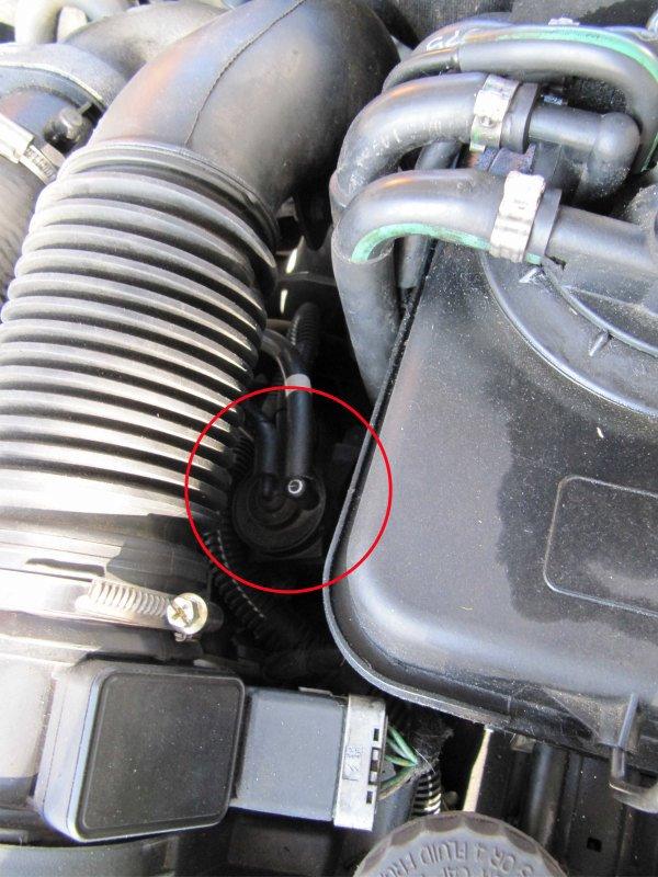

Ich habe den Fehler gefunden :).  Im Bild mit roten Kreis, der linke Schlauch war gerissen.

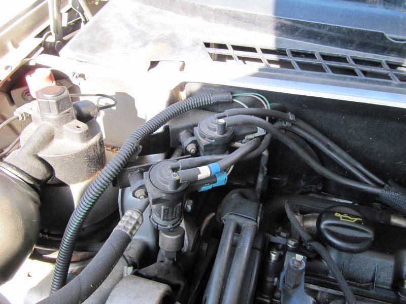

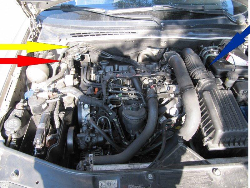

Es scheint ja drei gleiche Bauteile in dem Auto zu sein. (Bild mit Pfeilen) Kann mir jemand sagen, was welches Teil macht?
gelber Pfeil ?
roter Pfeil?
blauer Pfeil ?
Blau - Drosselklappe , dann Agr , turbo. Vom Turbo der Schlauch geht ans Wastegate hinter dem Motor ca. mittig. Agr sitzt links. Gruß Jörg
Gelb ist turbo, rot ist agr. bei einer Beschädigung der Schläuche saugt die Unterdruckpumpe ins Leere und das Wastegate bleibt offen

das auf dem Bild ist aber nen 110ps hdi und nicht der 90ps sieht man schon am motorlager auf der Beifahrerseite
Gruß Eric
Jepp, und zwar ein "gelber".
Gruß Eric
Und am Ladeluftschlauch ;)
