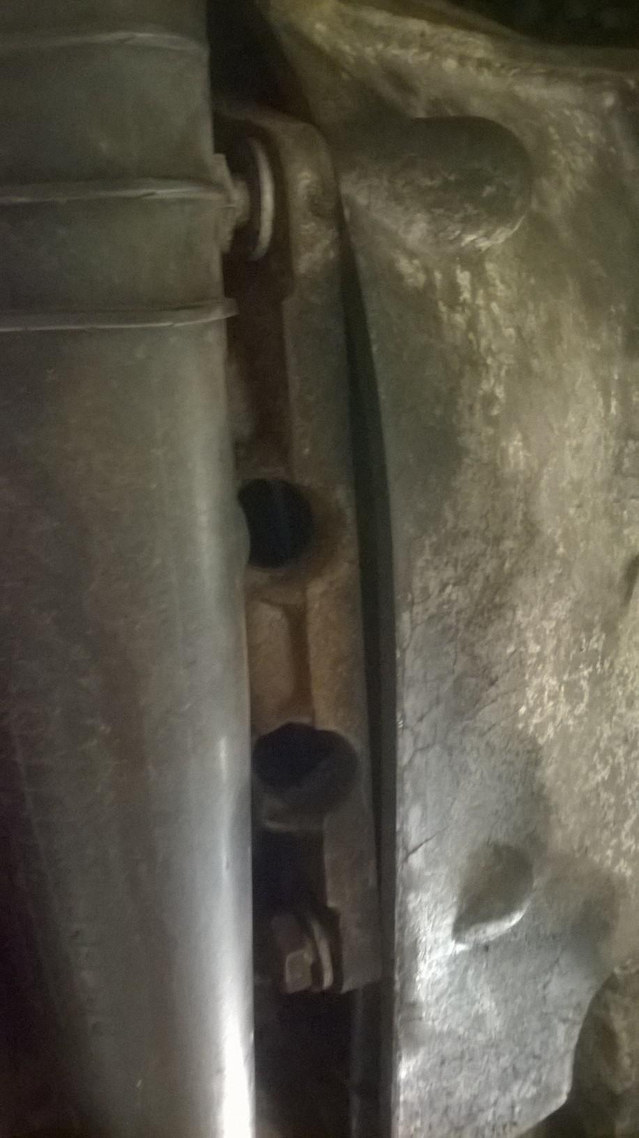

Die war aber nur die Spitze des Eisberges, insgesamt waren nur drei Schrauben, die Motor und Getriebe verbinden fest, die anderen schauten etwas raus, d.h sie waren ganz locker. Das linke Traggelenk war aufgeschlitzt, so das Fett austrat und der Wellendichtring am Getriebe, siffte permanent. Die Wanne drunter war ölbenetzt und Befestigungsschrauben einfach mit Gewalt rausgerissen.:mad:

Mal ein Bild von losen Schrauben:angry:
Der Werkstattmensch, geht nicht ans Telebim und oder lässt sich  verleugnen, der weiß wohl, warum ich anrufe!:confused:
Dafür werden die Jungs für immer für den schnellsten Kupplungswechsel aller Zeiten im Buch der Rekorde eingetragen bleiben. Unglaubliche Schlamperei.
