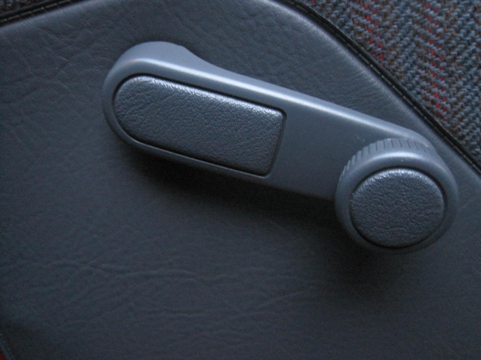

ich muss eine hintere Türverkleidung bei einem BX 14 RE entfernen, bekomme aber die Fensterkurbel nicht ab.
Rein optisch sieht es so aus, als sei im Bereich der Achse eine Abdeckkappe, ich sehe aber keine Naht,
und pokeln will ich da nicht, da man dann sehr schnell Beschädigungen im Plastik erzeugt.
Wie geht die Kurbel ab?
Winklige Grüße, Ulli

Servus,
lang ists her, das ich eine Fensterkurbel abgeschraubt habe, doch du mußt vorsichtig unter die Kappe,
darunter ist eine Schraube.
Schrauben gibts da keine, die Kurbeln sind nur aufgesteckt.
>>Grüße aus dem Siegerland
Frederic
Nein, da gibt es keine Kappe/ Schraube!
Ich glaube, Demontage durch abziehen der Kurbel mit Schmackes, Auf der verzahnten Steckachse ist eine Nut, in der die Kurbel mit einer Feder gehalten wird, komme gerade auch nicht genau auf die absolute Beschreibung, verschraubt ist die Kurbel aber definitiv nicht.
Holgi
Wie Frederick sagt, die Kurbeln sind nur gesteckt, Kräftig ziehen und dann sind sie ab! Da gibt es keine Feder oder Nut!

vielen Dank für die Antworten. Ich konnte mir heute zufällig eine abgezogene BX-Fensterkurbel auf der Citromobile ansehen, die sind tatsächlich nur gesteckt.
Winklige Grüße,
Ulli
Wenn man die abzieht knallts ordentlich. Aber da ist dann nichts gebrochen oder so. Habe ich heute wieder hinter mir
