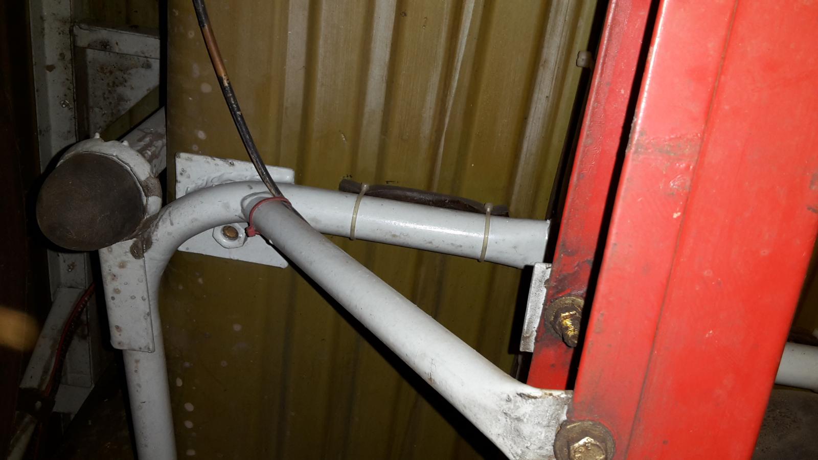

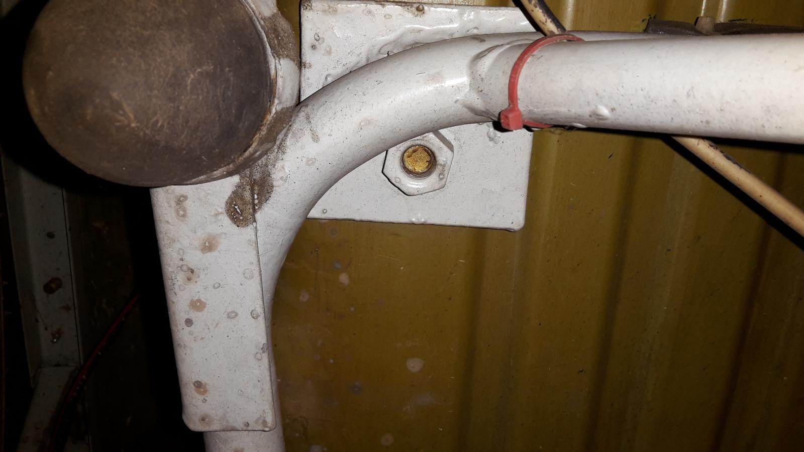

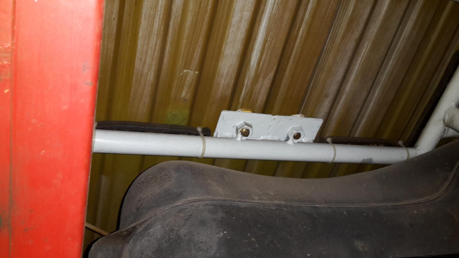

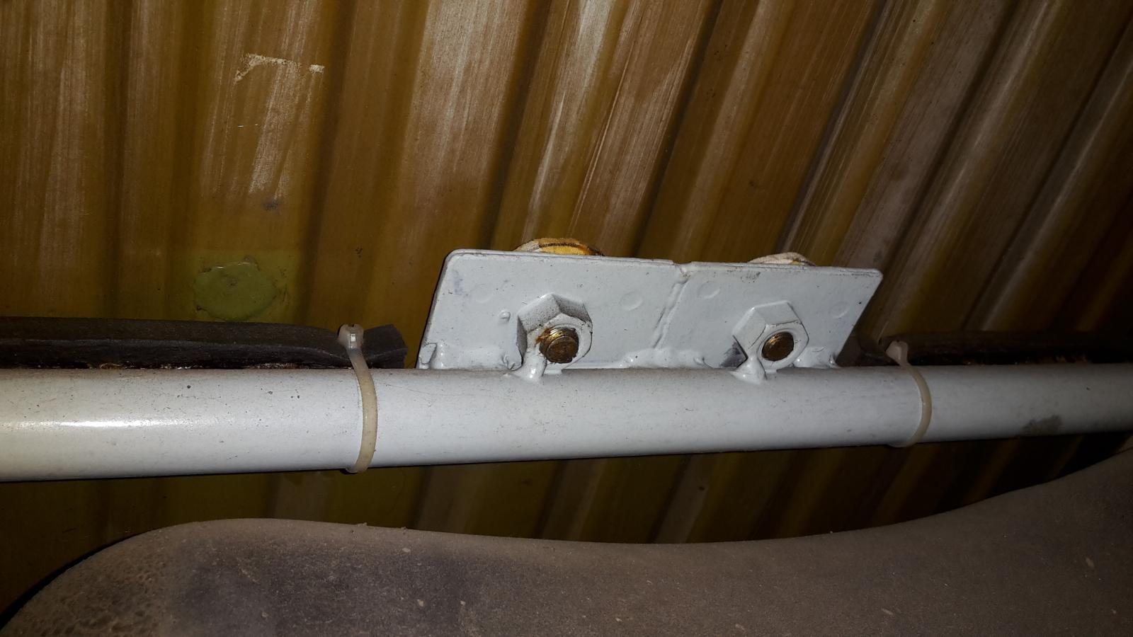

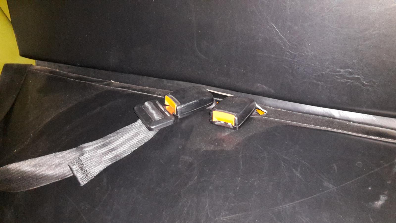

Mein Mehari hat hinten Gurte und ich kann dir Bilder davon schicken, muss aber welche machen, ohne Witz und ohne Scherz. Gruß Michal
Der Mehari-Club baut die so ein:
Bearbeitet von 4x4
Danke Michal - sher hilfreich und genau so will ich das auch machen - die MCC Loesung scheint mir nicht sehr durchdacht zu sein, da die Befestigung oben ja wohl kaum ueber die Schultern geht - aussen unten hingegen, also als reiner Beckengurt, machen Sicherheitsgurte hinten IMHO Sinn und duerften die Sicherheit bei einem Unfall im Stadtgebiet durchaus erhoehen - und dann natuerlich nicht mit M8 oder M9 Schrauben sondern richtig mit UNF 7/16 (~M11), also richtigen Gurtschrauben -  bei meinem Mehari muss ich eh erst die Wanne auf hintere Sitze umbauen und dann kann ich die Verstaerkungsbleche gut einschweissen.

Genau, mache es selber, so wie ich. Ich habe auch die originalen Entenschrauben genommen.
Für die Kids hinten war das auch zum Baggersee sinnvoll, dass sie nicht zu früh aussteigen...

PS: Michal - woher hast die die Muttern mit Platten?
Platten selber zugeschnitten und Muttern aus alten 2CV Schwellern und B-Säulen rausgeschnitten...

Vielen dank fúr die Bilder, Ihre Lösung ist ahnlich an unsere Montage.
Der Mehari hat seit Mittwoch ein eingetragener Rückbank
