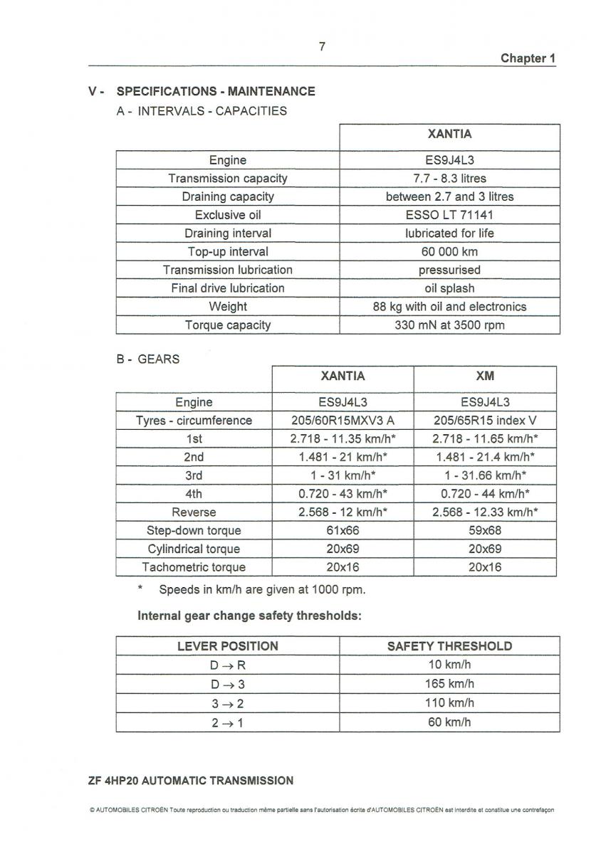

Mal ne ganz blöde Frage: wenn ich den Zahlen von Herbert glauben, darf oder wenn ich sie richtig interpretiere:
die Vergleichsgeschwindigkeiten bei 1000U/min sind beim XM höher, oder lese ich etwas falsch? Und wenn die Geschwindigkeit höher ist, ist doch auch das Getriebe länger übersetzt.
Wenn ich allerdings die hier versammelten Erfahrungen zum Getriebe dagegen stelle, ist entweder Herberts Tabelle falsch oder meine Interpretation oder die Xantia-Fahrer haben eine leicht "verlängerte" Wahrnehmung ;)
Das Xantia-4HP20 ist tatsächlich länger untersetzt. Dafür sind die Reifen kleiner, 205/60-15 statt 205/65-15. Deswegen dreht der Motor bei gleichr GEschwindigkeit im Xm twas niederiger als im Xantia. Herberts Tabelle sagt alles.
Das Schaltgetriebe ML5 ist beim Xantia dagegen im Differential etwas kürzer . Dafür ist der 5. Gang beim Xantia etwas länger...
