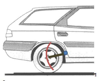

Das ist eigentlich normal.
Der Grund hierfür liegt einfach darin, dass die Hinterachse mit Längslenker an der Karosserie angeflanscht ist. Beim Bremsen wird die Hinterachse nach unten gezogen –sieht man ganz extrem auf dem Bremsenprüfstand – ,und da das Rad sich auf einem bestimmten Radius bewegt, verkürzt sich auch der Radstand  Wenn die HA „unten“ ist, versucht der Höhenkorrektor wieder die normale Höhe einzustellen. Dies geht  aber nicht, da mit der Bremse die Räder in ihrer Position gehalten werden. Löst man die Bremse überregelt der HK erst einmal, um dann langsam wieder die normale Fahrzeughöhe einzupendeln.
