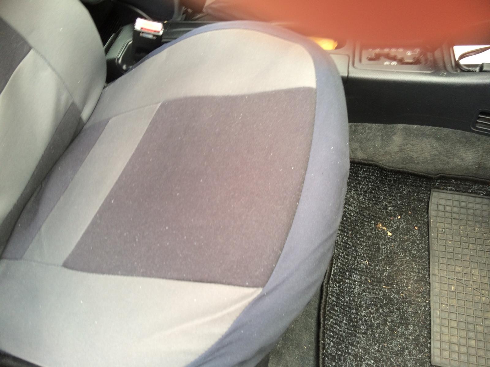

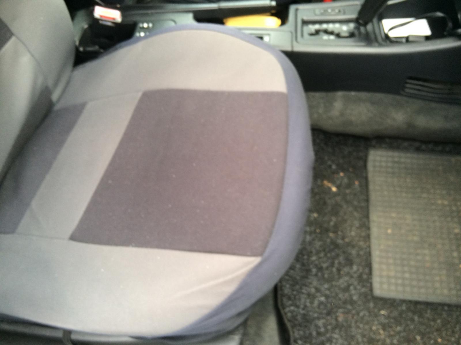

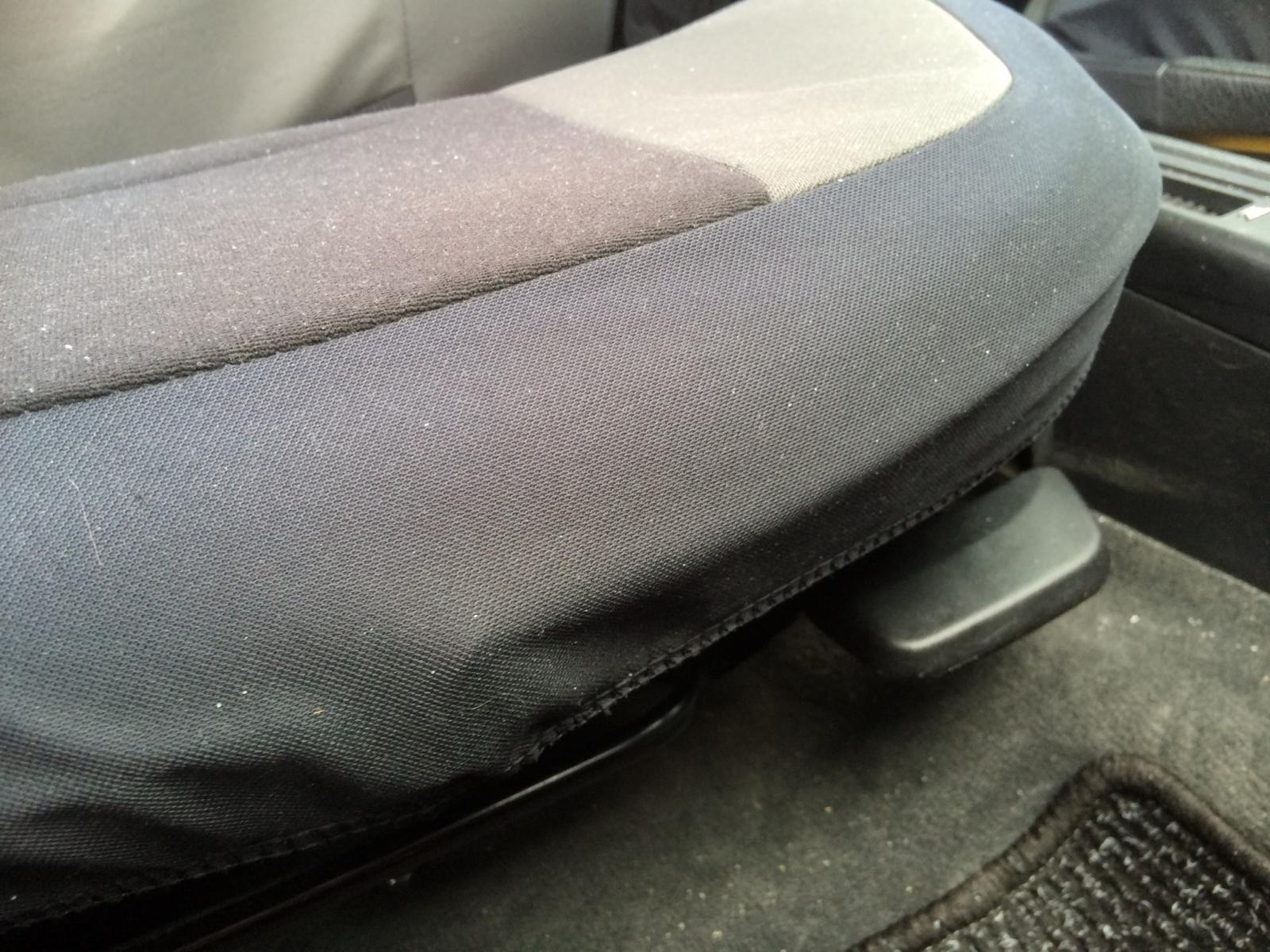

Wenn Du mir nicht glaubst, hier die Beweisfotos: :D
@Torsten,
daran merkt man daß Du immer auf dem linken Sessel sitzt. ;)
Diesen Hebel zum Hochklappen der Vorderkante des Beifahrersitzes hab ich nun in allen 3   X1 gehabt. Ich dachte das ist der "manuelle" Standard rechts zu dem "Teleskop-hubhebel" am Fahrersitz.
Bearbeitet ( von ACCM Fred)
