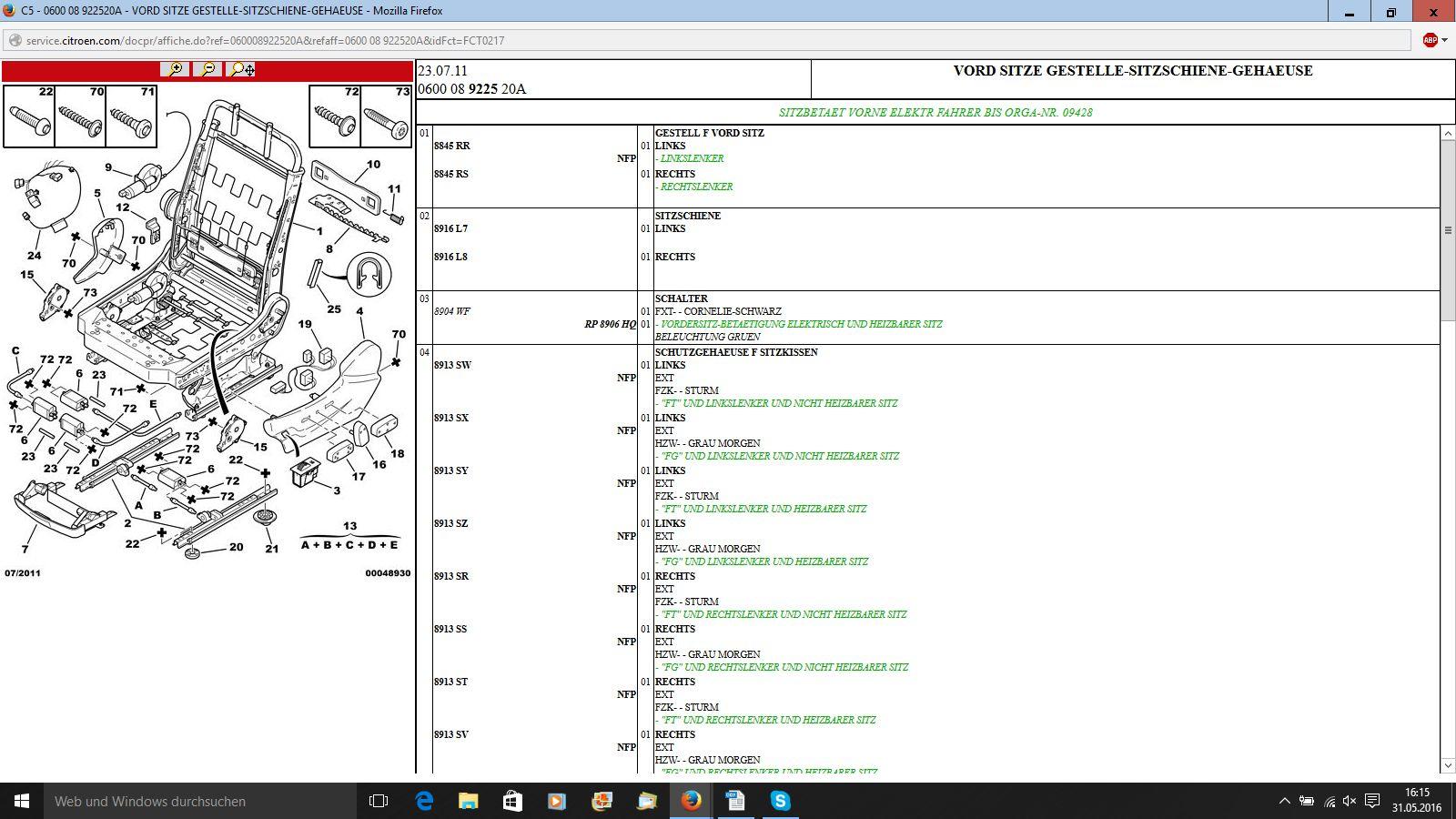

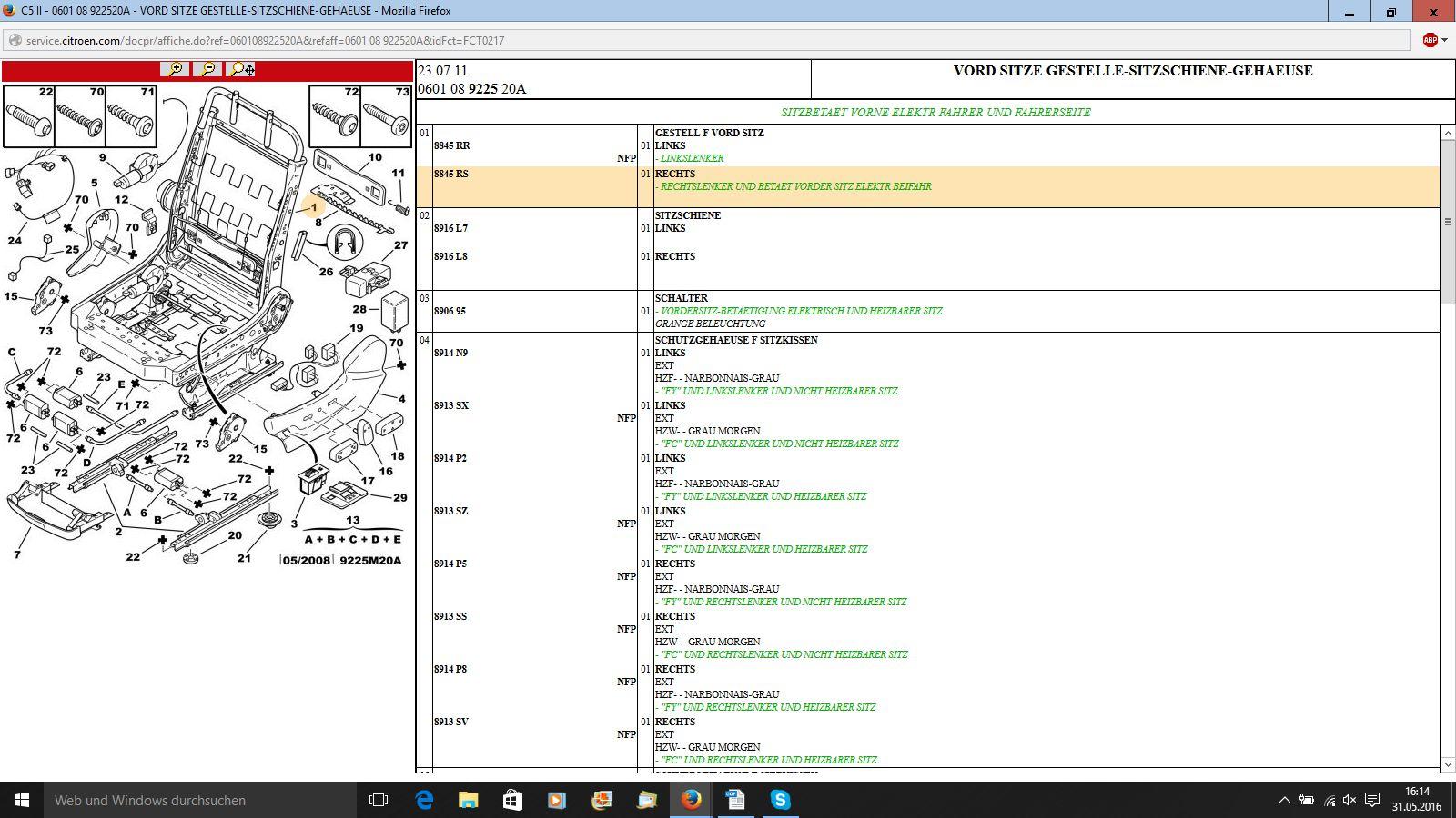

Die vorderen Sitze sind bei C5 I und II identisch, unterscheiden sich lediglich beim Ier in der Orga Nummer, weiss aber nicht, worin im Detail.
Hier das Ier Sitzgestell:
und hier das vom IIer:
