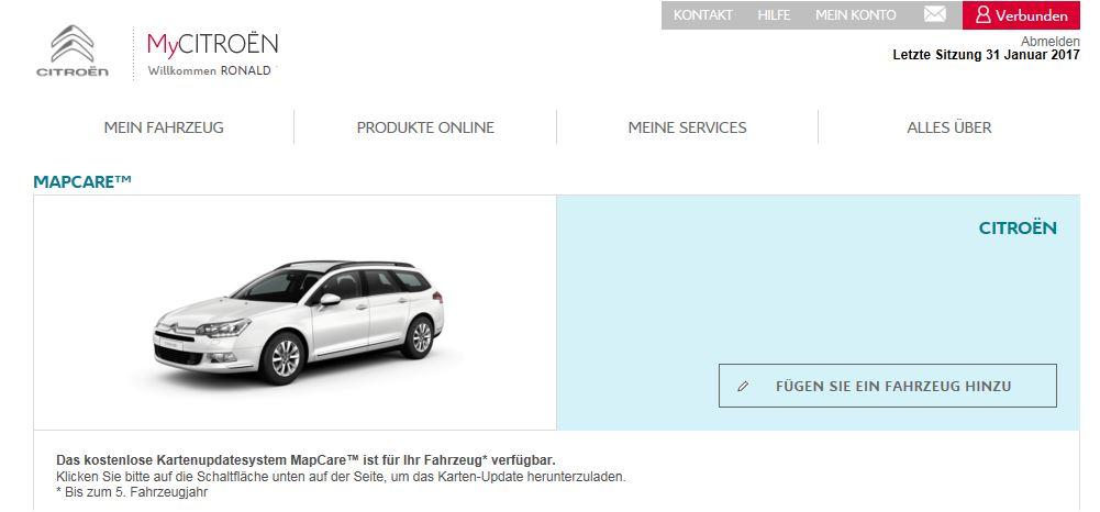

Du mußt dich auf My Citroen anmelden mit deinem C5 und da gibt es oben einen Reiter auf der Seite der heißt Map Care da draufklicken und du Kannst die Software Downloaden der Freischaltcode ist dort auch . Dazu brauchst du einen leeren 8 GB Stick dann auf diesem entpacken und im Auto anschließen.Freischaltcode  eingeben und los,Ich habe mit Lexia die BSI auf Showroom programiert dann braucht das Auto nicht laufen (auch wenn das Myway sagt Motor starten einfach bestätigen) es dauert aber ca 40min pro Land.

http://citroen-de-de.custhelp.com/euf/assets/images/allemagne/citroen/faq_images/MapCare-Benutzerhandbuch.pdf

Beim Downlod soll man so einen "DMR" Code erhalten, den man wohl beim Update eingeben soll. Bei mir kam da "-DMR-". Ist das OK oder habe ich da etwas übersehen bzw. ist da etwas schiefgegangen?
Nein, nur nochmal auf den Downloadlink gehen, dann sollte der DMR-Code wieder angezeigt werden:
" Kein Update verfügbar
Sie können sich die aktuelle Version erneut herunterladen. Hier ist Ihr entsprechender DRM -Code: 12X97D0627JJC4MU
Bitte bewahren Sie diesen gut auf, um die Installation der Karten in Ihrem Fahrzeug abzuschließen.
Download         ABBRECHEN"

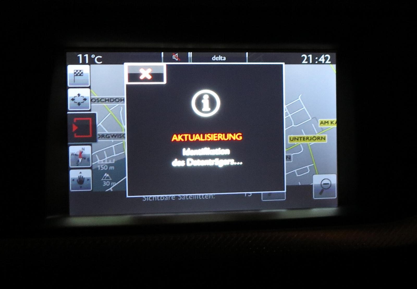

Mein C5 XTR Tourer hat das SMEG+ Navi. Das Kartenupdate wurde bei MyCitroen heruntergeladen, auf einen entsprechend formatierten USB-Stick entpackt bzw. extrahiert. Stick bei laufendem Motor eingesteckt erscheinen nacheinander diese Anzeigen auf dem Bildschirm:
IMG_1096.JPG.032e1073eba0fd0c57cb232575239cd5.JPGIMG_1097.JPG.f53664eb4a66b87c915755a25b4fb248.JPG
Bei laufendem Motor losgefahren änderte sich auch nach 1/2 Stunden Fahrt daran absolut nichts. Es erschien keine Anzeige wie z.B. in #20 (Pallasrevolution) wo zur Auswahl von Ländern aufgefordert wird.

Auch eine Aufforderung den mit Download erhaltenen Code einzugeben erschien NICHT.
Stick ist in FAT32 formatiert?
Abrechen "X" drücken und nach Anleitung Seite 5 verfahren: http://citroen-de-de.custhelp.com/euf/assets/images/allemagne/citroen/faq_images/MapCare-Benutzerhandbuch.pdf
Drücken Sie den Knopf „NAV“ auf der Konsole,..... Zuerst links auf die rote Taste und dann auf „Karte Konfigurieren“ klicken.
Wählen Sie „Infos Karte“ und bestätigen Sie den Vorgang. ..... Klick auf „Suchen“ links oben Wählen Sie „Karten und Updates“ und bestätigen den Vorgang.
Ronald
Ganz herzlichen Dank, jetzt funktioniert es. Formatierung Stick war FAT 32. Wie heißt es so schön:
