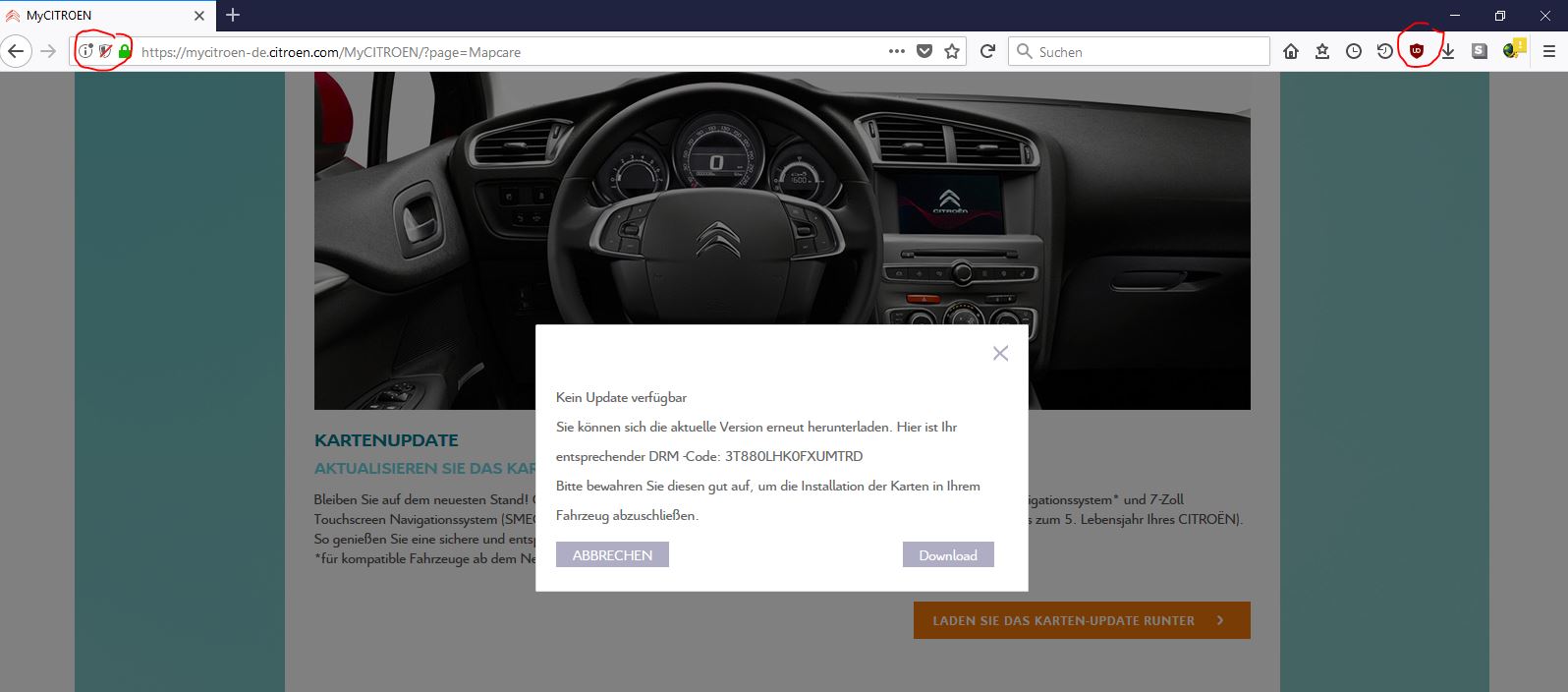

13. Juni 20188 J. vor einer Stunde schrieb Biker64: So - das meint Edge dazu...... Eigenartig. Ich habe LTE/DSL über die Telekom und kann Mapcare bzw. den Download mit Edge und IE11 aufrufen. Einen Proxy hast Du nicht dazwischen und die DNS-Serveradresse wird automatisch bezogen? (Einstellung Netzwerkadapter IPv4 bzw. IPv6, Systemsteuerung\Netzwerk und Internet\Netzwerkverbindungen) So mit Firefox habe ich es nun auch geschafft Ich habe "ublock Origin" ausgeschaltet, die Seite neu geladen, dann erschien das "Wappen" vom "Schutz vor Aktivitätsverfolgung" und eine rote Cookie-Info. Den Schutz deaktiviert: Wappen anklicken und "Schutz für diese Seite deaktivieren", Wappen wird gestrichen und dann noch Cookie-Info geschlossen: Ronald Bearbeitet (13. Juni 20188 J. von Ronald)

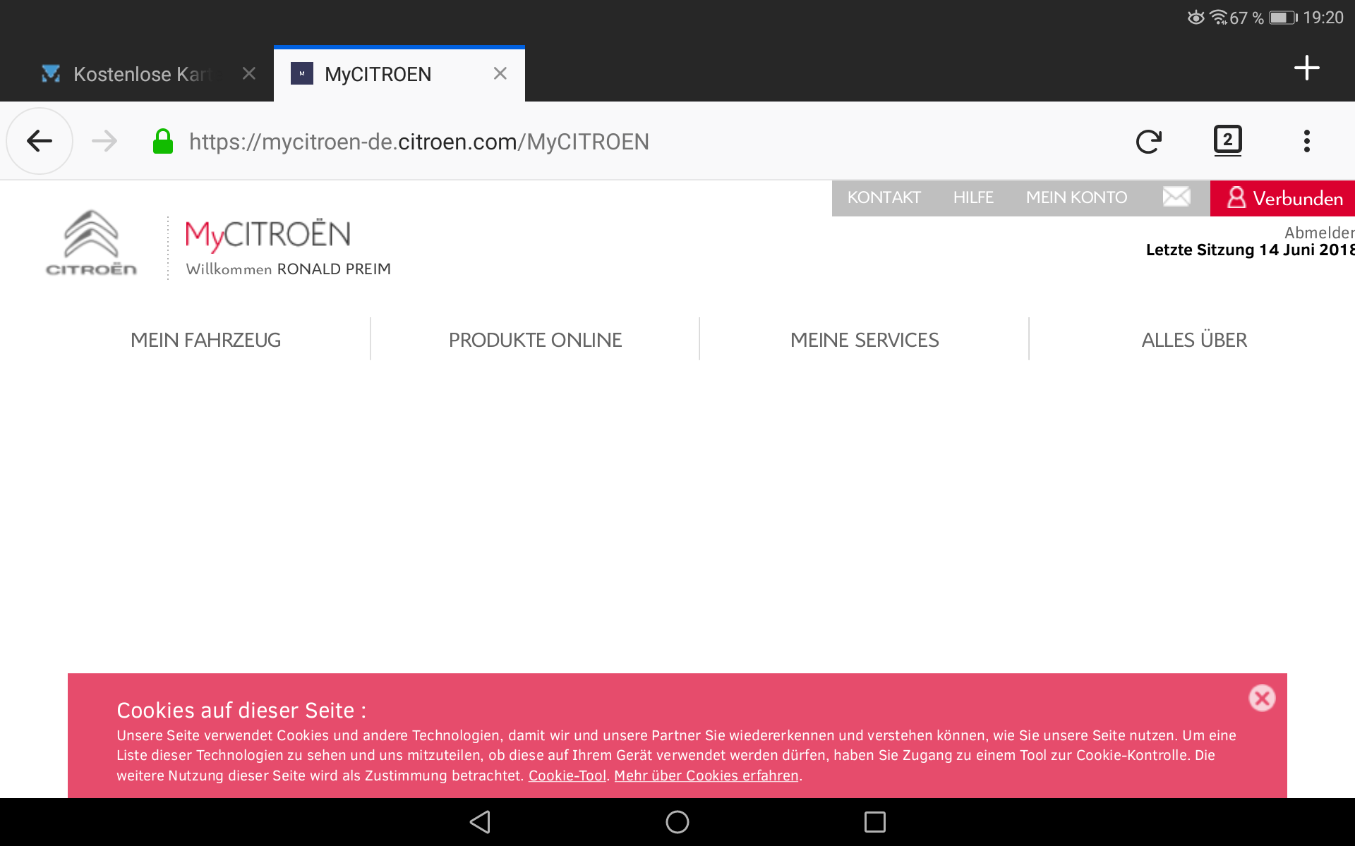

14. Juni 20188 J. "Ublock origin" ist ein Addblocker, den habe ich selbst installiert. Ich glaub der "Schlüssel" ist die Akzeptanz der Cookies durch Schließen der roten Statusleiste. Ich kann aber nicht sagen wie man diese aufruft. Danach funktionierte der Download auch mit Addblocker und "Do not track". Die DNS-Einstellungen stehen nicht in der Fritzbox, sondern bei den Eigenschaften der Netzwerkadapter. Ist aber standardmäßig auf automatisch. Ich habe in der Adresszeile 3 Symbole "i","Wappen" und "Schloß ". (Screenshot) Mit Klick auf das Wappen konnte ich den "Schutz" vor Verfolgung ausschalten. Ronald
