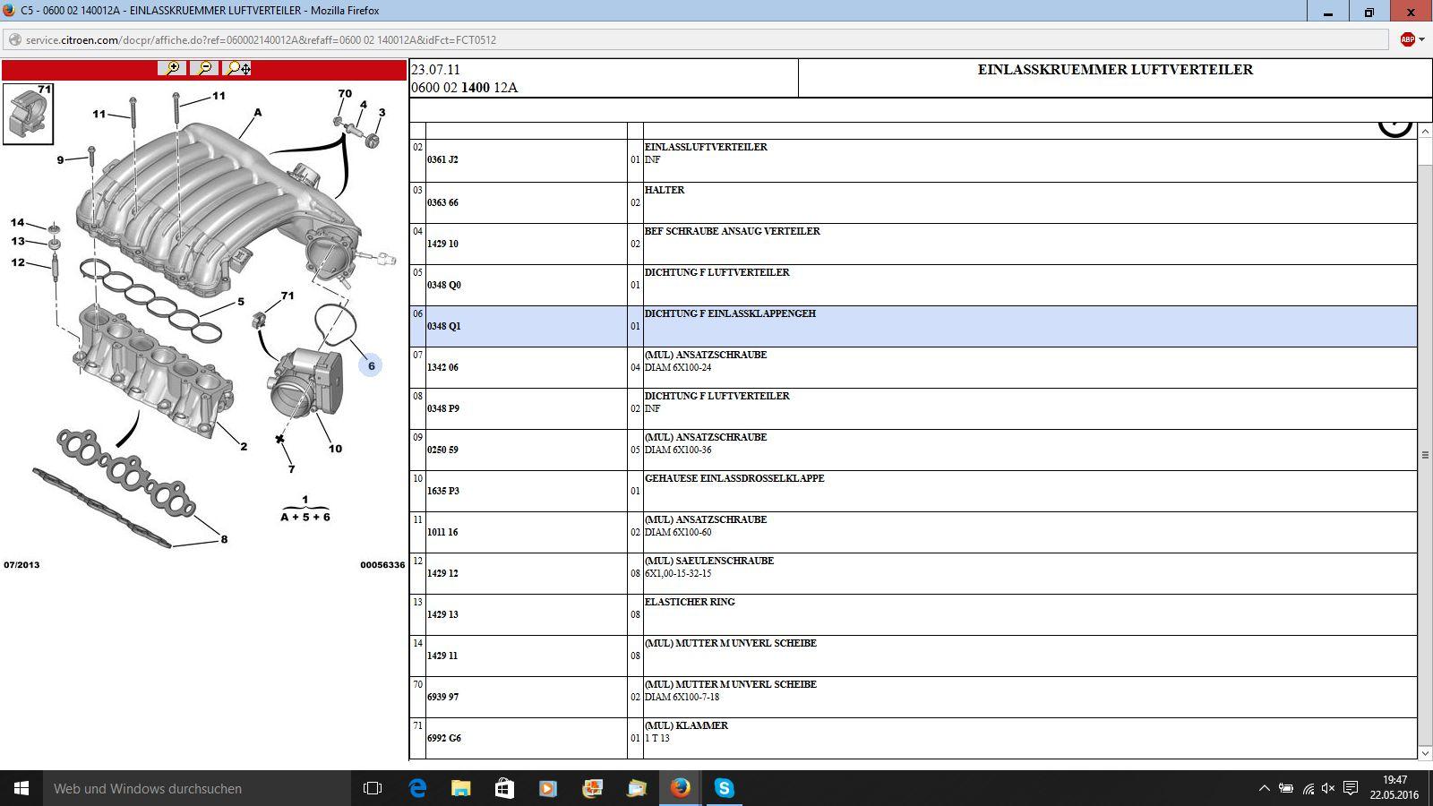

Hallo zusammen, kann mir jemand sagen was für eine Länge die schrauben an der Ansaugspinne haben? Hab bei mir gesehen das welche fehlen und würde sie gern ersetzen.

Schau mal hier:
berndjetztmitxm ich Danke dir vielmals! Hast mir sehr geholfen
