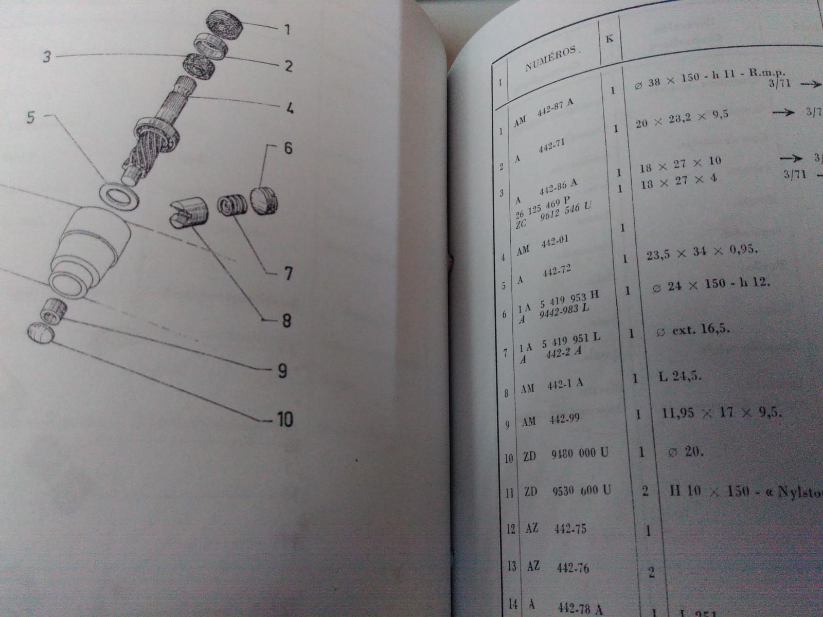

ich suche die Mutter, die das Druckstück auf die Zahnstange gegen das Lenkritzel drückt. Das ist so eine "Hohlmutter" , die ins Achsrohr geschraubt wird. Oder kann mir jemand sagen, was das für ein Gewinde ist ?

Nach der vagen Ortsbeschreibung, wo die "Hohlmutter" hin soll, wäre ein Bild (z.B.Explosionszeichnung aus Rep.-Handbuch) hilfreich.
Ohne jetzt irgend eine Mutter :P angreifen zu wollen, sind Muttern immer hohl. Meinst du die Hohlschraube? Bilder oder Teilenummern helfen meist recht gut.

Meinst Du die Mutter mit der ET-Nr.1A 5419953 H in der Größe 24x150 - h12?
Sorry für die Verwirrung, die ich gestiftet habe :o Danke an Alle, die sich damit auseinander gesetzt haben.
Genau, ich meine die Hohlschraube auf der Explosionszeichnung mit 6 nummeriert... Heißt das Gewindegröße 24x1,5 ?

Danke. Aber diese Mutter ist nicht dabei. Niemand der Verdächtigen hat sie... Ist es eventuell die Gleiche wie beim "Reparatursatz Lenkung" ? Also die am Zahnstangenende ?
Ja
Die Firma Autex hat diese Mutter sogar mit Schmiernippel. Artikel Nr. ist 241624 kostet ca. 9€.
