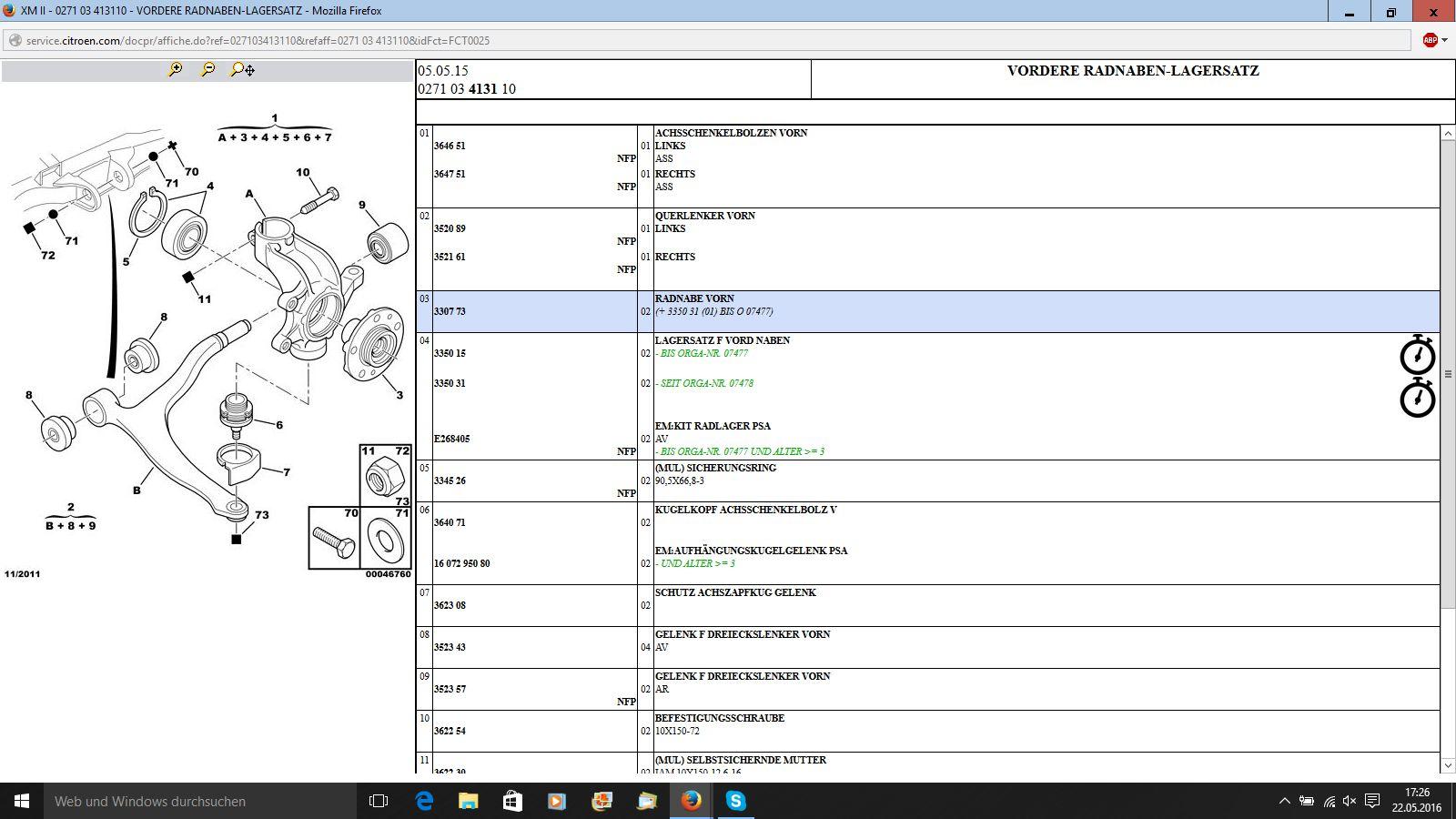

Die Teilenummern sind identisch, passt also. Hier noch mal die Explosionszeichnung davon:
