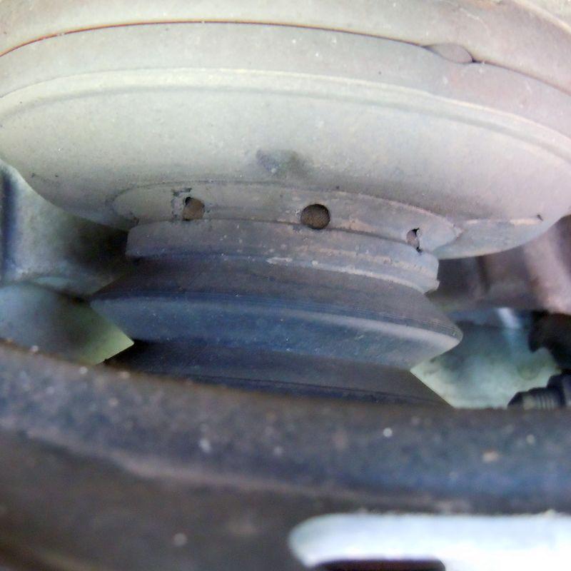

Zustand vorher (ungereinigt):
large.59751bbe243c5_vorherkleiin.jpg.bcb

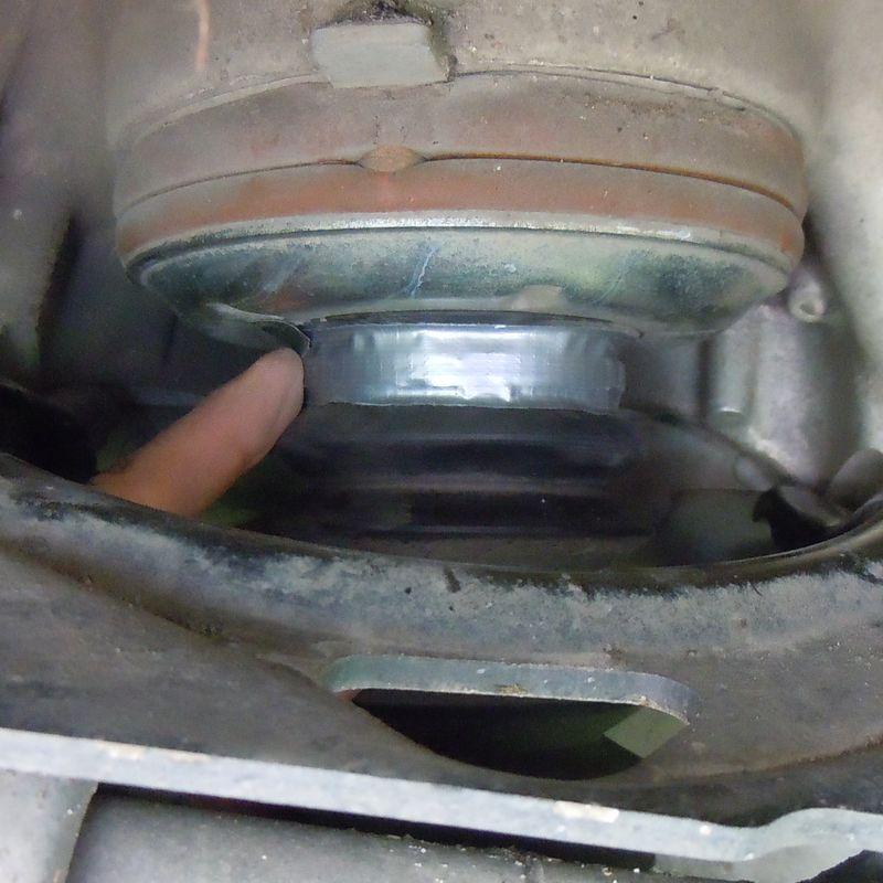

Nachher:
 large.59751c4c1daa6_nachherklein.jpg.205

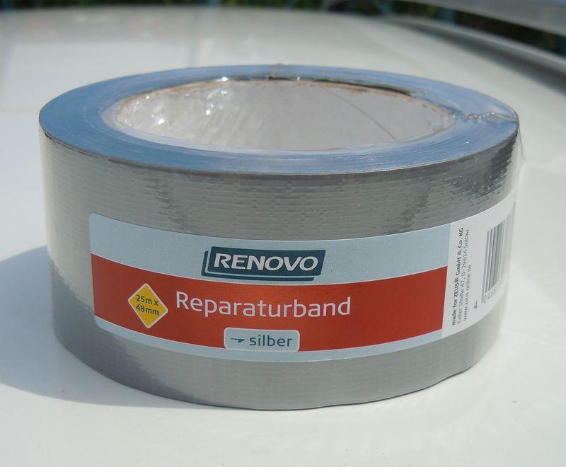

Verwendetes Reparaturband:
large.reparaturband.jpg.899bbcee20f558f4

Dazu den Wagen auf Höchststellung fahren, dann kommt man von allen Seiten gut an die abzudichtende Zone heran.
ACHTUNG, LEBENSGEFAHR: Wagen unbedingt gegen Absinken sichern!
In Tiefstellung ist für die Oberarme zwischen Reifen und Kotflügel nicht genug Platz.
Man kann eine Taschenlampe in die Aussparungen der Querlenker stellen und zweihändig arbeiten.
Die abzudichtende Zone vorher mit Wasser und Spülmittel reinigen, damit das Klebeband haften kann.
Ich habe mir für jede Seite drei 25 cm lange und 12 mm breite Streifen vorbereitet. Jeder Streifen verläuft auf konstanter Höhe um den Federzylinder herum.
Den untersten Streifen habe ich zuerst verlegt, jeder obere überlappt ein wenig mit dem Streifen darunter.
Ich werde berichten, ob das hält oder in Kürze schon wieder in Fetzen hängt. Wassereintritt, Rostbildung und der Transport von Dreck auf die Kolbenstangen sollten aber erst einmal gestoppt sein.
Meiner Meinung nach sollten diese Arbeiten vor dem Einbau neuer Federzylinder Pflicht sein.
Bearbeitet ( von kr_c5f)

Es ist nun sechseinhalb Wochen her, und mehrere, längere Regenfahrten hat es seither auch gegeben.
Links sieht alles noch so aus wie unmittelbar nach der Abdichtung. Dort hatte ich die Streifen tatsächlich in einem Stück mit ca.  45 ° Überlappung verlegt.
Auf der rechten Seite hingegen hatte ich zuvor noch geübt und die Streifen in kleineren, nicht vollständig umlaufenden Stücken verlegt. Dort wollte sich schon nach der ersten Regenfahrt hie und da etwas lösen. Testweise habe ich diese Stellen nicht mit dem oben erwähnten "Reparaturband", sondern mit altbekanntem Isolierband nachgebessert. Und obwohl diese nachträglich angebrachten Stücke nicht ganz um den Umfang herumlaufen, halten sie perfekt.
Das klassische Isolierband scheint gegen Feuchtigkeit unempfindlicher zu sein. Zudem hat es bereits die passende Breite, ist also einfacher zu verarbeiten.

Heute hab ich's noch mal kontrolliert: Die Abdichtung ist trotz einiger, langer Regenfahrten bestens in Ordnung. Klassisches Isolierband scheint sich dafür also auch gut zu eignen.
