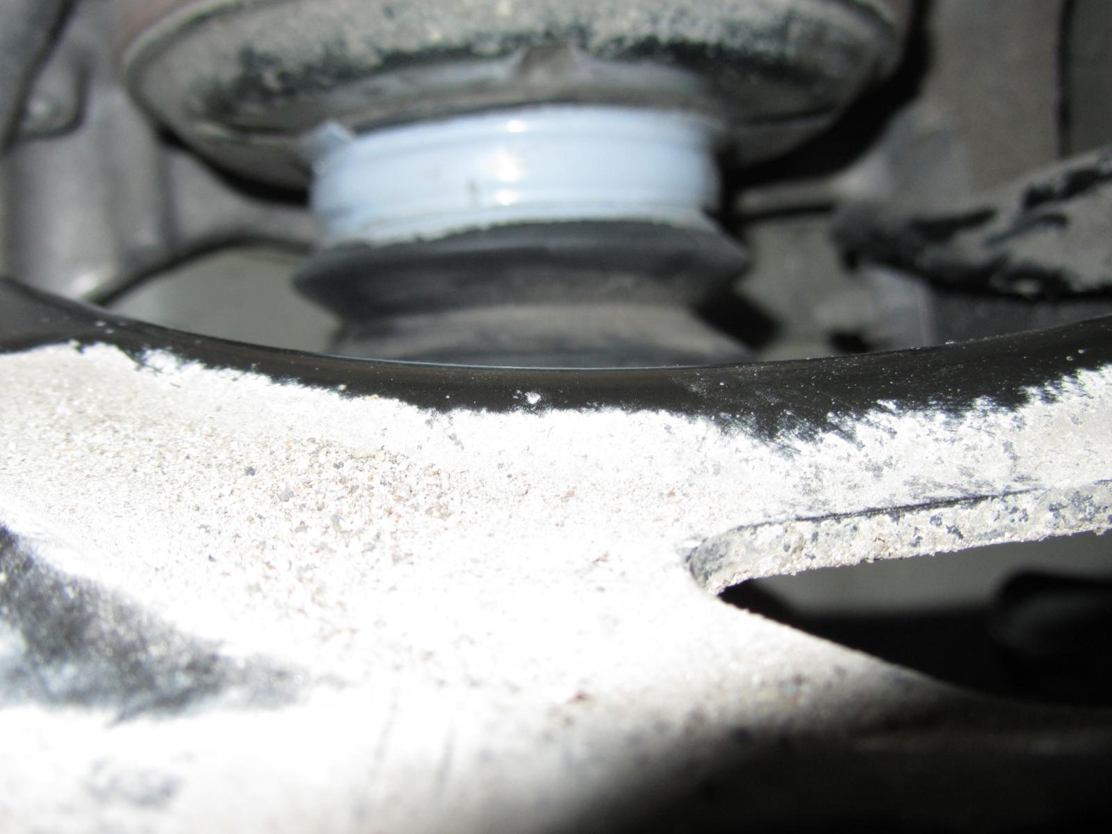

Ging nach deiner Anleitung sehr gut. Habe aber anstelle Spülmittel einen Lappen mit Bremsenreiniger getränkt und einige Male um das FB gezogen---Clean.
Zwei Lagen leicht angewärmtes  Kaltschweissband umzu. Fertig.
Erstaunlich, wieviel Dreck sich dort ansammelt.

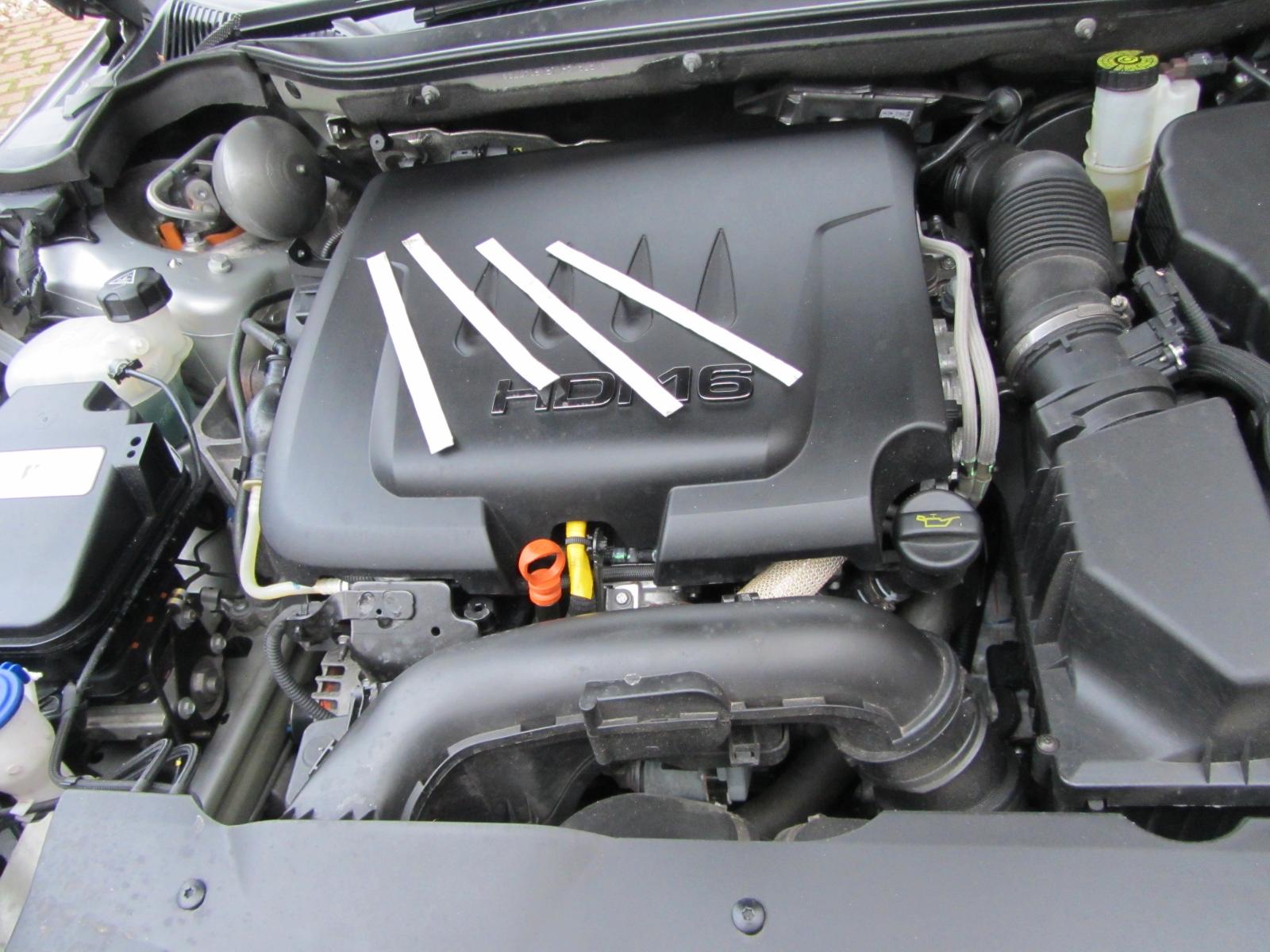

nur mal so am Rande, täusche ich mich , oder ist der Bremsflüssikkeitsstand ( Bild Motorraum) im Behälter
auf dem Bild sehr niedrig ?
Grüssse Andreas
vor 1 Stunde, parafly sagte:
...oder ist der Bremsflüssikkeitsstand ( Bild Motorraum) im Behälter auf dem Bild sehr niedrig ?
Grüssse Andreas
Habe ich beim ersten Hinsehen auch gedacht. Es täuscht. Der Behälter ist passend gefüllt.
Trotzdem vielen Dank für soviel Aufmerksamkeit.

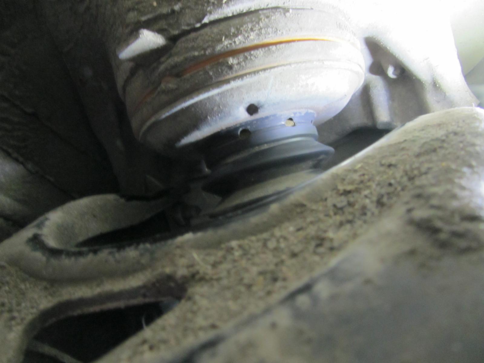

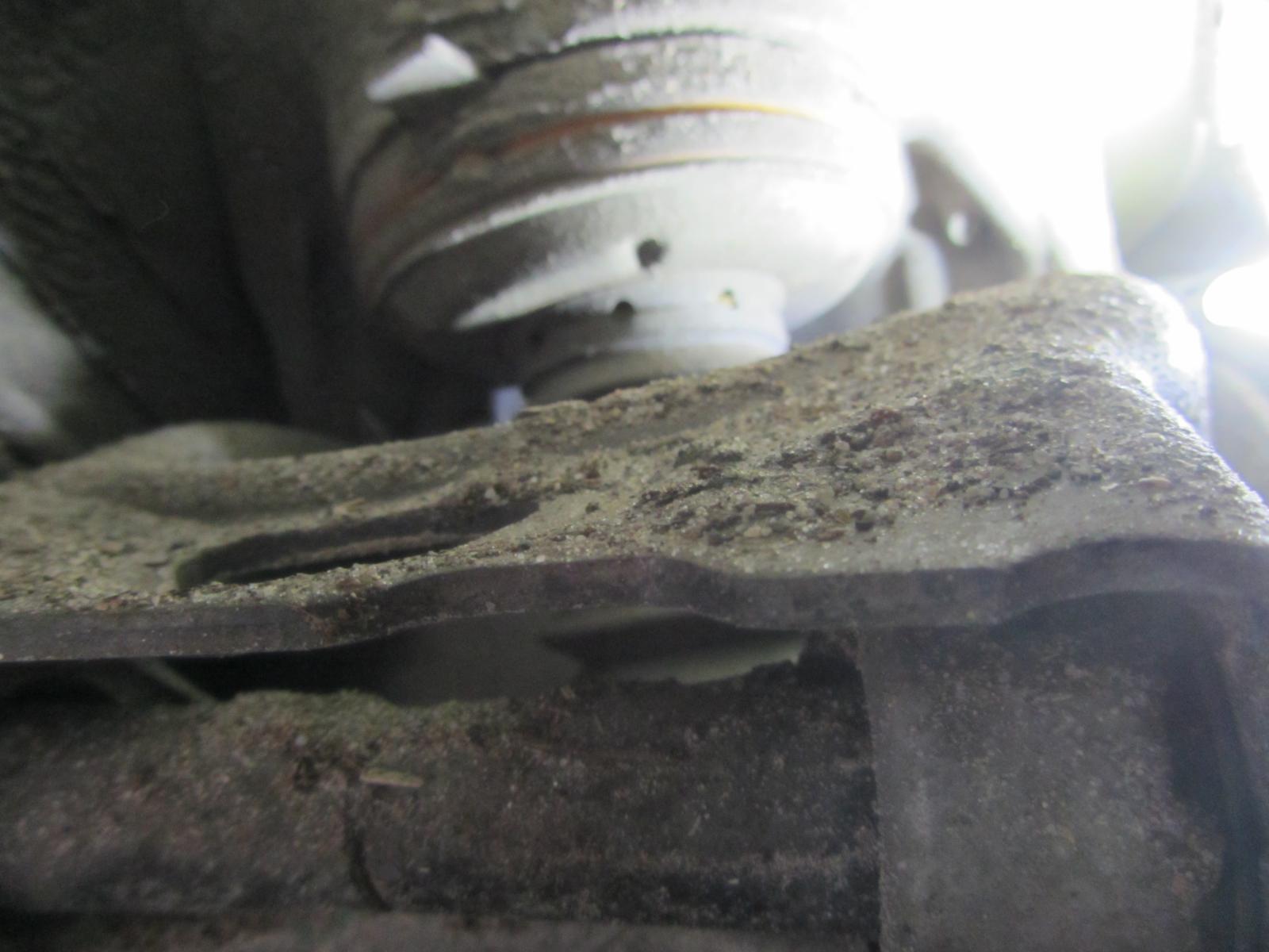

Hab mir meine heute zur Brust genommen. C5 v6 hdi 204 aus 2008. Die Löcher sind winzig. Ich denke die dienen nur zum Luft Austausch beim federn.
https://picload.org/view/ddoogpgr/img-20180105-wa0002.jpg.html
Warum gibt's da Unterschiede?
vor einer Stunde, andreatze sagte:
Keine Ahnung. Ich frage mich, wozu es die Löcher überhaupt gibt. Zum Luftaustausch beim Federn sind sie nicht nötig, da die Staubschutzmanschetten an der Unterseite nicht gasdicht sind.
Vielleicht hatten die Konstrukteure anfangs gasdichte Manschetten vorgesehen und nicht mitbekommen, dass das Controlling auf einer billigeren Lösung bestand? Aber selbst unter dieser Voraussetzung ist es selten dämlich, mit der Luft bei Regenwetter auch Wasser ins Innere einzuleiten.

Die haben oben und unten löcher, damit die strömungsgeschwindigkeit reduziert wird. Wenn du oben die löcher zu machst erhöht sich unten die strömungsgeschwindigkeit und es kann passieren, dass dann der dreck von unten beim ausfedern angesaugt wird. Auf jedenfall haben die löcher eine funktion und sind nich zufaällig da.
Bearbeitet ( von 63mart)
vor einer Stunde, 63mart sagte:
Da wär ich mir bei Citroen lieber nicht so sicher:
Beim Ein- und Ausfedern ändert sich das Luftvolumen innerhalb des unteren Abschnitts der Staubschutzmanschette (im Bild rechts). Der Anteil an Luft, der sich auf den langen Weg unter der Manschette ganz nach oben bis zu den Löchern oberhalb des Federbalgs macht, dürfte gering sein. Das gleiche gilt für die umgekehrte Strömungsrichtung.
Was immer sich die Konstrukteure gedacht haben mögen, etwas Sinnvolles kam nicht dabei heraus.
Außerdem sauge ich lieber von unten dreckige Luft an, als dass ich von oben dreckiges Wasser reinlasse und über die gesamte Länge des Federzylinders sein rostiges Werk verrichten lasse.
