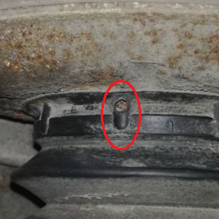

Hab mir meine heute zur Brust genommen. C5 v6 hdi 204 aus 2008. Die Löcher sind winzig. Ich denke die dienen nur zum Luft Austausch beim federn.
https://picload.org/view/ddoogpgr/img-20180105-wa0002.jpg.html
Zwar ist mangels Auflösung nicht allzu viel zu erkennen, aber mir scheint, dass es hinter dem sichtbaren, kleinen Loch heftig blüht:
large.andreatze-klein.png.1f31c74531f158
Bedeutet "zur Brust genommen", dass Du es abgedichtet hast, oder meinst Du, das man das ruhig so lassen kann?
Und wie mag zu erklären sein, dass der Teller darüber nach beginnender Blätterteigbildung aussieht? Bei C5-III habe ich das noch nicht gesehen. Weiß jemand, ob Citroen da später das Material geändert hat?
Bearbeitet ( von kr_c5f)
Ich habs abgedichtet. Der Teller ist aber massiv, ich glaube vorher wird das Federbein undicht. Eigenartigerweise ging das Federbein vorn links, letztes Jahr beim Entlasten auf der Hebebühne defekt und wurde undicht. Das Bild zeigt diesen, ist ca 1Jahr drin und der Wagen steht fast nur unterm Carport und hat seit dem Wechsel 10tkm gelaufen.
Bearbeitet ( von andreatze)

Also unten sind die Dinger richtig dicht. Kein loch oder ähnliches. Auch die manschette ist ziemlich doll drauf...
vor 21 Minuten, andreatze sagte:
Auf den Bildern der neueren Ausführung ist aber mindestens ein Loch im Tellerboden zu sehen. Das könnte eine der Änderungen im Rahmen der Revisionierung sein.
Die Manschette muss unten gut befestigt sein, schließlich soll sie ja alle Bewegungen des Tellers mitmachen.
Selbstfahrer vom C5-Forum hatte ja mal einen defekten Federzylinder zerlegt (von ihm stammen auch die Fotos). Es erwies sich alles als bloß zusammengesteckt und weit von Gasdichtigkeit entfernt. Schau' Dir nur mal den Spalt oberhalb des Tellers auf dem letzten Foto auf Seite 3 an. Sieht das bei Dir anders aus?
Kein Loch am Ende des Zylinder. Ich hab gerade das Ding mit wd40 von oben (an den löchern) befüllt. Durch pump Bewegung des Zylinders drückt es das wd 40 am übergang manschette - teller raus.Ich habe auch mal alle 4löcher zugehalten. Die luft pfeift überall raus, oben am schaumgummiring sowie unten an besagten Übergang Manschette-Teller.
Toll, danke für den Versuch! Damit ist zweierlei bestätigt:
1.) Durch den Löcherkranz am oberen Ende des Federzylinders kann Flüssigkeit in die Manschette eindringen.
2.) Die beim Einfedern verdrängte Luft kann unten ausströmen.
