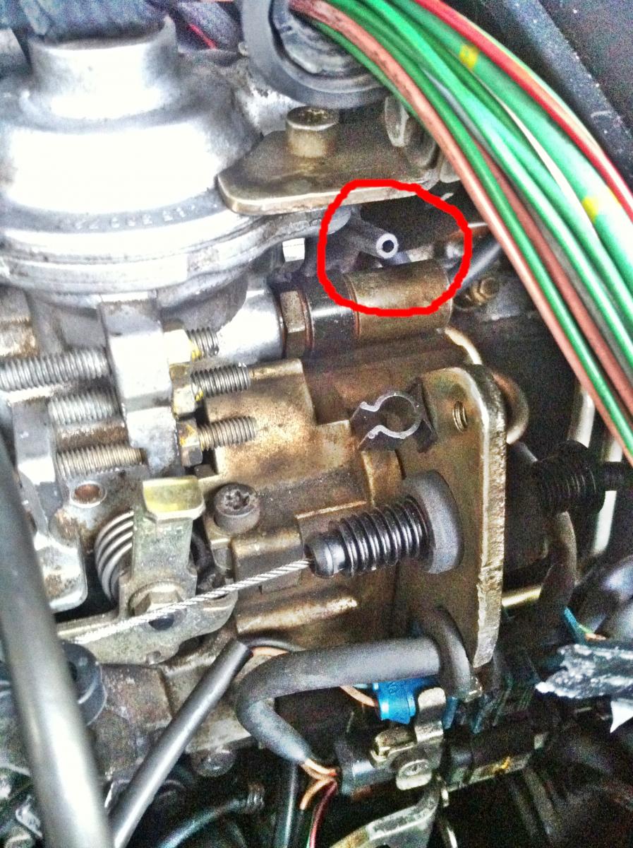

Ich habe eine frage ist die Pumpe defekt oder undicht irgendwo weil auf den schwarzen kleinen Schlauch kommen Bläschen
Es geht um Xantia (X2) 1.9 TD 1998
Aus dem Schlauch kommen Bläschen gelb gezeichnet....
DANKEEEEE
... das ist nicht mehr original. Da hat schon mal jemand geflickt.
Die zwei Teile sollte es aber auch einzeln geben ... bei Bosch und Citroën.
Danke für schnelle Antwort welche zwei Teile? und kann man das selber was machen oder?

hier im Forum an, das hatte mein Xantia X2 1,9 TD Break Bj. 1999, auch
Damals war es so daß, nachdem die Dieselpumpe neu abgedichtet war, er über dieses Röhrchen Diesel spuckte.
herrmanndrucker hat´s dann über einstellung oder justierung wieder dicht bekommen.
Eventuell meldet er sich ja zum Thema, wenn nicht schreib ihn mal an, im Punkto Diesel kennt er sich super aus.
Bei meinem 1,9er TD hat er die Pumpe gerettet.

Bei meinem Xantia Break, 1,9 TD Bj. 1999, mit der Boschpumpe war aber auch so ein Schlauch dran.
Zum Leidwesen von herrmanndrucker :angry:
Oder fehlte da noch ein weitere Anschlußschlauch, (welcher sich eventuell im Laufe der Jahre selbst entsorgt hat) der das Überschüssige Diesel ableiten sollte ? Aber wohin ?
So sah es bei meinem aus, das Schläuchlein versteckte sich unter dem Kabelgedöns.:D

Die Membrane der Ladedruckanhebung könnte defekt sein oder die Dichtung des damit verbundenen Stößels.
Ich kann an dem Bild nichts erkennen was nicht original wäre.
Das ist original. Meine bei einigen frühen Pumpen gab es da ein Leitung zu einem Rücklauf.
