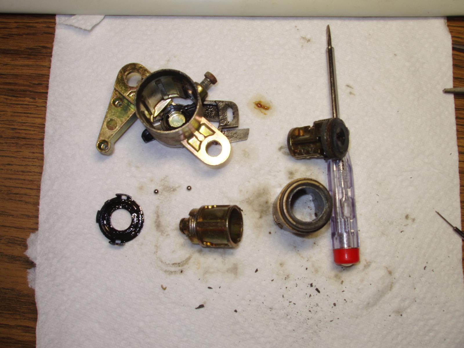

Vielleicht erklärt es den Text oben etwas ?

Also die Wippe mit den beiden Löchern bewegen und gut /offen ist die Klappe.
