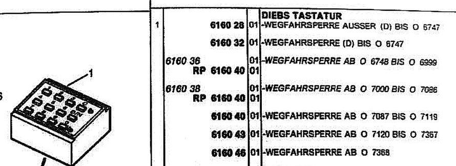

Meine Microfiches aus 28.02.1997 sagen aus, daß es noch mehr Nummern gibt.
nun wird es interessant,  oder.

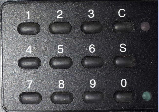

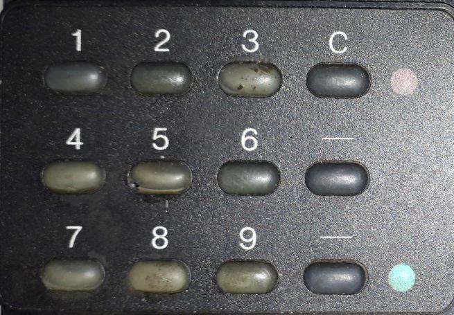

Deine Nummern finde ich nicht auf meinen Tastaturen hier:
ausgebaut aus Modelljahr 1995, drauf steht:  343690-01    96223944ZL   23/06/94:
ausgebaut aus Modelljahr 1997, drauf steht:  343470-06     96276403ZL   18/07/96:
müßte Deinen 2 deutschen Versionen entsprechen,  oben.
616036 und ....38 wurden ja durch ....40 ersetzt, diese drei dürften sich also nicht wesentlich unterscheiden. Vielleicht in der Schriftart oder so. Vermutlich sind auch 40, 43 und 46 praktisch identisch, wenn die Servicebox ....46 für alle ab Orga 6748 anzeigt.
Dass die mit D/N-Taste nur außerhalb Deutschlands existierte, habe ich vermutet. Das ist die einzige mit abschaltbarer Wegfahrsperre, was aber anscheinend an der Programmierung des Motorsteuergerätes liegt und nicht an der Tastatur selbst. Ob man mit dieser Tastatur und einem "deutschen" Motorsteuergerät die "0" benutzen kann, wäre die Frage, denn die "deutsche" Tastatur
Deutschland müsste dann die Tastatur mit den Strichen (statt D/N und statt 0) gehabt haben.
Meine Vermutung:
• Zunächst gab es nur die Tastatur mit D/N, wobei die für Deutschland gebauten Autos keine Neutralisierungsmöglichkeit hatten.
• Ab Modelljahr 1995 bekamen die Autos ohne Neutralisierungsmöglichkeit (also für Deutschland) die Tastatur mit den Strichen
• Ab Modelljahr 1996 gab es wieder eine einheitliche Tastatur für alle Xantias, ohne Neutralisierungsmöglichkeit, aber mit Ziffer 0.
Ich gucke mal die Tage in die Anleitung von Modelljahr 1994, welche Tastatur dort abgebildet ist.
