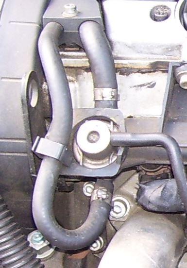

Fahrzeugseite links?
Fahrzeugseite rechts:
der Schlauch, der oben rein geht (müßte der dickere sein) sollte die Druckleitung von der Spritpumpe sein.
Da sollte wenn die Pumpe läuft Einiges ´rausspritzen, bzw, wenn sie vorher mal gelaufen ist noch etwas Druck drauf sein.
Der andere Schlauch ist der Rücklauf in den Tank (nach dem Druckregler).
Sollte so ähnlich aussehen:Druckregler-rail.JPG

Danke für das Hilfreiche Bild. Werd mir den Schlauch mal näher ansehen. hab den Schlauch der links (wenn man vor dem Auto steht) auf der Einspritzbrücke sitzt abgezogen.

Zur Orientierung: Die Pumpe fördert bei deiner Motorisierung beim Einschalten der Zündung kurz, um Druck aufzubauen. Dann ist Ruhe. Wenn der Anlasser betätigt wrd, läuft sie permanent,ebenso, wenn der Motor läuft.
Der Zufuhrschlauch ist der linke auf Freds Bild.  Der Druckregler sitzt im Rücklauf zum Tank.
