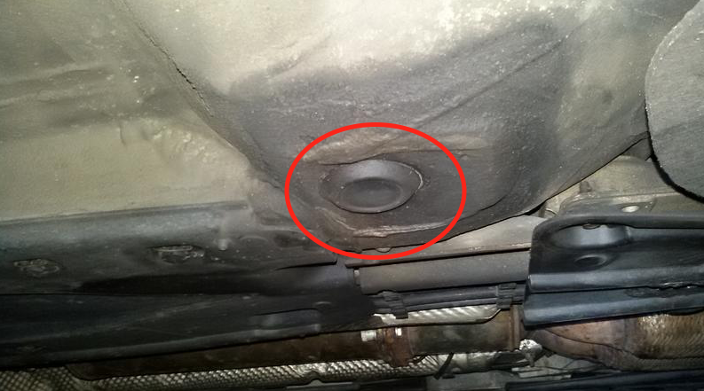

Sieht man auf dem Foto: Direkt dort, wo der Gummistopfen ist.
Ich lege immer noch eine Hartgummi-Platte zwischen die Aufnahme der Hebebühne und diesen Punkt.
Das ist auch die Aufnahme für einen Richt-Rahmen nach Unfallschaden.

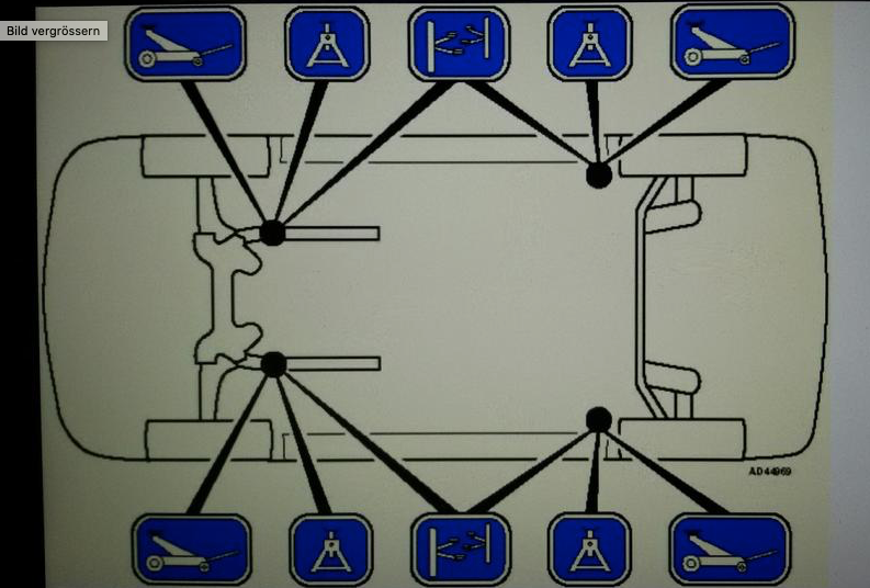

Es bleibt dabei: An den Aufnahmen für den Bordwagenheber das ganze Zwei-Tonnen-Teil hochzuheben ist nicht richtig. Geschlitzte Gummis oder nicht.
In dieser "offiziellen" Zeichnung ist das gut zu sehen (ist auch auf Seite 1 dieses Threads):

vor 53 Minuten schrieb fraunie:
Nur mal soviel dazu: Wenn man bei mittels Bordwerkzeug einseitig am dafür vorgesehenen vorderen Hebepunkt hochgebocktem C6 die Federung absenkt und sich infolge dessen auch das Hinterrad komplett entlastet, da vom Stabi hochgezogen, liegt das ca. halbe Fahrzeuggewicht auf diesem einen Punkt, ohne dass letzterer sich verformt oder knisternde Geräusche von sich gibt. Selbst erprobt. Mehrfach. Stehbleche (sogar nach erstmaligem Richten, da sie beim Kauf des Wagens umgeklappt waren) sind immer noch gerade.

Ich dachte, wir sprechen hier über Hebepunkte für Hebebühnen?
Dass der Bordwagenheber unter dem Stahlblech abgesetzt wird ist ja klar...
vor 36 Minuten schrieb M. Ferchaud:
Ja, kenne ich von der DS. Mit der zentralen Aufnahme der "Stütze" auf Höhe der B-Säule.
Beim Radwechsel am C6 kurbelt man (bei laufendem Motor, Auto in Höchststellung) den Wagenheber hoch, bis der Reifen frei ist...
vor 18 Minuten schrieb fraunie:
Nur eine Erwähnung von Stützblöcken.
