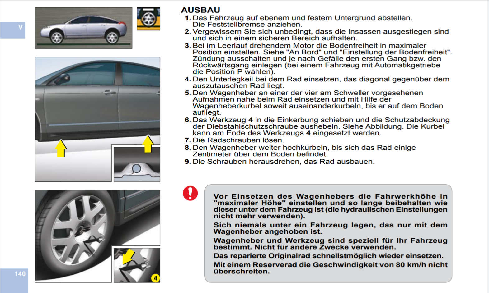

vor einer Stunde schrieb fraunie:
Beim Radwechsel am C6 kurbelt man (bei laufendem Motor, Auto in Höchststellung) den Wagenheber hoch, bis der Reifen frei ist...
Wenn man sich die Mühe machen will…
es geht hier nicht um den Bordwagenheber, sondern das anheben auf einer Hebebühne. Gefragt ist, wo genau die Punkte sind, an denen die 4 Stützfüße angesetzt werden, ohne die (für das Bordwerkzeug vorgesehenen) Aufnahmebleche (mit den runden Löchern) zu beschädigen= umzubiegen
Ich glaube, wir hatten jetzt hier genug Dokumente, Pläne und Detailfotos, um das beantwortet zu haben.
Die Bordwagenheber- Diskussion sollte nur aufzeigen, dass die Stehbleche allgemein stabiler sind als meist behauptet.
vor 7 Stunden schrieb M. Ferchaud:
und das sind auch die Aufnahmen für die Hebebühne bei Reifenservice und Hauptuntersuchung.
Ich hatte schon das Problem, dass z.B.  beim TÜV die Arme an der einzigen Hebebühne, die sie hatten, nicht lang genug waren, um die Punkte innen zu erreichen.
Es gab auch schon sehr sture Mechaniker (auch gerne Reifenmonteure), denen man erst geduldig erklären muss, dass die Wagenheberaufnahmen nicht für Hebebühnen geeignet sind.
Jeder C6 (inklusive meines eigenen), den ich bisher gesehen habe und der bei "normalen" Werkstätten gewartet wurde, hatte umgeknickte Aufnahmen.
Wenn also der (tatsächlich seltene) Fall passiert, dass man einen Reifen "irgendwo" wechseln muss, ist das mit dem Bordwagenheber ja dann nicht mehr möglich.
Komisch, dass im "Carnet de Poche" die Punkte so ungenau beschrieben sind und immer wieder für dieselbe Diskussion sorgen...
