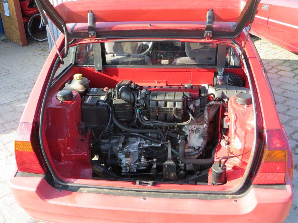

Der Trick??? Gaaaanz einfach den Motor hinten reinstellen und schon hast Du massig Platz B)
Guckst Du hier
Staunst Du nur :P
Guckst Du hier
Staunst Du nur :P
Ja nee, aber mal im Ernst: bx-basis schrieb es schon. Du wirst den Fahrschemel absenken müssen. Also nicht ganz einfach die Sache.
Gruß Stefan
Wenn ich den Motor "hinten reinstelle" dann hab ich nochmal deutlich mehr Platz, als in deinem Foto... :-p  Ein AX ist nämlich deutlich schlanker als ein ZX Break  ;-)
