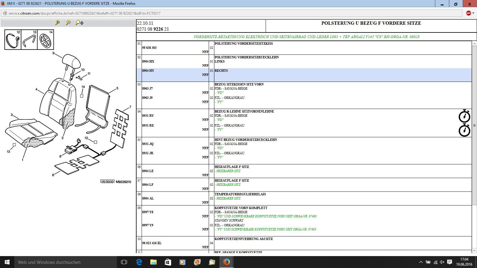

Moin,
wenn Du an der Sittlehne diesen Umschlag hinten unten rauspfriemelst, dann findest Du dort einen Stecker der die Sitzheizung der Lehne mit der der Sitzfläche verbindet. Im Bild Nr. 5.
Unter dem Sitz sollte im Fall einer vorhandenen Sitzheizung dieses schwarze Kästchen, im Bild Nr. 8 zu finden sein. Folgst Du dem Kabel, kommst Du zwangsläufig an die Verbindung der Stromzuführung. Ich meine, es ist ein brauner Steckkontakt.
Viel Spass bei der Suche.
LG, Bernd

Ah danke Bernd,sehr erhellend das Bild....So ein Kabel für die Sitzheizung habe ich nicht gefunden,das Kästchen auch nicht.
Dann brauch ich nur die Kabel für Sitzverstellung legen;)
