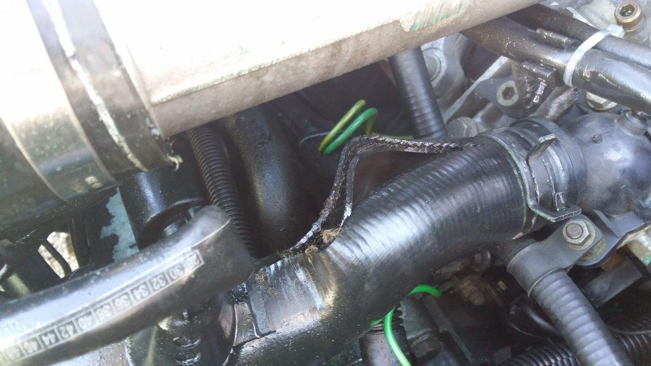

Ich bin gerade mit meinem tct Activa in der Schweiz. Und heute ist der obere Kühlwasserschlauch geplatzt ... richtig geplatzt, so auf dem Stück zwischen Thermostat-Gehäuse und der Verstärkung mit den 2 Abgängen.

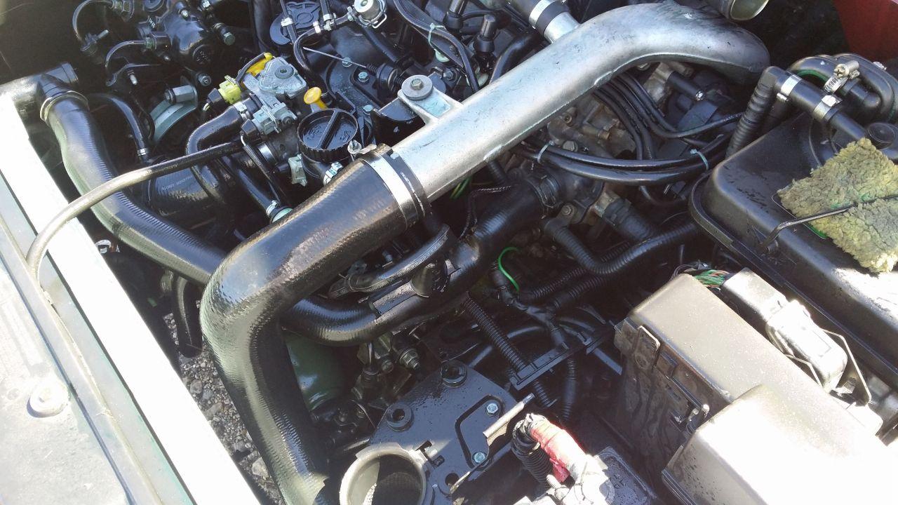

hier noch 2 Bilder:
Wäre das nicht auch mal was für den Kalender!? :o
Gruß Stefan
