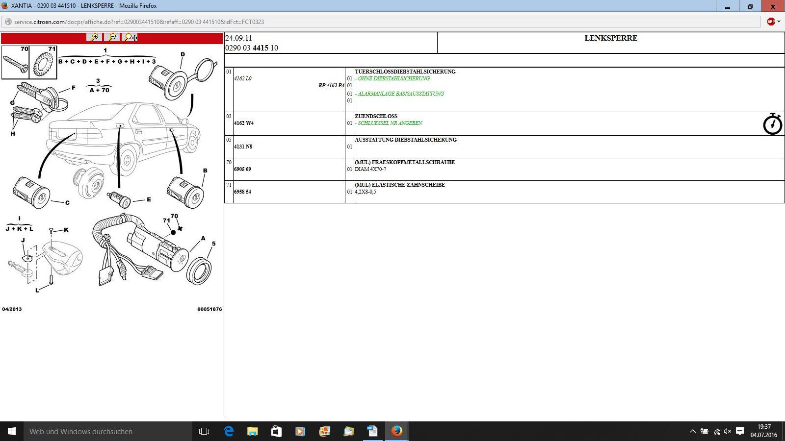

Bei Citroen gibts das:
Genau. Bei Citroen gibt es nur den kompletten Schloßsatz mit neuen Schlüsseln, die Firma Car Lock Systems in Holland kann aber einzelne Schlösser (auch das Zündschloß) passend zum alten Schlüssel liefern. Wenn die Schlüsselnummer nicht bekannt ist reichen sogar Digitalfotos vom Schlüssel. Über diese Firma können die Citroen-Händler in Deutschland solche Teile passend zum alten Schlüssel sowie neue Schlüssel passend zu alten Schlössern beziehen, theoretisch kann das auch jede andere Werkstatt machen. An Privatpersonen liefert die Firma übrigens nicht.

Gibt es für alle Xantiae nur eine Zündschlossvariante - Diesel/Benziner, mit/ohne Diebstahlwarnanlage, X1/X2 ???
Ich weiß nur von X1.  (Die mit Tastatur)
Da gibt nur eine Variante für alle. Aber 2 verschiedene Hersteller.  Simplex und Valeo.

Wie ich mich belehren lassen musste, musste es für meinen Fahrzeugtyp ein spezielles sein, das gar nicht so leicht aufzutreiben war. Ist es nicht das Richtige, werden Heckscheibenheizung und/oder das Gebläse vorn kaputt gemacht.
...und wieder wurde ein ahnungsloser Kunde gnadenlos verarscht. Laut Citroën ET-Katalog gibt es für den Xantia (X1 und X2) genau eine einzige Variante für das Zündschloß, und die paßt tatsächlich für sämtliche Modelle von 1993 bis 2001.

Vielleicht hast Du da etwas nicht ganz mitbekommen: deine Werkstatt hat Dir was von Beschaffungsschwierigkeiten erzählt weil es für Dein Fahrzeug ein ganz spezielles Zündschloß sein muß, in Wirkllichkeit gibt es aber für alle Xantias nur ein einziges Zündschloßmodell, das man zudem quasi an jeder Straßenecke nachgeworfen bekommt weil es auch in zahlreichen anderen Modellen verbaut wurde. Wenn Du Dich da nicht verarscht fühlst dann kann ich Dir auch nicht helfen...
