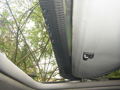

Hallo zusammen, habe eine Frage zum Verdeck beim Berlingo. Das Außenmaterial ist vorne um den Abschlussrahmen herum nach unten/innen gezogen und dort in der Metall-Leiste oder besser gesagt in einer Nut in derselben mit einem schwarzen elastischen Klebeband verklebt. Das ganze Geklebe löst sich bei unserem Berlingo im mittleren Bereich und der Verdeck"stoff" zieht sich in der Mitte über den Rahmen langsam aber sicher nach hinten weg. Habe Bedenken, dass irgendwann die Ecken nicht mehr halten und das Teil mir auf der Autobahn davonfliegt. Gibt es da irgendwas spezielles zum Wiederankleben oder kann mir jemand sonst einen Tipp geben? Eine Werkstatt hat mir gesagt, ich solle einen Autosattler fragen. Ob der sich mit dem Plastikzeugs auskennt....
Ist der Verdeckstoff außen eigentlich an allen Querstreben befestigt? Dann sollte das mit dem Wegfliegen ja eher unwahrscheinlich sein....
a propos: womit kann man Verdeck und Mechanik am besten pflegen? Das offene Dach ist das Beste am Berlingo....:-)) (Solang es dicht ist und funktioniert - deshalb die Zusatzfrage)
