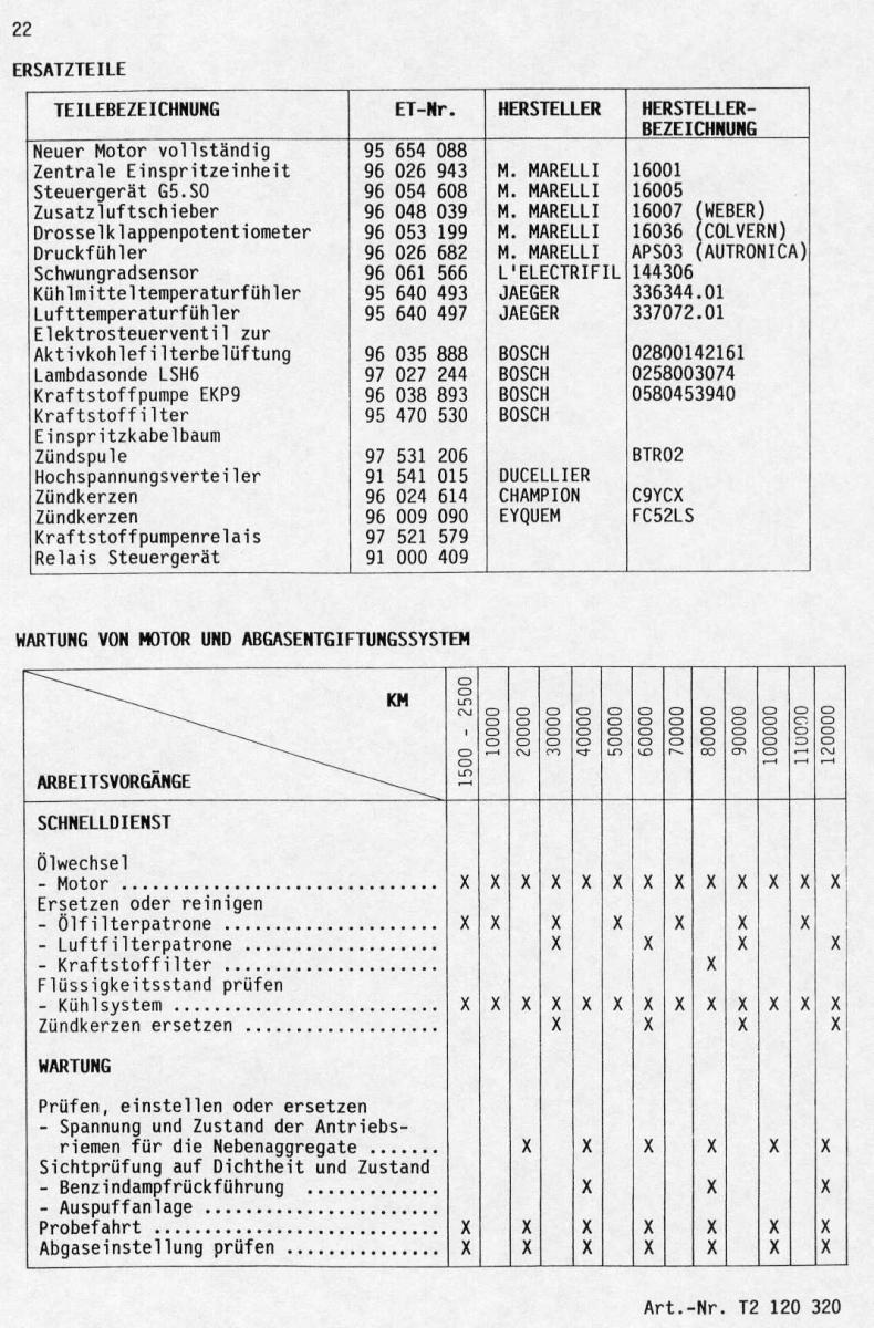

Der Motor Deines BX ist ein BDZ, wenn es noch der originale Motor ist.
Auf der BX CD findest Du die komplette Dokumentation zu Deinem Motor:

Auf der CD:
Ordner Handbücher
Ordner 889-0 Technische Informationen
Ordner 00 Allgemeine Fahrzeugdaten
Ordner 51 XB 0 BX 16 Monopoint Kat Motor BDZ - 04-90
Citroën hat irgendwann die Teilenummern geändert. Die aktuelle ist 1920e2.
