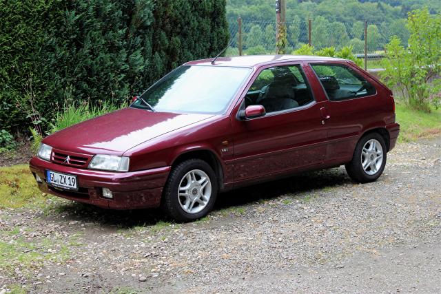

der ZX 1.4  75 PS  meiner Tochter drück Öl am Luftfilter ( Ansaugtrakt ) heraus siehe Bilder.
Letztes Jahr mit ca. 48000 km gekauft , jetzt ca. 59000 km gelaufen.

Und die Kappe Batterieplus fehlt, ansonsten sieht er gut aus!☺
