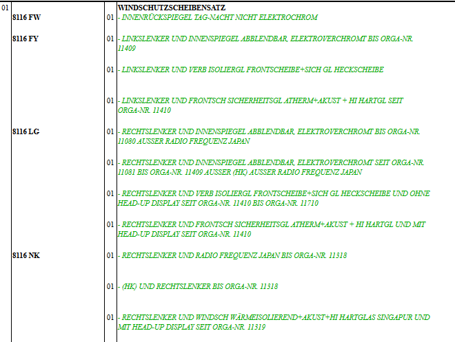

Du unterschlägst, dass es z. B. eine spezielle Scheibe für das HUD (Head Up Display gibt). Der TE hat im Übrigen genau die richtige Scheibe für seinen C6 erhalten, bei einer nur von Dir unterstellten Wahrscheinlichkeit von 33,33%.

Welche Ersatzteilnummer hat die spezielle Scheibe für das HUD?
Die hast Du doch schon selber hier mitgeteilt, schon vergessen? ;) Hier lief der Scheibentausch ebenfalls ohne Probleme ab:
Ich sage ja schon die ganze Zeit: Dieselbe Scheibe, dieselbe Ersatzteilnummer wird einem verkauft.
Eine für jeden C6, egal was der serienmäßig drin hatte, jeder bekommt im Ersatzfall die gleiche Scheibe eingebaut
Falls Du anderes weißt:
Wie lautet die Ersatzteilnummer für eine C6 Scheibe ohne HUD?
Ich verstehe nicht, warum ich Dir irgendwas beweisen soll. Du behauptest hier von Anfang an, man würde irgendwas geliefert bekommen, weil alle Scheiben unter einer ET-Nummer laufen würden. Dem halte ich entgegen, dass bei der ET-Bestellung auch die Orga-Nummer und die Fahrgestellnummer eine Rolle spielen.
Bisher hat niemand in diesem Forum eine nicht der Original-Ausrüstung seines C6 entsprechende Ersatzscheibe eingebaut bekommen, zumindest nicht, wenn das bei einem freundlichen Citroën-Vertragspartner gemacht wurde.
Du behauptest aber weiterhin, es sei reiner Zufall, wenn eine Scheibe eingebaut wird, die mit der originalen Scheibe identisch ist. Das kannst Du gerne machen, ich sehe mich aber nicht in der Pflicht für Dich ET-Nummern heraus zu suchen. Beweise für Deine krude Theorie musst Du schon selbst liefern.
