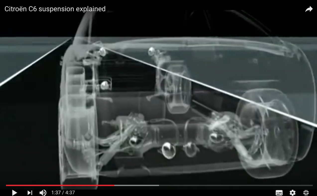

Ich sehe auf diesem Bild zwei zusätzliche Federkugeln an der Hinterachse. Es gibt also mindestens drei verschiedene Stufen der Federung / Dämpfung:
1. Alle vier Kugeln sind zugeschaltet.
2. Eine der beiden zusätzlichen Kugeln ist gesperrt.
3. Beide zusätzlichen Kugeln sind gesperrt.
Aber das sind wahrscheinlich für den wahren Connaisseur unbedeutende Kleinigkeiten, nicht der Rede wert.

vor 21 Minuten, Auto nom sagte:
Geht nicht, es gibt nur ein Regelventil für beide Kugeln. Sie können aber an/aus oder angetaktet werden

vor 31 Minuten, Auto nom sagte:
... unbedeutende Kleinigkeiten, nicht der Rede wert.
Mit so wenig technischem Verständnis würde ich vor derart selbstbewussten Sprüchen lieber erst einmal ein wenig recherchieren:
Link zu diesem Kommentar
Auf anderen Seiten teilen
vor 17 Minuten, Auto nom sagte:
In diesem Video ist klar zu sehen, dass die beiden zusätzlichen Kugeln getrennt angesteuert werden können.
richtig, in dieser Animation.
In der Wirklichkeit gibt es für beide Kugeln ein Ventil (der linke E-Anschluß, der rechte ist der Drucksensor ehe Fragen aufkommen)
Beitrag zum hinteren Steifigkeitsregler: http://c6owners.org/print.php?plugin:forum.2638
Es gibt demnach nur ein Ventil für beide Regulatoren.
