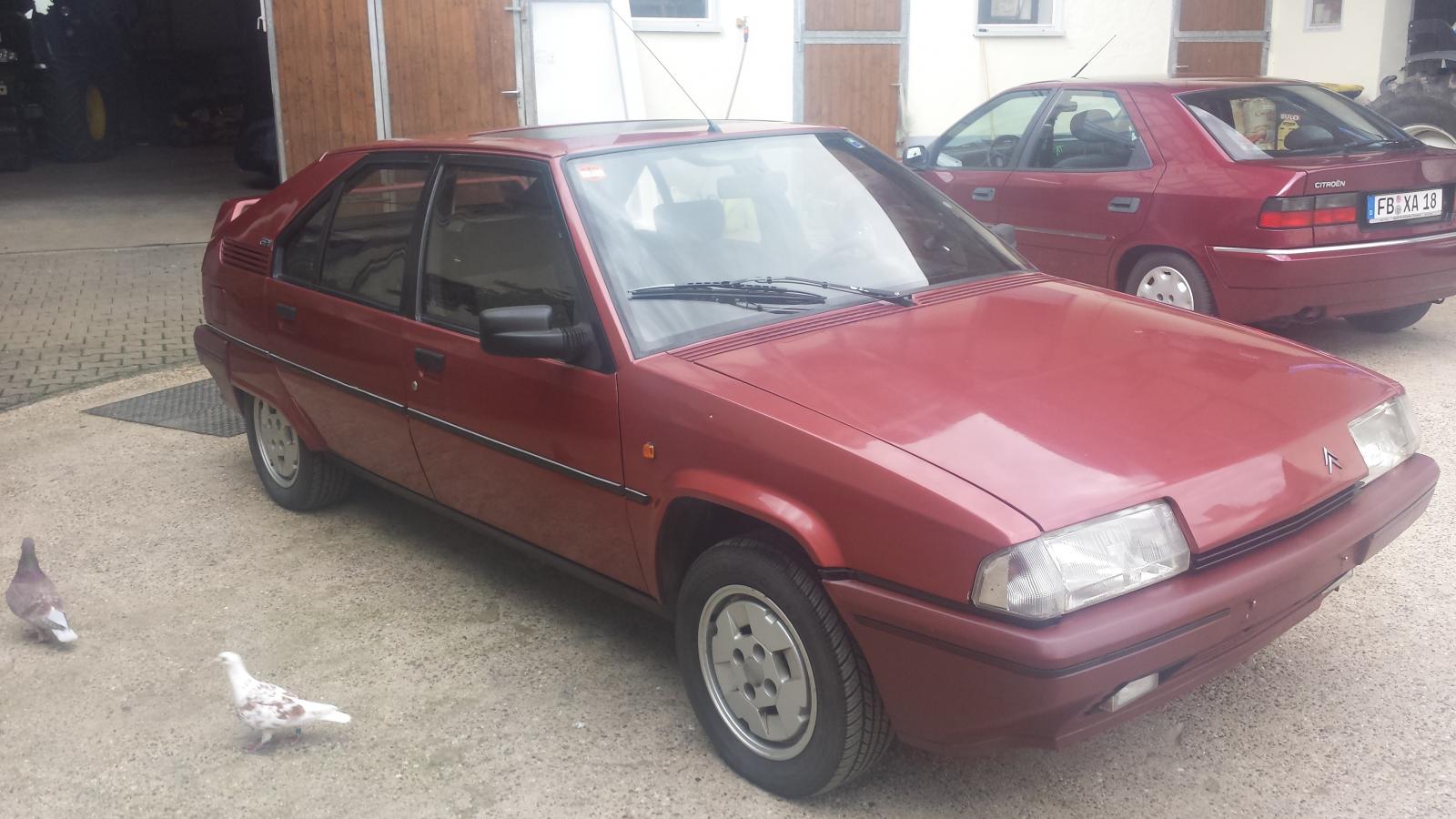

125PS ist meines Wissens nach die Leistungsangabe für Frankreich und die Benelux-Länder. Dazu passt das gelbe Nummernschild, das ich auf einem Foto zu erkennen glaube.
Ist das Lenkrad original GTI. Mein damaliger GTI hatte ein 3-Speichen Lenkrad (war allerdings ein 16V)
Was ist das Gebilde neben dem Aschenbecher? Dort ist doch normalerweise ein Münzfach untergebracht.
Spaltmaß zwischen dem Kotflügel vorne links und Fahrertür sieht für mich nicht werksmässig aus.
Gab es in Deutschland überhaupt Sitzheizung ab Werk? Die älteste Preisliste, die ich finden konnte, war von September 1988 und da ist sowas nicht vermerkt.
Kennt vielleicht jemand aus dem Forum das Auto? Fällt sonst noch etwas auf, was mir vielleicht durchgegangen ist?
Gruß Alfred
Der Wagen hat mehr sichtbaren Rost als mein 16V, den wir gerade geschlachtet haben.
Die 125PS stimmen, das ist der GTi ohne KAT
Ist eine absolute Bastelbude, hier detailliert aufzuzählen was nicht original ist (und zudem zum Teil sehr unschön gemacht) würde den Rahmen sprengen. Das Lenkrad ist immerhin original. Die Tatstatur gehört zum Bordcomputer, eine eher selten anzutreffende Option beim BX. Sitzheizung gab es nur in Skandinavien, es gab dafür auch passende Schalter (kannst Du Dir in meinem BX angucken ;) ), genau wie für die hinteren Fensterheber (die dieser hier vermutlich nicht ab Werk hatte). Die Ledersitze waren nicht ab Werk drin, die passenden Türvekleidungen sind nämlich komplett in schwarz gehalten. Vielleicht wurden aber auch die Türpappen getauscht...
Übrigens ist es ein luxemburgisches Fahrzeug. Kein TÜV und keine deutsche Papiere. Geschweißt wurde im Bereich vom Auspuffhalter/Kofferraumboden. Heckblech, heulecken,B-Säule und im Motorraum rostig.

Die Farbe ist auch nicht original, oder? Pfeiff drauf, würde ja eigentlich gut aussehen, das Rotmetallic mit lackierten Aussenspiegelschalen.. Der Frontstossfänger stammt wahrscheinlich von einem 16V MK2, sowie auch die Schwellersätze. Ebenfalls vom 16V kommen die gestreiften Türverschalungen, was aber irgendwie optisch nicht zu den Ledersitzen passt. Viel Gebastel und drum kein echtes GTi-Modell. Dafür gibt`s wohl auch kaum ein H-Kennzeichen. 2`500,- sind in Folge definitv zu viel...
Andererseits: jeder BX ist geil! :D
Weder Schweller noch Frontschürze sind vom 16V,sind beides Teile aus dem Zubehör- bzw. Tuningkatalog... Ein H gäbe es vermutlich trotzdem,ist alles irgendwie zeitgenössischer Umbau. Außerdem muß man erst einen Prüfer finden dem auffällt daß das nicht original ist... ;)
...und die Farbe ist sehr wohl original, es handelt sich den Bildern nach zu urteilen um rouge florentine ( EJVcS  und  EJVcR, sowie EJU). Das sind allein drei unterschiedliche Nuancen dieser Farbe die ich kenne. Die lackierten Außenspiegel und die lackierten Türgriffe (beides nicht so ab Werk) verfremden den Eindruck auf Originalfarbton nachhaltig.

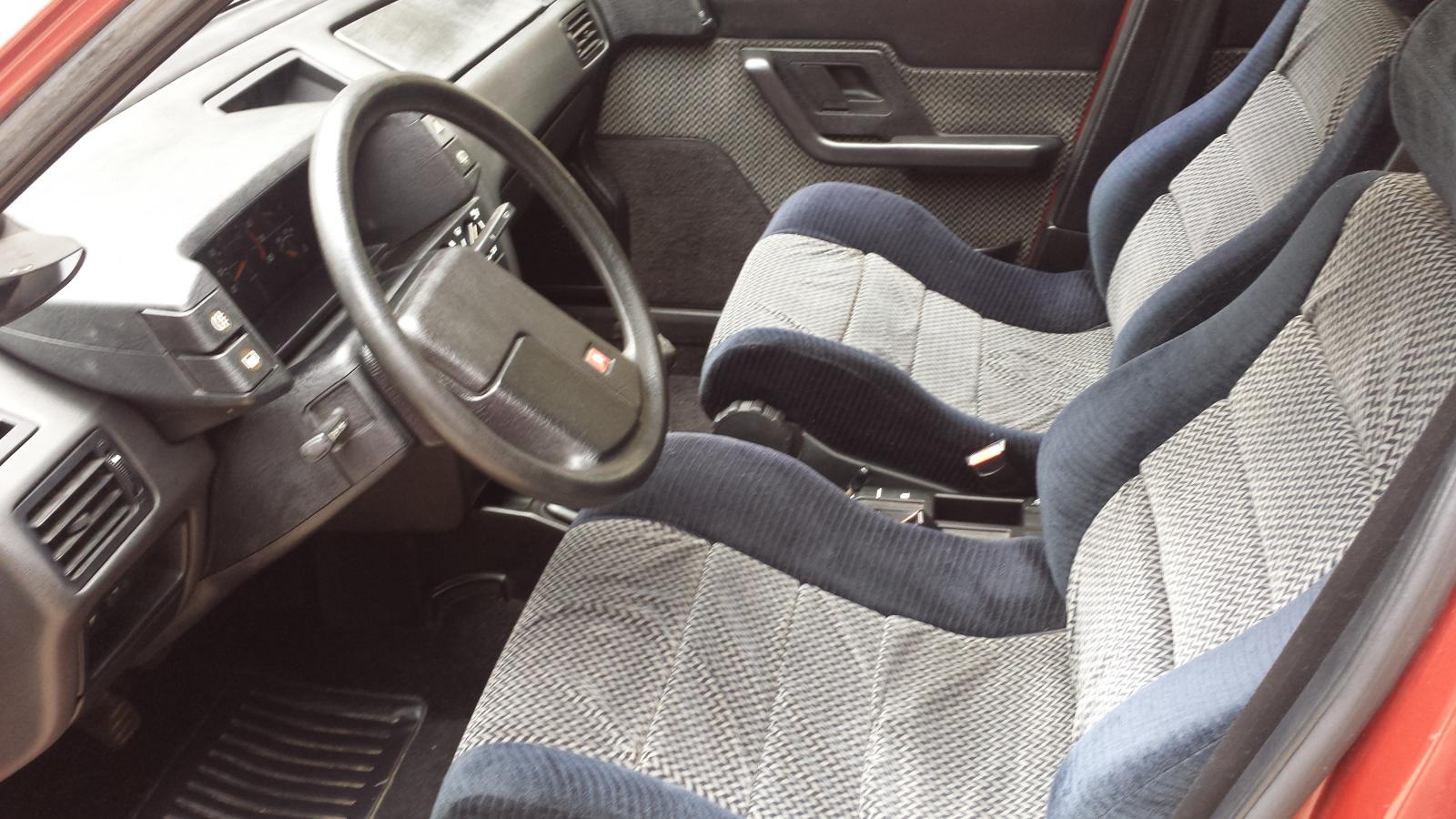

Die Ledersitze können wie bereits bei meinen Vorrednern original sein (Option gegen Aufpreis 2.200 D-Mark). Dazu würden dann allerdings die Türpappen in der Ausführung Breitcord schwarz gehören ( Auf dem Bild des Interieur sieht man die seitlichen Flanken der Sitze, welche in Breitcord schwarz ausgeführt sind).
Serienmäßig war allerdings dieses Interieur verbaut... (siehe Bild vom Interieur am Ende des Beitrages...)
Mit seiner angegebenen Motorleistung ist es sehr wohl ein GTi aus der frühen Generation.(schwierig für diesen BX ein Motorsteuergerät zu bekommen , wenn das werksseitig verbaute mal den Geist aufgibt. Es sitzt auf dem Luftmassenmesser. Es sind noch das eine oder andere Detail deutlich anders, wie dass bei den späteren GTi Modellen der Fall war).
Ich habe zB. einen solchen frühen BX GTi in rouge florentin mit letzt genannten Farbcode...
Beste Grüße
Roman
PS: bei nochmaliger Ansicht der Anzeige ist mir aufgefallen, dass die Rückleuchten und die Stoßleisten an der Fahrzeugflanke und den Türen denen der TZiI und TZD Modellen aus dem Modelljahr 1991 entsprechen. Das heißt: möglicherweise ist der BX in rouge florentine schon einmal neu lackiert worden. Die GTi Modelle hatte bis zur Einstellung des Modells im Jahr 1992 die schmalen Seitenstreifen; verschiedentlich, so wie auch bei meinem BX mit Chromstreifen auf der Oberkante der Leisten.

Ich habe mir diesen BX auch vor kurzem angeschaut - er hatte ihn für 2.900€ drinstehen, bevor er im Preis runtergegangen ist. Federn tut er gar nicht mehr, die Klimaanlage lief nicht, er ist ziemlich durchgerostet (durch den Kofferraum kann man durchgucken...), und er schien irgendwann mal einen Unfall gehabt zu haben. Beim Öffnen der Fahrertür drückt sich die Zierleiste ziemlich hässlich in den Kotflügel, ist nicht ordentlich repariert worden. In Original sieht er ziemlich verwatzt aus. Schade um das Auto, aber das wäre mir einfach ein zu großer Aufwand gewesen, den wieder in die Reihe zu machen. Ich glaube kaum, dass er das Auto zu diesem Preis los wird...
LG Claudia
Das ist ein verbastelter Blender,die (falschen) Zierleisten wurden nachträglich montiert und sitzen daher wohl nicht gut. Das einzig interessante wäre wohl wirklich der Bordcomputer und evtl. die Klimaanlage (auch wenn sie nicht mehr läuft). Mehr als einen niedrigen 3stelligen Betrag halte ich auch angesichts des offenbar schlechten Karosseriezustandes für nicht realistisch.
