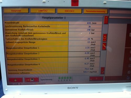

Was jetzt noch anliegt sind laut Lexia, zwei auffällige Injektoren,
außerdem läuft er ungewöhnlich unruhig, mit spürbar mehr Vibrationen und ist viel lauter als noch vor einigen Monaten,

Poste doch mal die Injektorwerte

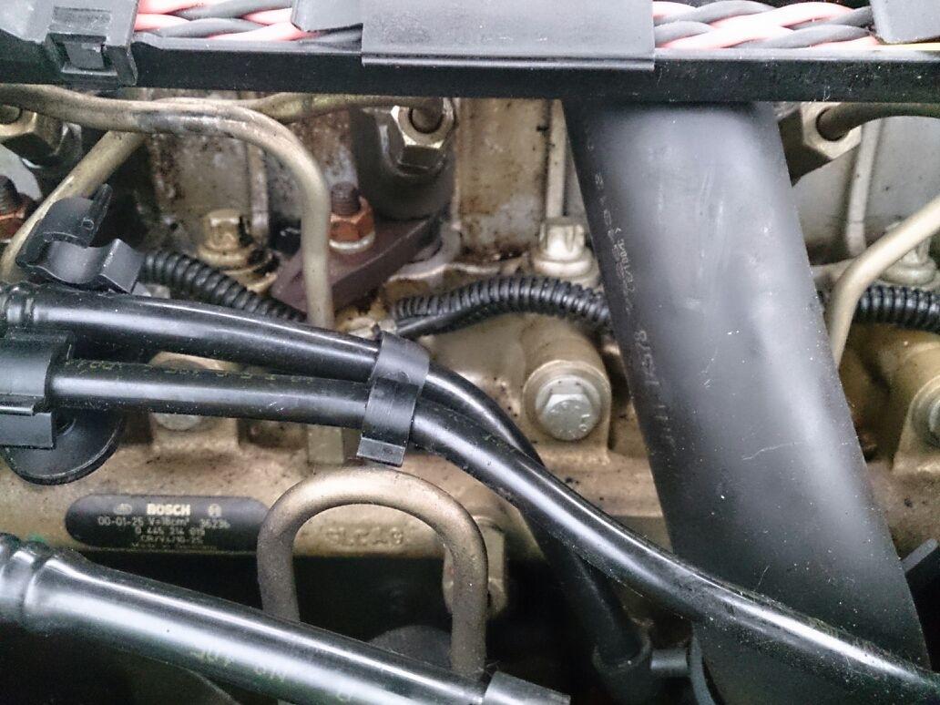

Xantia hat immer BOSCH, die ersten Siemens-Anlagen gab es im Berlingo/Partner mit dem RHY, anfangs war dort auch noch BOSCH verbaut.
Ich habe hier mal ein Bild vom Motorraum meines Xantia mit der Pumpe, ist Bosch,
wenn´s hilft kann ich nochmal eins machen damit die Nummer besser erkenntlich ist.
Die Lexia-Daten wurden im April 2016 ausgelesen.
Aktueller KM-Stand: 191.818.
Ich hoffe das hilft etwas weiter.

hey....die injektoren sind noch drin, motor läuft ruhig....
wenn du möchtest, schau ich auch nach, ob bosch oder nicht, da hab ich nicht drauf geachtet.... ist ein 2000er partner mit 90 ps HDI.
gruß
2000 müßte noch BOSCH sein, Siemens kam glaube ich erst 2002.

hallo,
kam nun heute endlich mal dazu, nacvhzuschauen.....
es sind leider siemens injektoren verbaut, keine bosch. überhaupt scheint das ganze system von siemens zu kommen, wenn man den ganzen plaketten glauben darf... somit kann ich leider nicht helfen :(
gruß
Wenn Siemens Injektoren drin sind ist der Rest auch Siemens und somit vollständig inkompatibel mit der BOSCH-Anlage.
