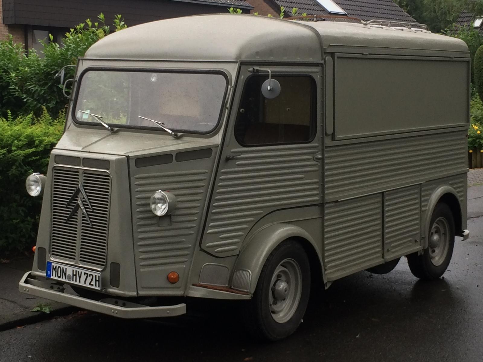

Ich freue mich, euch nun endlich meinen HY datenbanktauglich mit Zulassung präsentieren zu  können:
Geniales Kennzeichen!

Wunderschön!
... tolle Nummer - das passt perfekt zur gelungenen Wiederauferstehung des HY.

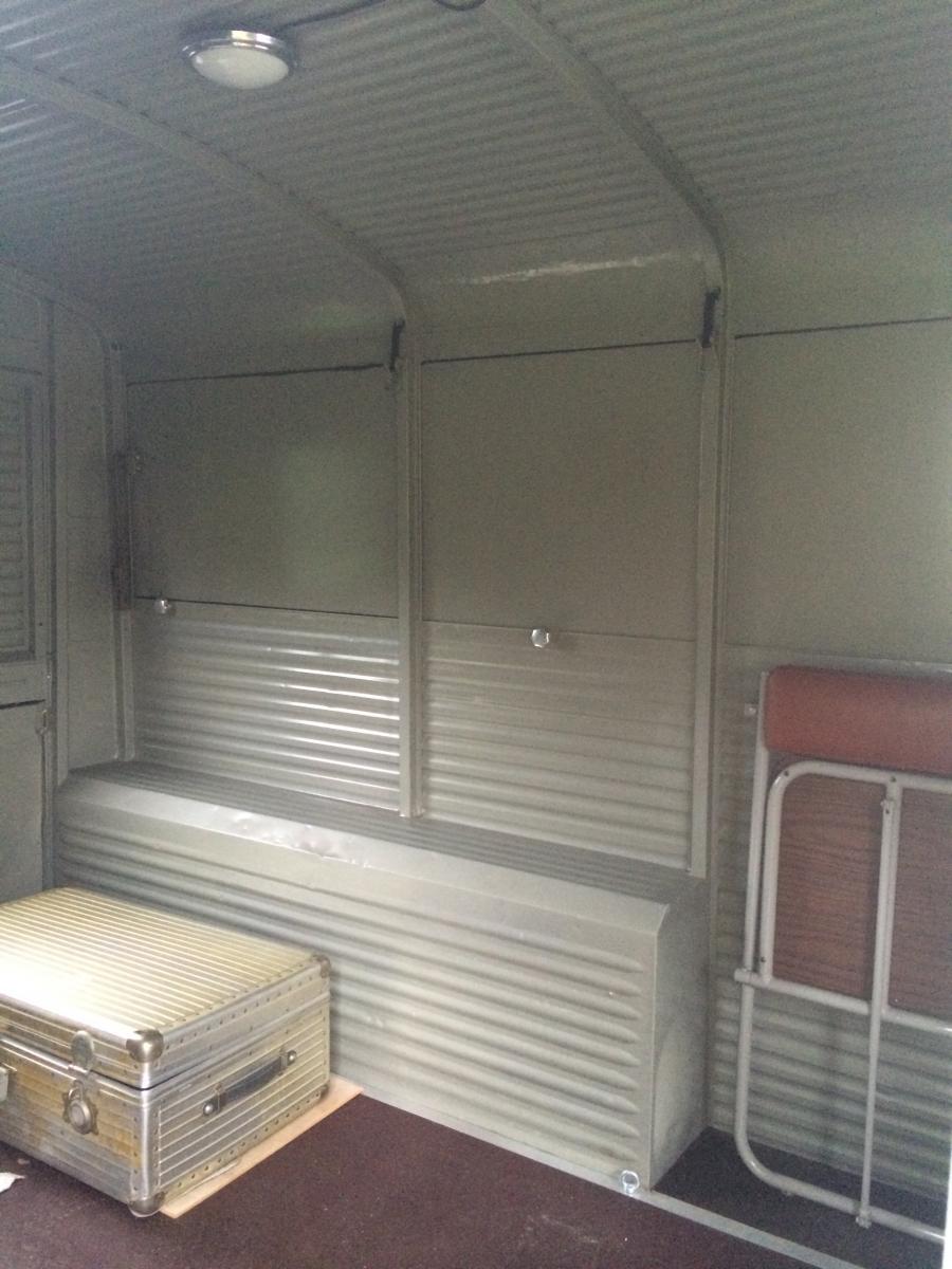

Sehr schön gemacht, auch hübsch: der kleine Baldachin!

ganz toll FOURGON, da hat es ein paar ganz feine, praktische Ergänzungen. Bravo
Gratulation! sehr schön aufgearbeitet, Bravo, nebst den Detail`s gefällt auch die Farbe.

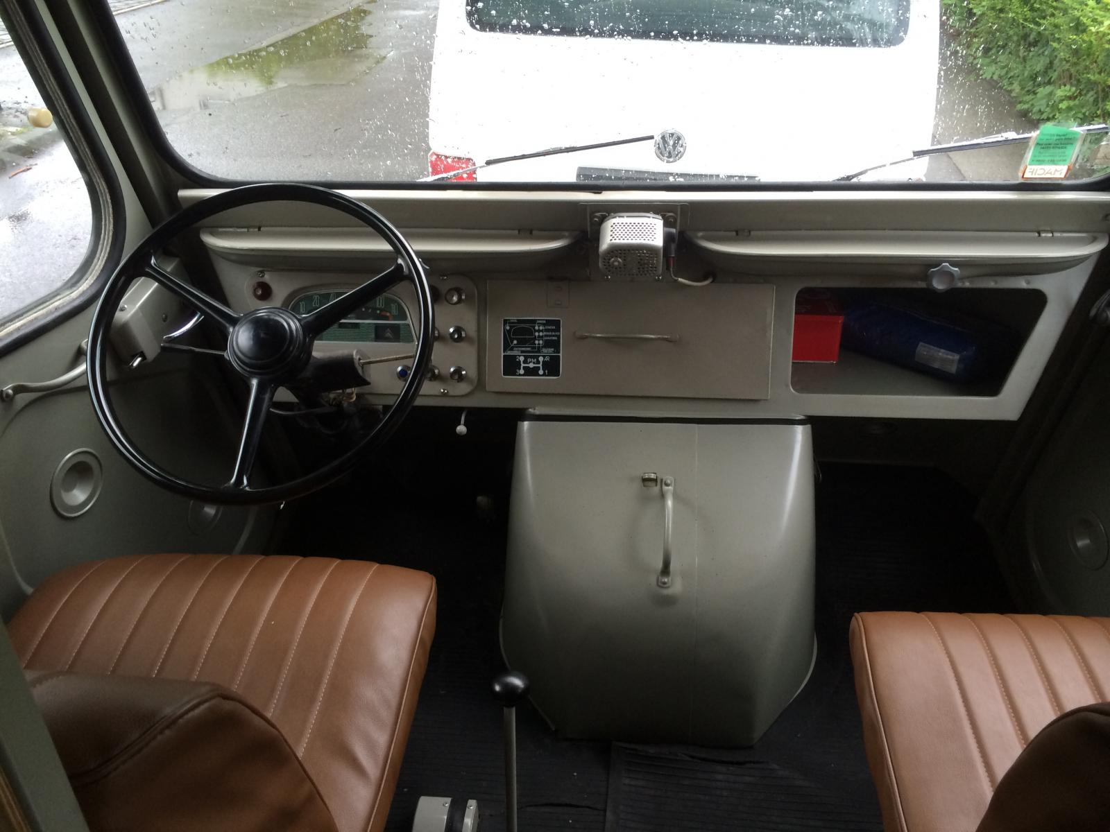

Bis auf ein etwas träge zurück kommendes Kupplungspedal (und eine ständig glimmende Generatorkontrolleuchte...) fährt es sich auch ganz kommod. Leider geht die Tachowelle nicht, da muss ich wohl noch mal ran...

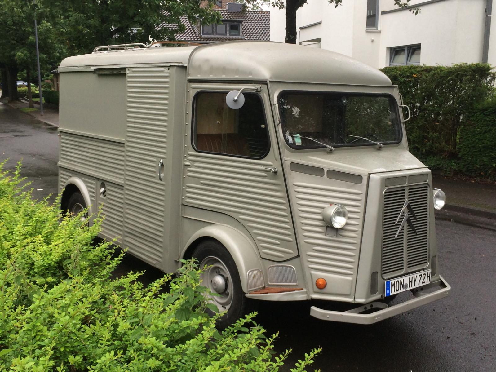

Das Auto ist von 5-69, Glück gehabt, zwei Monate jünger und das Schätzchen wäre AU- pflichtig . Wie man schon dem Kennzeichen entnehmen kann, ist er ausgerüstet mit dem H 72er Motor, der auch noch der erste sein könnte.

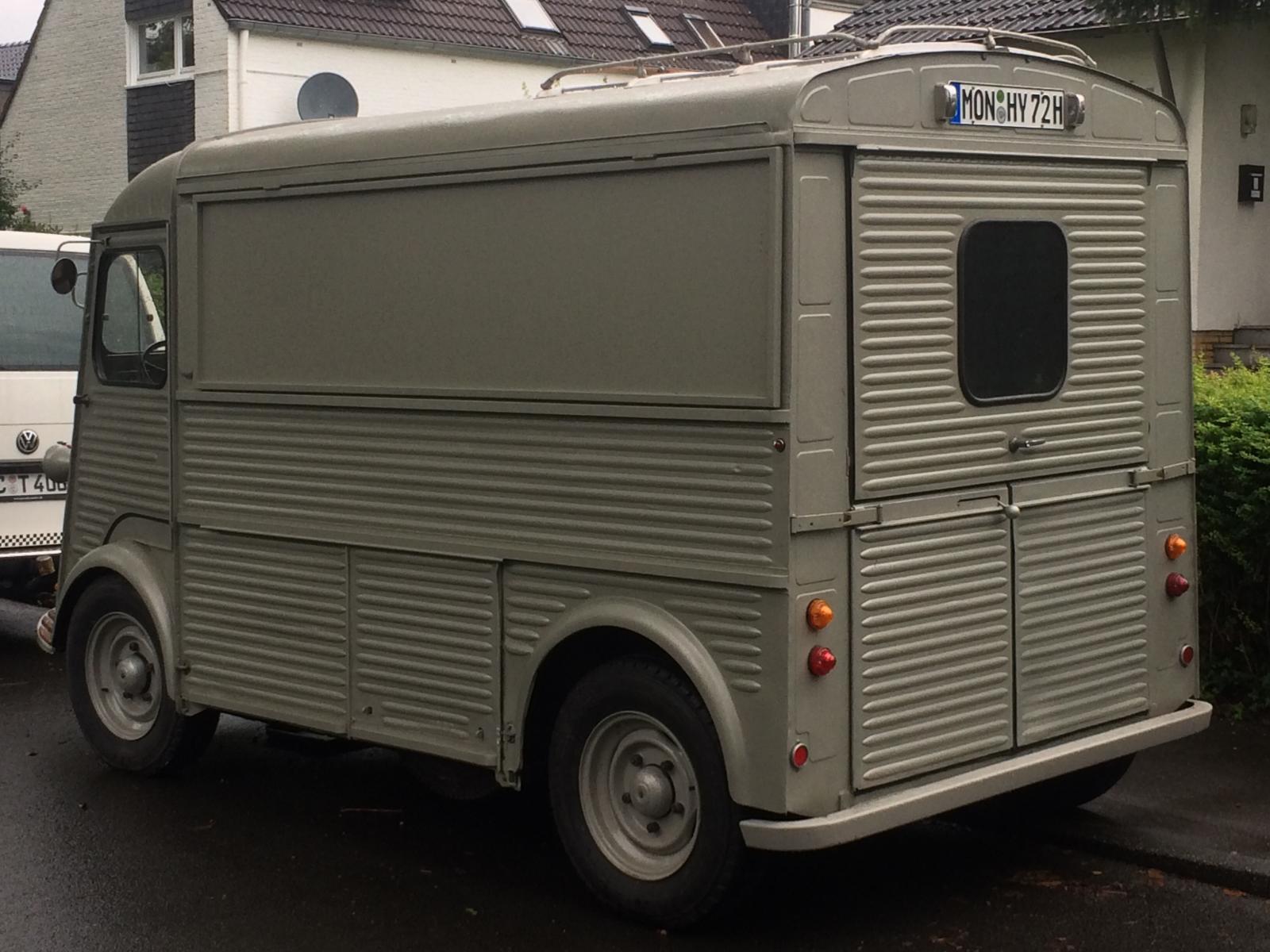

Ursprünglich stammt er aus dem Departement 07 Ardeche, wie die aufgemalte schwarze Registration noch zeigt. Dann ist er mit dem Besitzer umgezogen ins Departement 84 Vaucluse. Der Vorbesitzer war ein Weinbauer, der wohl auch aus dem Fahrzeug heraus verkauft hat, weshalb er die hintere Klappe und die Seitenbleche einfach entsorgt hatte. Übers Forum habe ich seinerzeit eine NOS Heckklape bekommen können, die seitliche Verkaufsklappe hab ich dann selbst gebaut Das Blech musste ja sowieso neu rein. Der Lack ist ein matter AC 109 gris métallisé. Beulenfrei ist er ja leider nicht, aber ich denke, das muss auch nicht unbedingt. Ein paar beulenfreie Hecktürchen konnte ich sogar kürzlich auf einem Flohmarkt in Frankreich erstehen, aber leider waren da meine Türchen schon lackiert...
Rollen tut er auf nagelneuen Firestone 19R400 ern, die ich vor ein paar Jahren in -wie ich inzwischen weiß... - weiser Vorraussicht noch besorgen konnte.

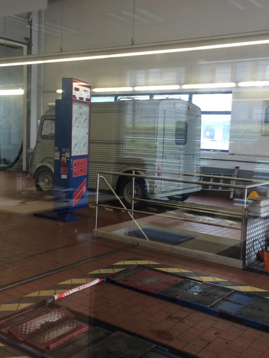

Seit vielen Jahren fahre ich mit meinen Autos immer zum gemütlichen Land-TÜV nach Geilenkirchen. Der Ort heißt wirklich so und im allgemeinen sind die Leute da auch ungemein gut drauf. Leider dürfen aber Importfahrzeuge nur vom Prüfstellenleiter abgenommen werden, und der war überhaupt nicht gut auf meinen kleinen Franzosen zu sprechen. Mit dem Wagen konnte er überhaupt nichts anfangen, hatte er noch nie gesehen. Mitte Vierzig vielleicht, null Bock. Nach einer lieblosen Stocherei in der TÜV eigenen Datenbank und bei Wikipedia fand er wohl nur den 1900er Motor und mit den hinten angeschlagen Türen würde er den aber ohnehin nicht abnehmen. Obwohl ich mich mit Briefkopien und den entsprechenden Ausnahmegenehmigungen präpariert hatte: keine Chance. Das wär' ja vom TÜV Süd und damit hätte der TÜV Rheinland gar nichts am Hut. Dabei wedelte er bedrohlich mit meiner Carte grise durch die Luft, dass ich echt Angst hatte, sie würde zerreißen und dann wär ohnehin Schicht. Ein wahrer Horror! Nach einer halben Stunde sinnlosem Gerede und einem lieblosen Telefonat mit der TÜV Haupstelle in Köln ( hier ist einer mit so nem komischen alten Zitrön Kastenwagen...keine Ahnung was der damit will...Türen...geht nicht...nur bis 25km/h...) bin ich dann postwendend unter den wildesten Flüchen zur Prüfstelle nach Aachen gefahren. Hier eine völlig andere Welt: Der Prüfstellenleiter total nett, großes Hallo, wie schön, wieder einen HY zu sehen. Gleich erzählte er mir von den anderen HY's die er kannte und mit viel Liebe und mit mir auf dem Beifahrersitz und unter dem Auto wurde relativ reibungslos die Abnahme vollzogen. Die Bremsen vorne zogen erst nicht ganz gleichmäßig (aber Respekt: 500Nm, das schafft mein T4 Bulli mit Scheibenbremsen soooo schnell nicht!) und während ich die Excenter eingestellt hab, hat er schon mal die technischen Daten recherchiert. War ne Sache von ner dreiviertel Stunde. Völlig reibungslos, kein Wort von Ausnahmegenehmigung oder so nem Quatsch. Ein Unterschied wie Tag und Nacht, wie in einer anderen Welt.
