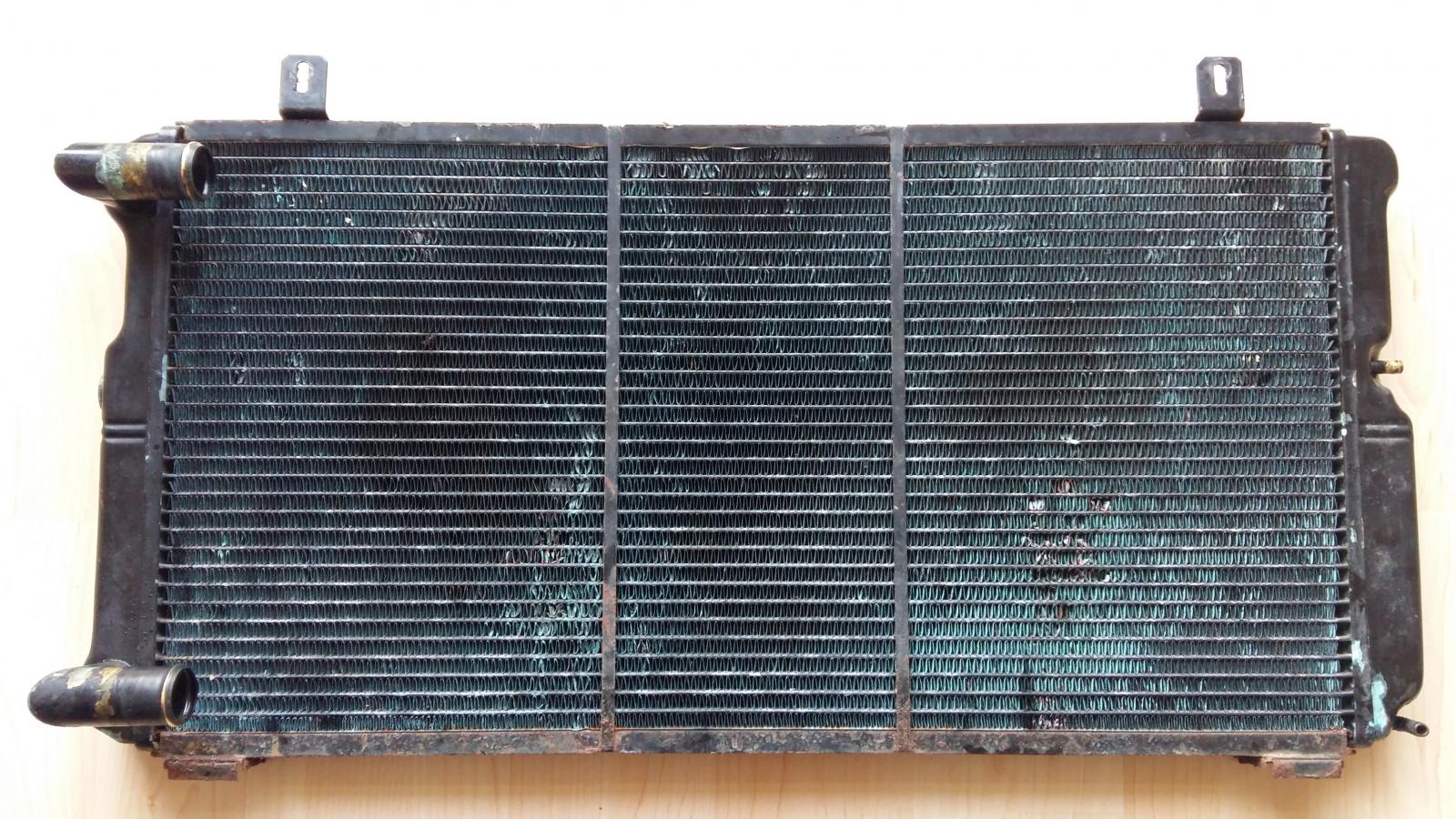

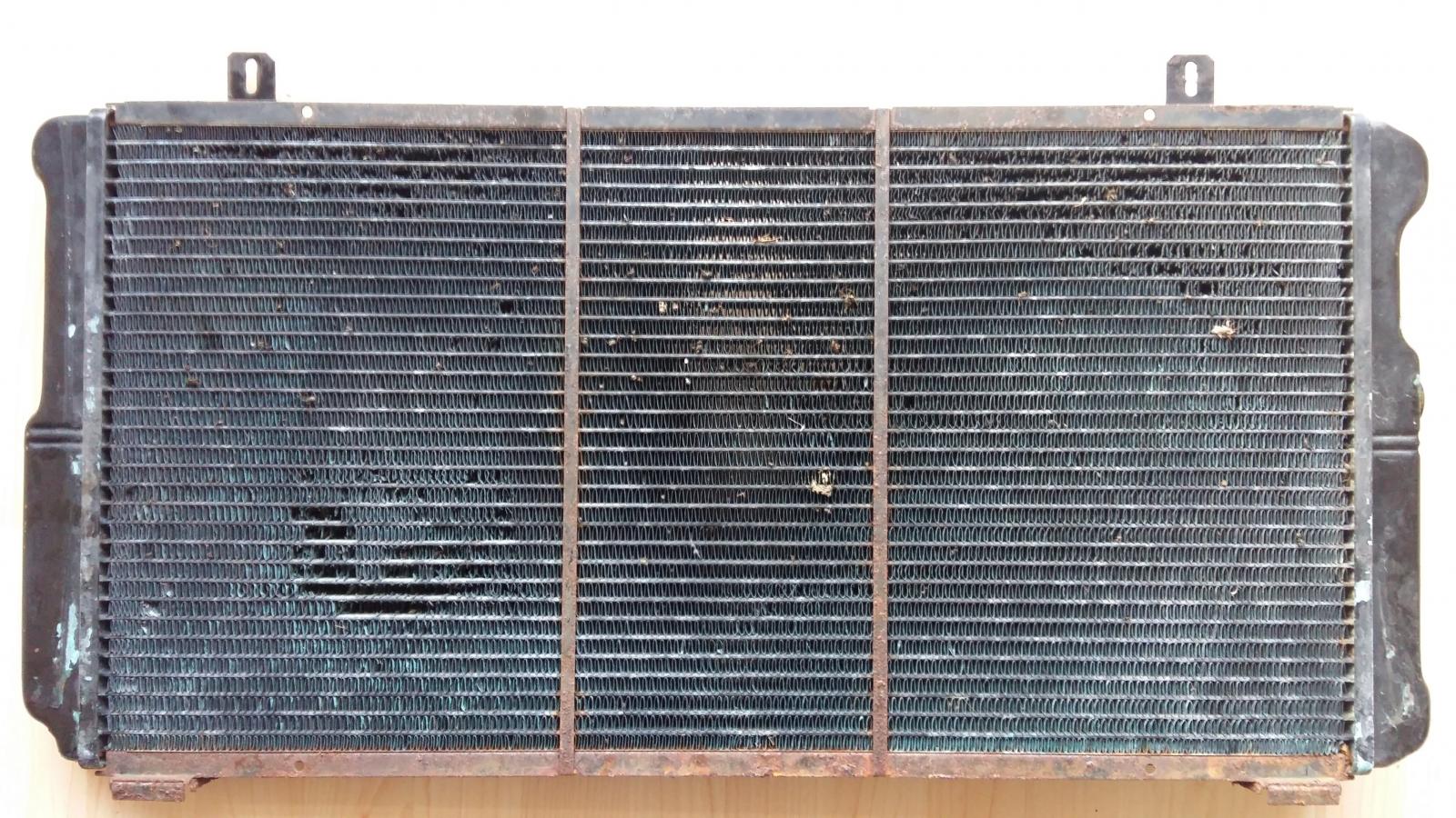

An alle, die ihren alten originalen Kühler behalten, aber instand setzen lassen möchten:
http://www.jabusch-kuehlerbau.de/
Sie haben meinen CX-Kühler zu einem wirklich angemessenen Preis erneuert. Kasten zerlegt, gestrahlt, neues Netz eingelötet, hinterher grundiert und wieder mit einem temperaturfesten Lack lackiert.
Aufgrund meiner ersten Erfahrungen kann ich die Firma vorbehaltlos weiterempfehlen. Toll, dass sowas heute noch gemacht werden kann. Also nicht als Werbung verstehen, sondern als Austausch, für diejenigen, die ihre originalen Kühler erhalten möchten.
Bilder für die eigene Einschätzung:
Vorher:
20170324_172854.jpg.2ed792da17de96c93bd2d7b9380033b9.jpg   20170324_172918.jpg.3a97a5b47f525d699f0744e077a856b2.jpg

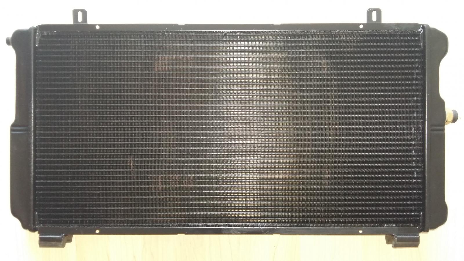

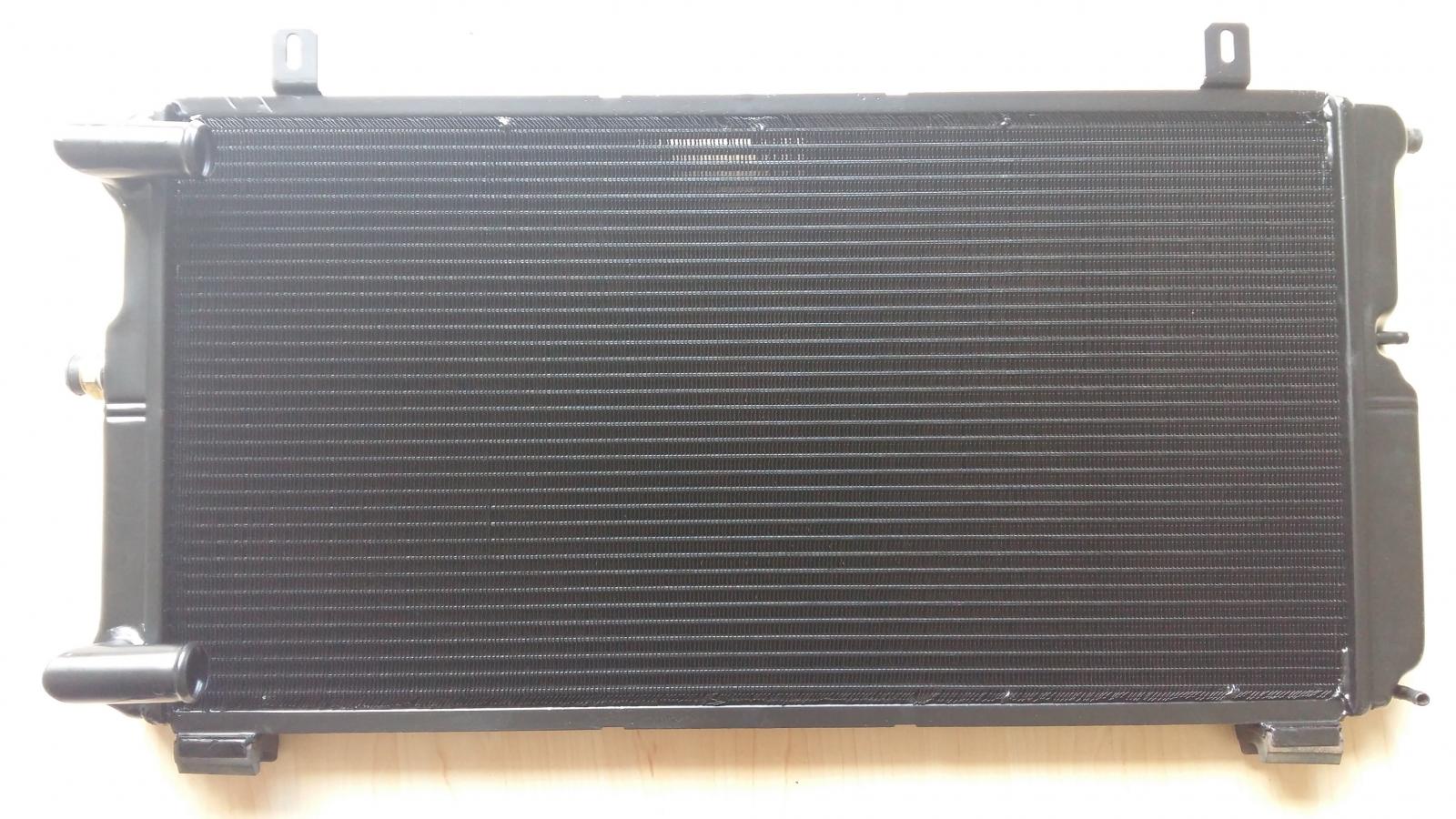

Nachher:
20170404_153813.jpg.e495b0ad8e49445b4b4b12cb2233d650.jpg   20170404_153929.jpg.30f86ec3e326f609a4a8adfa3c4d4375.jpg
