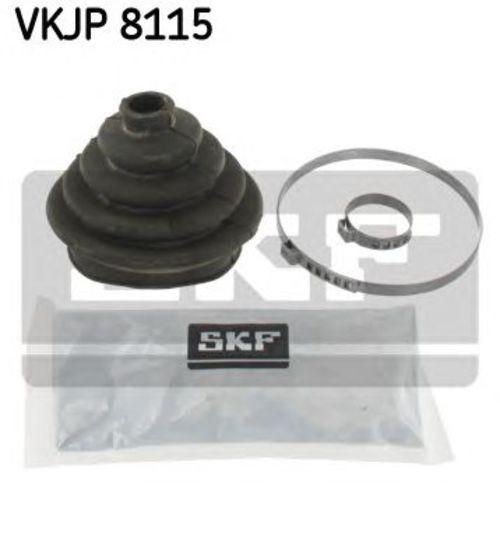

4. September 201610 J. Hallo allerseits, ich muss mich mal ganz blöd stellen; hatte eine Manschette am GS zu wechseln, hab etliche Ersatzteile daliegen, bei einigen liegt Ligarex band dabei - hab ich aber keine Zange dafür, und ich hatte mal das mißliche Vergnügen mit so ne Teil zu arbeiten, kam aber irgendwie nicht wirklich klar damit. Für's Erste hab ich mir jetzt mal mit Kabelbindern beholfen, gehe aber davon aus, das das nicht dauerhaft hält. Was gibt's für Alternativen ? Wie nennt sich denn dieses Konstrukt auf dem Bild, und wie zieht man diese Schellen zu ? Danke für jeden Tip Bearbeitet (4. September 201610 J. von chrissodha)
4. September 201610 J. Umgang mit der Ligarex Zange: http://www.entmontage.de/antriebswelle.htm Für das SKF Band wird auch eine Zange benötigt: http://www.kfz-betrieb.vogel.de/tipps-zur-montage-von-universal-achsmanschetten-a-307867/ Alternative? http://www.ms-raceparts.de/Schlauchband-fuer-Antriebswellenmanschette
4. September 201610 J. vor 2 Stunden, chrissodha sagte: Hallo allerseits, ich muss mich mal ganz blöd stellen; hatte eine Manschette am GS zu wechseln, hab etliche Ersatzteile daliegen, bei einigen liegt Ligarex band dabei - hab ich aber keine Zange dafür, und ich hatte mal das mißliche Vergnügen mit so ne Teil zu arbeiten, kam aber irgendwie nicht wirklich klar damit. Für's Erste hab ich mir jetzt mal mit Kabelbindern beholfen, gehe aber davon aus, das das nicht dauerhaft hält. Was gibt's für Alternativen ? Wie nennt sich denn dieses Konstrukt auf dem Bild, und wie zieht man diese Schellen zu ? Danke für jeden Tip Das ist eine Ohrschelle. Man hängt sie beim engstmöglichen Loch zusammen und drückt dann das Ohr mit einer Beißzange (nix anderes!) zusammen. Beim Ligarex ist eine Spezialzange sehr fein, es geht aber auch mit 2 Flachzangen, mit denen Du das Band spannst und dann umbiegst. Bearbeitet (4. September 201610 J. von jozzo_)
4. September 201610 J. Der Vorteil dieser Ohrschellen ist, dass man sie mehrfach verwenden kann. Der Vorteil der Ligarexschellen ist, dass sie ein sehr flaches Schloss haben. Bei manchen Konstruktionen würde so ein Ohr an der Manschette scheuern und die dann in kürzester Zeit beschädigen.
4. September 201610 J. vor 2 Stunden, jozzo_ sagte: Beim Ligarex ist eine Spezialzange sehr fein, es geht aber auch mit 2 Flachzangen, mit denen Du das Band spannst und dann umbiegst. Mache ich auch seit Jahren so weil mir die Zange zu teuer ist angesichts der eher seltenen Nutzung.
4. September 201610 J. Ersteller und das ist das ganze Geheimnis ? Einfach spannen und umbiegen - und das hält ? Da bin ich baff, denn genau so hatte mir das ausgeseh'n, dachte dann aber, das rutscht doch wieder ab, da muss es doch noch 'n Trick geben....
4. September 201610 J. vor 21 Minuten, chrissodha sagte: und das ist das ganze Geheimnis ? Einfach spannen und umbiegen - und das hält ? Da bin ich baff, denn genau so hatte mir das ausgeseh'n, dachte dann aber, das rutscht doch wieder ab, da muss es doch noch 'n Trick geben.... Ist ja 2x umgebogen, quasi um die kleine Öse herum Bearbeitet (4. September 201610 J. von jozzo_)
