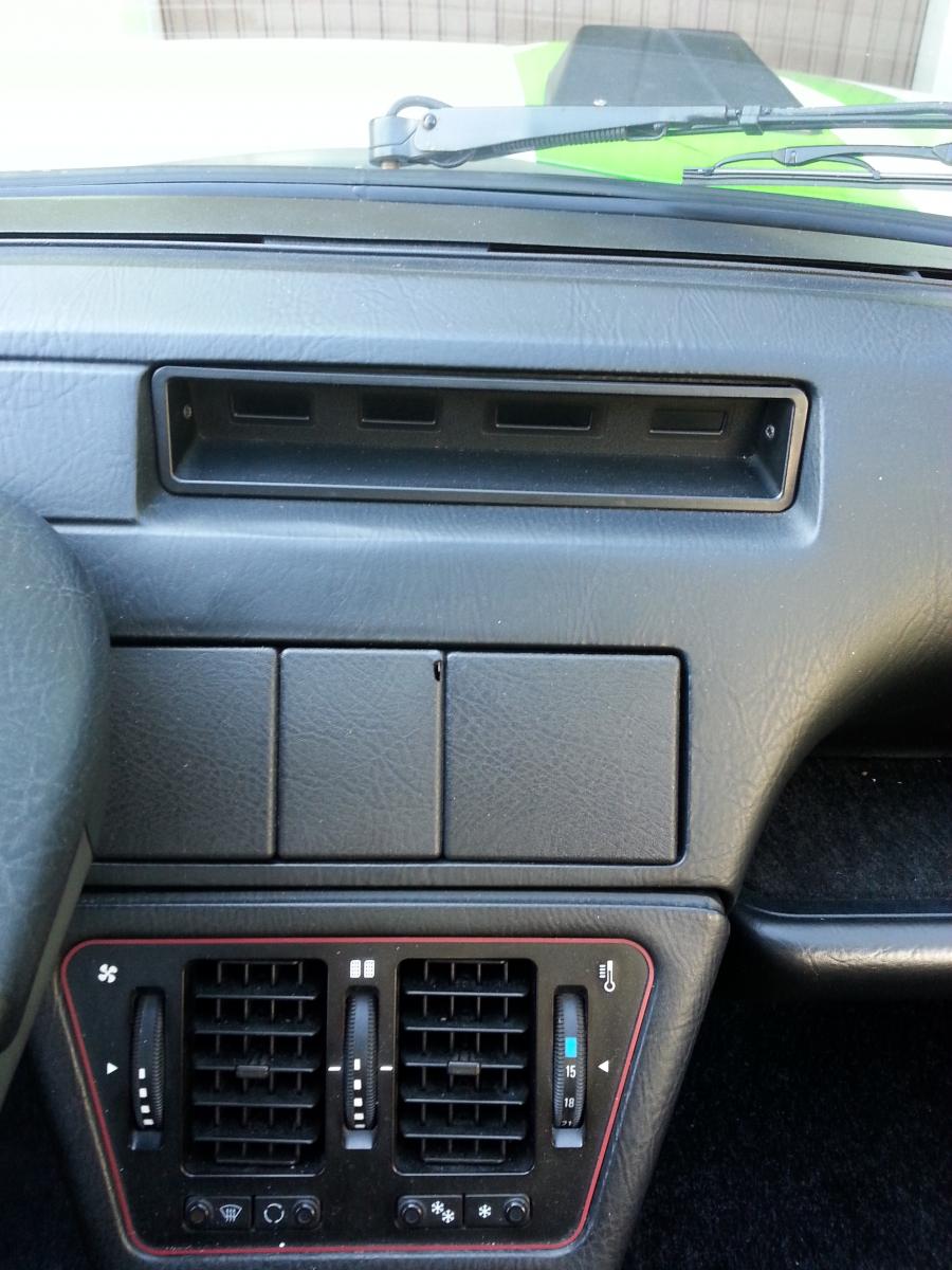

7. September 201610 J. Bei meinem CX ist die Lüftung ausgefallen (Stellrad ganz links). Sie geht nur noch auf höchster Stufe, dann leuchtet aber die Batteriekontrollleuchte. Das mittlere Stellrad geht gar nicht mehr und lässt sich schlaff ohne jeglichen Widerstand und Wirkung drehen. Bevor ich alles auseinandernehme suche ich daher eine funktionstüchtige komplette Einheit (innerhalb des roten Rahmens, s. Bild) für einen GTI Turbo Bj. 88 mit Klima.
7. September 201610 J. Das wird dich aber leidernicht weiterbringen da die beschrieben Fehler tiefer sitzen. Ausclipsen und den mittleren Rändel wieder einhängen. Handschuhfach raus und Transistor erneuern und am Schluss noch die Kontakte zur Lima reinigen und schon ist wieder alles gut es sei denn die Lima hat einen weg dann kommt diese eben Auch neu rein.

7. September 201610 J. Wie CX Fahrer schon sagt: da ist höchstwahrscheinlich gar nichts kaputt. Aschenbecher raus, im Loch die Klammer oben hochdrücken, Einheit raus, Stecker ab. Der Rest erklärt sich. Ober und Unterteil sind nur aufeinandergeclipst. Das Problem mit der Lüftergeschwindigkeit sitzt hinterm Handschuhfach, dafür Kreuzlitz oben unterm Deckel und rechts und links ne 10er Schraube, Handschufachbeleuchtung rechtzeitig ausstecken. Den Transistor gibts einzeln oder als gebrauchte Kompletteinheit, z.B. bei der Basis... Ist der Wagen die letzten Monate überhaupt gelaufen? P
8. September 201610 J. Ersteller Danke an CX Fahrer und Philipp für die Tipps. Dann werde ich doch wohl das Basteln anfangen müssen, wollte es mir einfach machen. @sille_cx: Wenn es nicht funktioniert, komme ich nochmal auf Dich zurück. @Philipp: ja, der CX steht nicht mehr im Rheinland, habe ihn nach Bayern zurückgeholt. Er ist nun seit Juni quasi mein Alltagsauto, will wieder CX fahren. Daher heile ich jetzt so peu à peu alle Kleinigkeiten, die mich vorher als Teilzeit CXler nicht gestört haben. Die Lüftung ist schon seit Jahren kaputt.....
