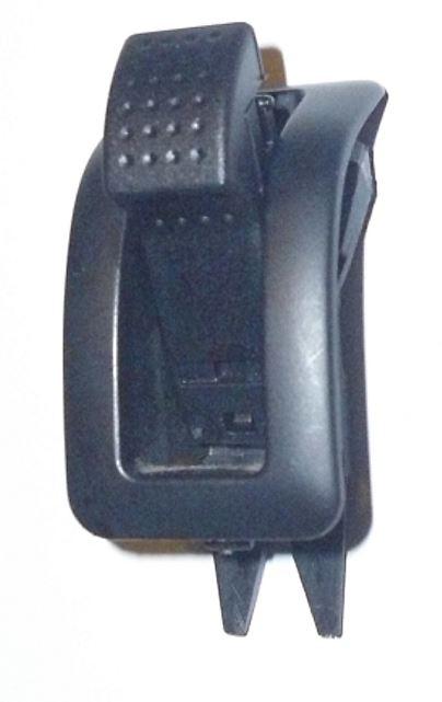

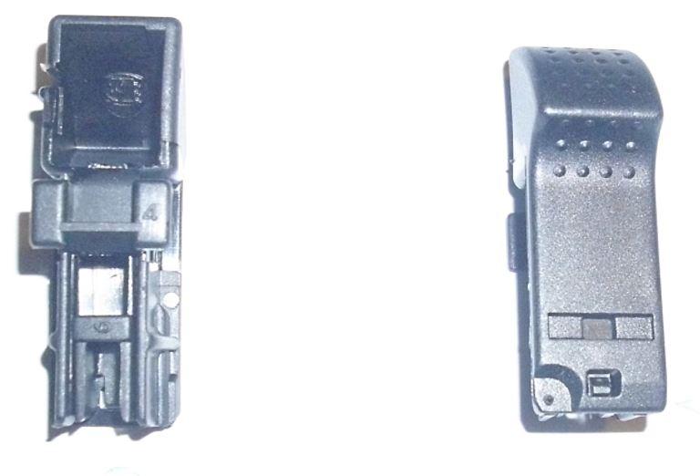

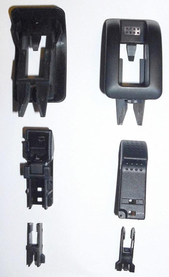

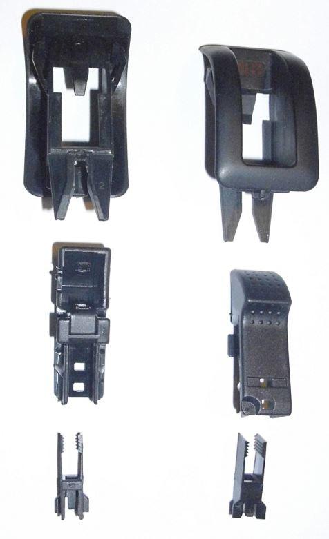

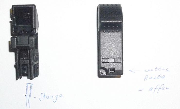

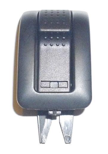

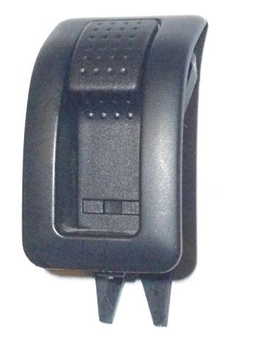

Zu den Worten hab ich hier mal ein paar Bilder.   :D
Die Stange vom Schloß ist am oberen ende gezahnt.
Das innere Plastikteil mit den Zähnen klemmt dann da drauf.
Diese Minizange wird beim Klemmen in das Mittelteil geschoben, die Aufnahme ist konisch.
Beim Klemmen der Stange wird dann der kleine Nupsi des inneren Teils vom unteren Fenster ins obere Fenster rutschen und verriegeln.

Fred
Stimmt, die Nase ist schneller ab, als man gucken kann :)
Aber mittlerweile weiß ich wies geht, es hat zweier neuer Einsätze bedurft.

DANKE ..... :-)))) TOLLES TUTOTIAL!
Gerne!
Hatte ich gerade frisch von TorstenX1 ´rein bekommen,
Darum kein großer Aufwand.
Fred
