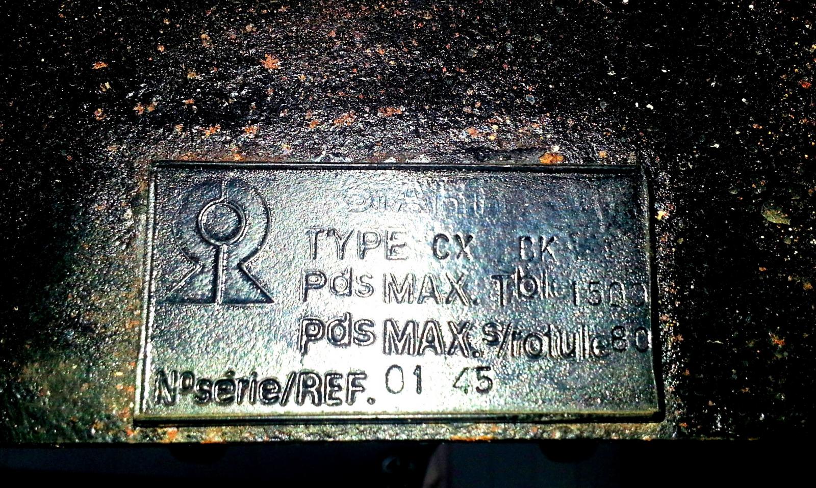

20. September 201610 J. Hallo zusammen, bei meinem Break ist eine Anhängerkupplung verbaut, die der TÜV mangels ABE nicht abgenommen hat. Zum Glück hat das Teil einen abnehmbaren Kopf, so dass die Kupplung bis auf den Kopf montiert bleiben konnte. Hat jemand eventuell an seinem CX eine vergleichbare Anhängerkupplung mit ABE? Das Teil war wohl in Frankreich durchaus häufig verbaut - aber ob es dafür jemals eine deutsche ABE gegeben hat? Das Wort oben auf dem Typenschild kann man schlecht lesen; es heißt "START". Danke für einen Hinweis und Grüße! Michael
21. September 201610 J. Hi, das Wort oben könnte auch STARR heißen, oder habe ich zuviel Phanatasie. Ob das die Suche leichter macht? Das Wort ist nicht ungewöhnlich im Zusammenhang mit AHK (zumindest im deutschsprachigen Raum ;-) Andreas
21. September 201610 J. Ersteller vor 18 Minuten, andiausdemtal sagte: Hi, das Wort oben könnte auch STARR heißen, Du hast recht ... das heißt auch STARR. War am/unter dem Auto deutlich schlechter zu erkennn, als jetzt auf dem Bild!
21. September 201610 J. Kinners..... ... man kann euch ja nicht eure Jugend zum Vorwurf machen ..... Links auf dem Foto ist das alte Logo des franz. AHK Herstellers SIARR. Ich hab jetzt nur das letzte Logo von SIARR mit deren neuen Besitzern (seit 2006) Westfalia Automotives. Hoffe, das hilft dir weiter! und die Geschischte SIARR + Westfalia: https://www.westfalia-automotive.com/fr/lentreprise/historique-de-lentreprise/

22. September 201610 J. Ersteller Habe SIARR angeschrieben. Es gibt für diese AHK keine Homologation. Der Aufbau dieser Kupplung macht es nicht erforderlich, die Stoßstange zu zerschneiden; deshalb wollte ich die wenn irgendwie möglich behalten. Ist aber wohl nicht möglich. Schade auch.
