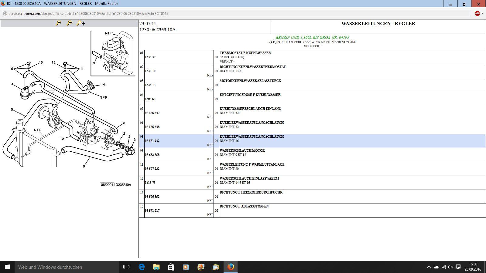

Falsches Bild,Marcel hat einen BX 16. Aber 131739 ist auch NFP.
Ich wusste doch, das das irgend wie anders aussieht als bei mir :lol:

Also einer von den hier abgebildeten?
Die 12 dürfte es sein. Ist aber wie die allermeisten NFP...

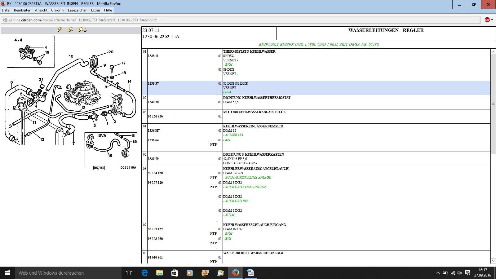

Müsste hinkommen, aber laut Explosionszeichnung fehlt da auch der Knick. Oder sind die nicht immer exakt genau?
vor 6 Minuten, Marcel_ sagte:
Laut Service Portal gibt es wohl sogar 2 unterschiedliche Schläuche, abhängig von der Orga Nummer. Vielleicht ist ja der eine dann mit Knick. Die Bilder sind bei beiden Orga Nummern gleich.
