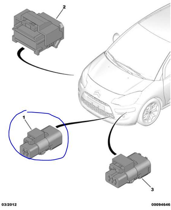

28. September 201610 J. Ersteller vor 20 Minuten, Ronald sagte: Im "Zubehör" gibtes dann noch den Kabelstrang 948267 für 41 € Ronald Ja genau, der ist das. Aber jeder Vertragshändler verlangt da unterschiedliche Preise. Das günstigste waren auch 41 Euro, 45 Euro war das Höchste.
28. September 201610 J. vor 37 Minuten, Yvonne2202 sagte: Aber wie gesagt, es handelt sich hierbei nicht unbedingt um ein wahnsinnig spektakulär kompliziertes oder modellspezifisches Teil, daher kann ich das nicht ganz nachvollziehen. Bei Kabeln spielt es kaum eine Rolle, wie groß die zu produzierende Stückzahl ist, weil die Rüstzeit (Produktionsvorbereitung) im Vergleich zur Fertigungszeit einfach verschwindend gering ist. Von dem her ist es bei Kabeln (anders als z.B. bei Spritzgußteilen) ziemlich irrelevant, ob es sich um modellspezifische oder halbwegs universelle Teile handelt. Ab ungefähr dem 20. Kabel ist die Produktion eingespielt und wird nicht mehr nennenswert schneller. Die Handarbeit macht die Kabelkonfektionierung einfach teuer. Billiger wirds nur mit indischer oder chinesischer Kinderarbeit, was im Automotive-Bereich aber zum Glück nicht mal so eben machbar ist. Zum mit Baumarkt-Meterware selbermachen: Grob geschätzt würde man die Stecker, Kontakte und Clips beim Freundlichen für um 10 - 15 Euro je Kabel bekommen (echter Elektronikgroßhandel bei entsprechenden Abnahmemengen 1-2 Euro), dazu noch ein bisschen Kabelmaterial von der Rolle und ein paar Meter Isoband, um den Kabelbaum zu umwickeln - also wäre das selbstgebaute Kabel je nach Bastelkistenbestand runde 20 - 30 Euro billiger als das fertige Kabel beim Freundlichen. Aber bitte die passenden Stecker und Teilenummern selber recherchieren und nicht den Freundlichen ewig Arbeitszeit verblasen lassen, damit man selber ein paar Euro spart: http://service.citroen.com/dtt/vis_doc/AC/documents/de_DE/index.html und evtl. http://public.servicebox.peugeot.com/dtt/vis_doc/AP/documents/de_DE/index.html Wenn man dann die Kabel fertig hat und sich vor Augen hält, dass sich auch bei Großserienfertigung nicht soo viele Arbeitsschritte automatisieren lassen, versteht man auch, wo die vermeintlich hohen Preise her kommen.

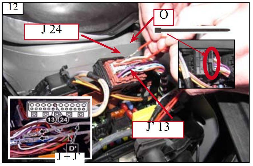

28. September 201610 J. Das Kabel aus dem Zubehör wird mit den Kontakten J und J´an einen Stecker vom Sicherungskasten angeschlossen. Es ist also keine "Vorbereitung" wie früher vorhanden. . Der Anschlussreparatursatz Nebelscheinwerfer 16 062 495 80 kostet ebenfalls 41 € ohne Kabel, Masseanschluss, Kabelbinder, Isolierung usw. Ronald
28. September 201610 J. In Anlehnung an die Zeichnung von Ronald: Crimpkontakt für Position J 24: Teilenummer 6541R0 (VPE 10 Stk) -> 10 Stk = 6,20 Crimpkontakt für Position J' 13: Teilenummer 6541Z1 (VPE 10 Stk) -> 10 Stk = 3,50 Buchsengehäuse Miniseal/Sigma2 2-polig, blau (eingekreist): Teilenummer 6541K9 -> 2 Stk = 7,42 Crimpkontakt Miniseal/Sigma2: Teilenummer 6541E6 -> 4 Stk = 2,84 Macht 19,96 beim Freundlichen für das Bastelmaterial für zwei Kabel. Dazu passendes Kabelmaterial aus Bastelkiste oder Baumarkt.
28. September 201610 J. Ersteller So kompliziert soll das laut meinem Teilehändler gar nicht sein, sondern wirklich regelrecht Plug & Play. Das sind die von mir bestellten Teile: Und das sind die bereits vorhandenen Anschlüsse jeweils rechts und links zwischen Tagfahrlicht und Radkasten: Und Alex kennt sich ja aus, der weiß ja, wie er was anschließen muss.
28. September 201610 J. Ok. Da passt der von Ronald gezeigte und von mir aufgedröselte Kabelsatz nicht wirklich. Aber wenn ich richtig verstanden habe, sind die Kabel ja eh schon bestellt - falls die nicht passen sollten, kann man ja falls gewünscht nochmal nach einer günstigen Lösung suchen.
