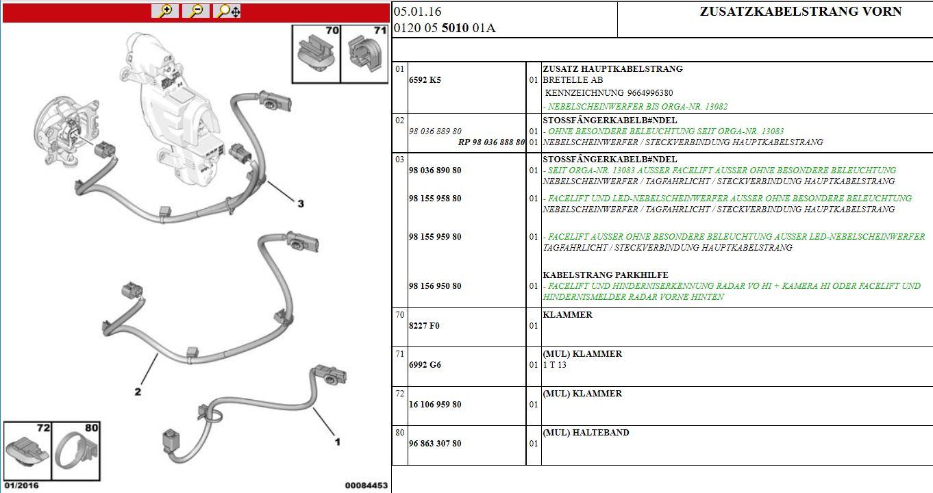

Ja der Kabelstrang zu Nummer 3 sieht gut aus... wie lautet die Teilenummer dazu ?
Und welcher ist der richtige ?

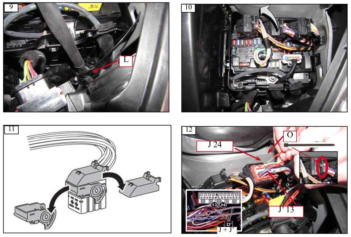

Wer soll das beantworten? Die Kabel sind für den DS3. Ich würde nachsehen ob die beiden Pins 13 und 14 belegt sind, denn da ist der Anschluss der Nebelscheinwerfer.
Ronald
Bearbeitet ( von Ronald)
Ronald du meinst PIN 13 und 24 !? .. nicht 14.
Ja
Hast du vielleicht trotzdem die Teilenummer zu Kabel Nr. 3? Ich suche morgen mal die Teilenummern der Nebler und des TFLs raus, aber vielleicht weißt du trotzdem, ob alles drei miteinander kompatibel ist?
Die 3 möglichen Teilenummern vom Kabel 3 des DS3 stehen in der Tabelle:
Wie was zusammenpaßt weiß ich nicht. Wisst Ihr den für welche Lampen die gelben Stecker sind oder sind die vom TFL abgezogen?

Die sind vom TFL abgezogen.
