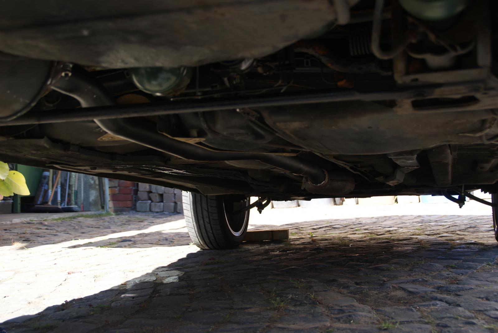

Nur noch nen Rohr und nen ESD drin ... Um wieviel lauter isser jetzt. Wie ändert sich der Auspuffsound
Beim V6 zumindest klingt das super :) Ist nach innen nur etwas lauter, man hört aber die Resonanz des Ansaugsystems ab 4.000 u/min sehr deutlich. Nach außen ist es um einiges lauter, aber um einiges leiser als viele aktuell typgenehmigte Autos.

vor 8 Stunden, GuenniTCT sagte:
... Seit gestern fährt mein TCT mit einem HDi Break ESD von MTS. Den MSD habe ich auch als unnötiges Gewicht betrachtet. Also weg damit. Klingt gut und ist nicht laut.

Was sollte auch ein X1 Break bei dir? Die fahren ja alle ordentlich..... ;-) Man kann da ja theoretisch den Halter von der Limo an der Karosserie abschrauben und den unter den Break schrauben. Für alle die, die kein Schweissgerät zur Verfügung haben. Seit gestern fährt mein TCT mit einem HDi Break ESD von MTS. Den MSD habe ich auch als unnötiges Gewicht betrachtet. Also weg damit. Klingt gut und ist nicht laut.
Soso, bei mir hängt noch der originale TCT Endschalldämpfer drunter. Im Leerlauf deutlich mehr Akustik, ab 50% Last auch und bei normaler Fahrt ohne starke Beschleunigung nicht lauter wie mit Mittelschalldämpfer. Werde die Tage den modifizierten V6 Endtopf von Polmostrow drunter hängen und dann mal schaun wie der sich so äußert.
