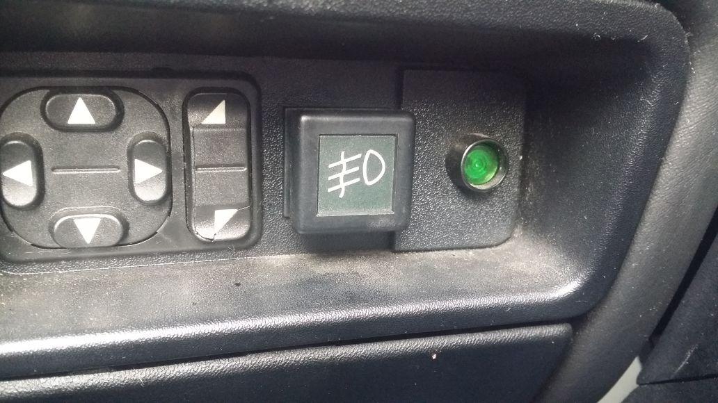

5. Oktober 201610 J. Hallo Leute, ich suche für meinen BX 16 top von '91 Ersatz für den Taster zum Einschalten der NSW, da meiner nicht leuchtet, wenn sie eingeschaltet sind, obwohl die Glühlampe in Ordnung ist. Sieht so aus: Wer kann helfen? Dank und Gruß Stefan
5. Oktober 201610 J. Da wird schlicht und einfach die verkabelung am Stecker nicht korrekt sein. Normalerweise leuchtet er gedimmt wenn Licht an ist und hell wenn er dann gedrückt wird. Ich kann Dir die Pinbelugeungen raussuchen.
5. Oktober 201610 J. Ersteller Die Nebler sind nachgerüstet und frei verkabelt. Strom bekommen sie über ein Relais vom Abblendlicht. Weil es nicht funktioniert hat, habe ich den Taster selbst neu verkabelt. Dazu musste ich ihn zerlegen, um die interen Verschaltung zu ergründen. Nun funktioniert er so weit, dass man die NSW ein- und ausschalten kann, aber die Kontrollleuchte leuchtet nur solange man noch draufdrückt. In dem Augenblick in dem man den Taster loslässt (und er zum Einrasten ein winziges Stück zurückkommt), erlischt die Kontrollleuchte Also ist intern eine der Kontaktfahnen verschoben oder verbogen. Bevor ich mich jetzt geduldig hinsetzte und ergründe, wo der Fehler liegt ... wollte ich erstmal fragen, ob jemand Ersatz bieten kann. Gruß Stefan
5. Oktober 201610 J. Stefan frag mal den Sille vielleicht hat er noch was. Gruß André P.S. sollte doch auch der gleiche sein wie beim CX S2 Gesendet aus der Pampa Bearbeitet (5. Oktober 201610 J. von CX20 Prestige)
