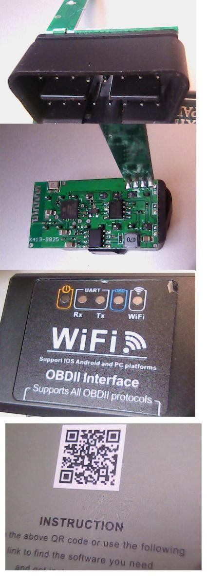

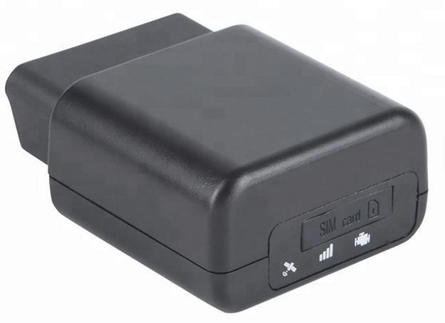

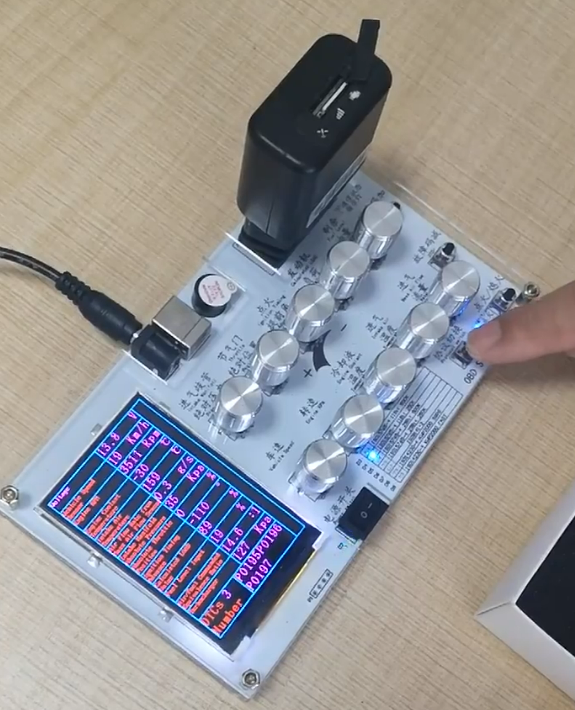

16. Dezember 202516. Dez oder auch Die Carly App kostet Geld, da du einen Carly OBD-Adapter (ca. 59,90 € einmalig) und eine jährliche App-Lizenz benötigst, die je nach Marke und Funktionsumfang zwischen ca. 20 € und 80 € pro Jahr kostet, wobei Pakete mit Adapter und Lizenz oft empfohlen werden und Autohersteller wie VW, BMW oder Audi spezifische Preise haben können. Es gibt eine kostenlose Lite-Version für Basis-Funktionen, aber die volle Diagnose- und Codier-Power erfordert ein Premium-Paket. Kosten im Detail: Carly Adapter: Der physische OBD-Stecker kostet einmalig etwa 59,90 € (z.B. für Bluetooth). App-Lizenz (jährlich): Basis (Lite): Kostenlos für einfache Funktionen. Vollversion (Premium): Die Preise variieren je nach Automarke (z.B. BMW, VW/Audi, Toyota) und liegen oft zwischen 20 € und 80 € pro Jahr. https://liteapks.com/download/carly-obd2-9781 https://play.google.com/store/apps/details?id=com.iViNi.bmwhatLite https://car-obd.com/software/ https://www-carscanner-info.translate.goog/wifi/?_x_tr_sl=auto&_x_tr_tl=de&_x_tr_hl=en-US https://gv.videocdn.alibaba.com/7c569251818fbca4/WOnaNGmHumPsSpD8cH6/9C0qPefbw4I155zPt50_274265298480_sd_265_hq.mp4 oder auch https://1fichier.com/dir/OS5X2F8t?lg=en&ob=fd&af=3186111 Bearbeitet (20. Dezember 202520. Dez von bulleryan)
